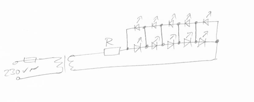

von Martin K. (Gast)
Natürlich geht auch eine Parallelschaltung, aber ich würde lieber mit
höherer Spannung arbeiten als mit mit hohem Strom. Falls die Pflanzen
keine 100Hz-Unverträglichkeit haben, schlage ich diese Schaltung vor, so
werden beide Halbwellen genutzt. R=(U-5Uf)/2If
Kühlung der LED unbedingt beachten, sonst ist die Freude kurz.

Martin, Deine Zeichnung ist wirklich genial. Ich musste beim ansehen
grinsen, weil es so einfach und effizient ist und dennoch funktioniert.
Mir wurde sofort klar, was Mike mit seinem ersten Punkt meinte. Das ist
wirklich ein klasse Trick.

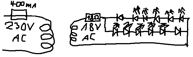

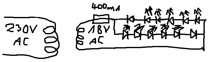

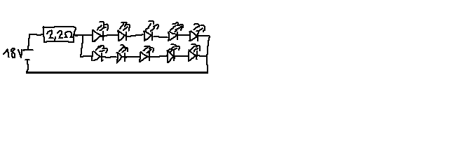

Da ich jetzt wie gesagt, nicht weiß, wie viel die LEDs
rückwärtsgerichtet vertragen, habe ich mal eine neue Zeichnung
angefertigt.
Spricht etwas dagegen, eine Sicherung erst hinter dem Trafo einzubauen?
Ich habe nur 200mA Sicherungen und das wäre mit 46W deutlich mehr als
das verbraucht. Dahinter könnte ich es mit 18V x 400mA = 7,2W deutlich
genauer absichern, vorrausgesetzt ich habe das richtig verstanden, dass
immer abwechselnd 5W verbraucht werden, da die LEDs laut Datenblatt bei
3,38V etwa 300mA ziehen.

von Edi R. (edi_r)
Du gefährdest nicht nur Dich selber, sondern auch die Menschen in Deiner
Umgebung, weil Du offensichtlich keine Ahnung hast, wie man sich vor den
Gefahren des Netzstroms schützen muss. Suche Dir zumindest für den
Primärteil des Trafos einen Fachmann.
Die Sicherung muss übrigens im Primärkreis des Trafos liegen, und zwar
genau die Sicherung (Nennstrom, Auslösecharakteristik und
Abschaltvermögen), die auf dem Trafo oder im Datenblatt des Herstellers
angegeben ist. Sie begrenzt auch nicht die Leistung auf das gewünschte
Maß, sondern stellt eine Notfallmaßnahme dar, falls die Stromaufnahme
über dem erlaubten (sicheren) Wert steigt. Vergleiche das mit dem
Sicherheitsgurt im Auto, der nur das Überleben im Crash-Fall ermöglicht,
aber nicht verhindert, dass Du mit einem anderen Auto zusammenstoßen
kannst. Natürlich darfst Du auch im Sekundärkreis eine Sicherung
einbauen, aber die Primärsicherung kannst Du dadurch nicht ersetzen.
Im Schaltplan gehört statt der Sicherung ein Widerstand eingebaut, der
in Deiner Anwendung unverzichtbar ist. Dimensionierungsrechner gibt es
im Internet, berücksichtige dabei aber, dass die Spannungsangabe auf dem
Trafo ein Effektivwert ist. Der Spitzenwert ist um ca. 40% höher,
außerdem ist er von der Belastung (Stromfluss) abhängig.

Sicherung vor den Trafo und eine vor die LEDs gebaut. Ich hatte sie
schonmal eingezeichnet. Weil mir das aber wie Verschwendung vorkam,
wollte ich eben nachfragen, ob man sich die nicht sparen kann, wenn man
es sowieso danach absichert. Halte es für unwahrscheinlich, dass dem
Ringkerntrafo leichter was passiert als dass man in der Wand ein Kabel
anbohrt, aber wenn man das so absichert, mache ich das so.
Weshalb man wegen einer Frage eine Gefahr darstellt, erschließt sich mir
nicht. Dass die benötigte Sicherung im Datenblatt steht, wusste ich
nicht. Hätte eine flinke 200mA Sicherung genommen. Im Datenblatt steht
400mA, wie schnell die sein soll steht nicht da. Also nehme ich einfach
eine flinke. Mehr als Durchbrennen kann sie ja nicht.
Ich habe die Zeichnung nochmals überbearbeitet.
Schalte lieber die LEDs immer 2 antiparallel und das 5x in Reihe. So ist
garantiert, dass jede LED max. 3,5V Sperrspannung erhält, das verträgt
sie auf jeden Fall und du sparst die 2 "Schutzdioden".
Siehe Skizze vom 19.10.  23:18
Beachte auch, dass R etwas Leistung verheizen muss; 4W-Typ würde ich
empfehlen.
Übrigens: Sicherung für Trafo primär sollte "träge" sein.
Einfach ist es. Effizient nicht. Der Vorwiderstand wird kräftig heizen.
Beachte auch, daß die LED in dieser Schaltung gepulst betrieben werden.
Jede einzelne LED bekommt immer für eine Halbwelle der 50Hz Periode
Strom und dann für die andere Halbwelle gar nichts. Um die Leistung der
LEDs auszunutzen, müßtest du sie also mit dem doppelten Nennstrom
betreiben. Allerdings ist die Frage, ob die LED dafür ausgelegt sind.
> Leider steht im Datenblatt der LED
> "Reverse Voltage: Not designed to be driven in reverse bias"
Ja. Typisch sind ca. 5V. Die ca. 3.5V von der antiparallel geschalteten
LED halten sie aber sicher aus.
> Diese LED hatte ich angedacht:
> http://www.tme.eu/de/details/pm2b-1lbs-p/led-leistungsdioden-1w/prolight-opto/#
Aha. Guckstu:
DC Forward Current (mA)             350
Peak Pulsed Forward Current (mA)    500
Gepulst maximal 500mA. In obiger Schaltung also effektiv nur so viel wie
250mA Dauerstrom. Aber nein, nichtmal das.
Denn der Strom folgt ja in etwa einer Sinuskurve. Für 350mA Effektivwert
ergibt sich ohnehin schon ein Spitzenwert von knapp 500mA. Die LED
werden also nur halb so viel Licht abgeben wie sie bei Ansteuerung mit
Gleichstrom abgeben könnten.
> Ich möchte eine möglichst effiziente Lampe dafür bauen.
Das tust du aber nicht.
> Dass ich
> wahrscheinlich auch anderweitig bessere Netzteile bekomme, weiß ich und
> habe mir darüber auch schon Gedanken gemacht. Ich will aber Erfahrung
> sammeln und dazu muss es einfach sein, dass ich es eigenhändig in die
> Praxis umsetze.
Wenn du meinst.
> Dein Vorschlag, den Widerstand durch Reihenschaltung zu sparen, gefällt
> mir.
Das habe ich nicht vorgeschlagen. Der Vorwiderstand kann nur dann
entfallen, wenn ein Konstantstrom-Netzteil verwendet wird.
Ja.
> das verbraucht.
Die Sicherung muß den zum Trafo passenden Wert haben. Nicht größer
(sonst löst sie im Fehlerfall nicht aus) aber auch nicht kleiner (sonst
fliegt sie möglicherweise schon beim Einschalten).

Damit müsste es doch wie in der Zeichnung funktionieren:
http://www.tme.eu/de/details/gs15a-5p1j/steckernetzteile/mean-well/
von Axel S. (a-za-z0-9)
Gusti schrieb:
> Wenn ich es mir jetzt durch den Kopf gehen lasse, verzichte ich
> vielleicht doch lieber auf den Selbstbau des Netzteiles, da es viele
> Nachteile hat. Zumindest habe ich jetzt sehr viel gelernt und könnte da
> ansetzen um es zu optimieren.
Hmm.
> Zwar wäre der Ringkerntrafo nicht sonderlich ineffizient, aber der
> Widerstand wurmt mich gewaltig. Zusammen würden wahrscheinlich knapp
> über 60% Effizienz herauskommen.
Der Trafo ist eher nicht das Problem. Und den Widerstand kannst du so
lange nicht vermeiden, wie du ein Netzteil ohne Stromregelung
verwendest.
> Doch die LEDs gehen erst ab 2,6V an.
> Also fällt wieder Energie weg. Dazu kommt, dass sie erst bei ca. 3,4V
> ihre maximale Leistung entfalten
Nein. Du hast LED nicht verstanden. LED werden mit Konstantstrom
betrieben. Die Spannung die beim Nennstrom an der LED abfällt ist
abhängig vom Exemplar, von der Temperatur und tausenderlei anderen
Dingen. Der Wert aus dem Datenblatt ist ein typischer Wert. So ca. der
Mittelwert von 1000 Exemplaren. Die Streubreite von Exemplar zu Exemplar
ist relativ groß. Lies halt mal das Datenblatt.
Das wird kaum besser als ein Trafonetzteil. Denn den Vorwiderstand
brauchst du ja trotzdem. Genauer gesagt zwei davon. Denn die beiden 5er
Ketten brauchen jeweils ihren eigenen Vorwiderstand.
5 blaue LED in Reihe an 18V kann auch schon knapp werden. Wegen der
nichtkonstanten Flußspannung ist ja auch die Gesamtspannung über den 5
LED nicht konstant. Ergo schwankt die Spannung über dem Vorwiderstand.
Ergo schwankt der Strom.
Für die Berechnung des Vorwiderstands nimmt man die kleinste
Flußspannung aus dem Datenblatt. Dann rechnet man nochmal mit der
größten Flußspannung, was einen kleineren Strom ergibt. Der reale Strom
wird irgendwo dazwischen liegen und man muß sich entscheiden ob man mit
diesen Schwankungen leben kann. Mal exemplarisch für deine LED:
    Forward Voltage VF (V)
       Min.    Typ.   Max.
Blue   2.85    3.3    3.85
(18V - 5*2.85V) / 350mA = 10.7 Ohm
(18V - 5*3.85V) = -1.25V ... oops, geht gar nicht. Die Spannung ist um
1.25V zu klein, um überhaupt die Flußspannung der 5 LED zu erreichen.
Rechnen wir mal mit 4 LED in Reihe und 18V:
(18V - 4*2.85V) / 350mA = 18.9 Ohm
(18V - 4*3.85V) / 18.9R = 138mA
typisch bei 3.3V pro LED -> 254mA, Wirkungsgrad allein aus LED und
Widerstand ~ 73%. Wirkungsgrad ok, Stromkonstanz nicht toll.
