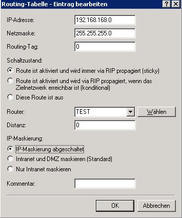

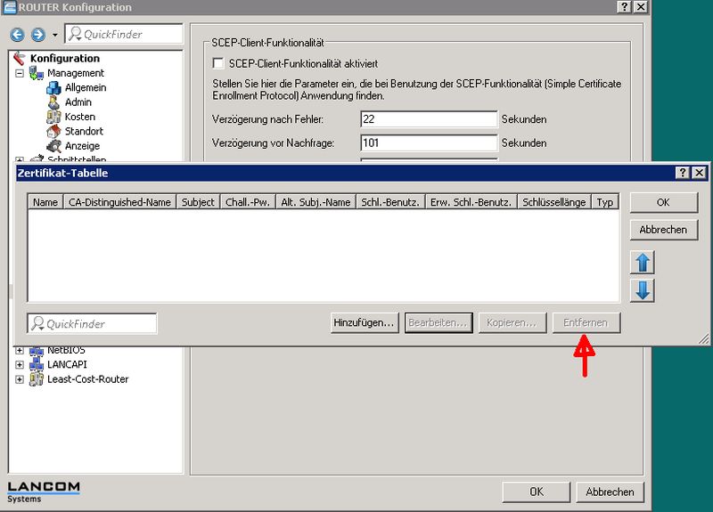

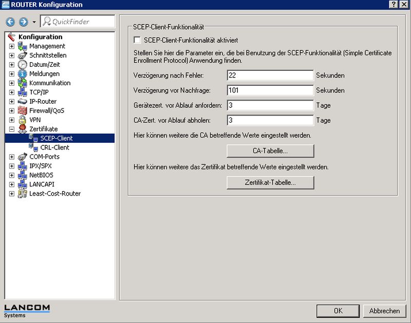

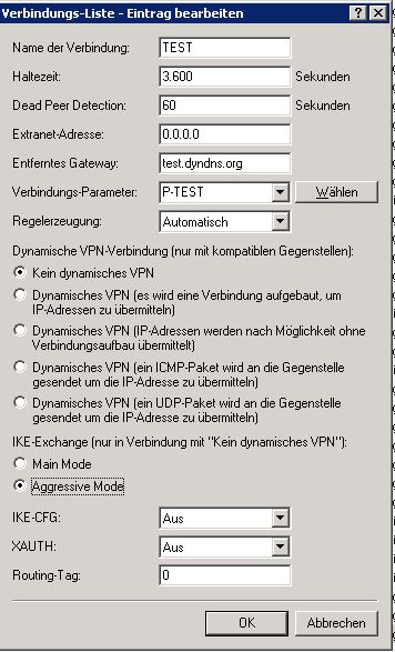

Gerd E. schrieb: > Dort kannst Du aber einmal auf den Router hochgeladene Zertifikate nicht > mehr vom Router löschen. Mag sein, daß dies bei (ziemlich) alten Versionen so war, im aktuellen Lanconfig kann man die Zertifikate auch entfernen (Bild1). > VPN-Tunnel zur Gegenseite soll dafür jetzt in 192.168.128.0/23 geändert > werden. Diese Änderung erfolgt in der Routing-Tabelle (Bild2) und nicht in der VPN-Konfiguration. Dort, im Abschnitt Verbindungsliste, wird die öffentlich erreichbare IP-Adresse bzw. der DNS-Name der Gegenstelle eingetragen (Bild3, nur bei LAN-LAN-Kopplung). Die Firewall hat mit der VPN-Config nur insoweit zu tun, als daß dort in bestimmten Fällen eine für den Verbindungsaufbau nötige Regel anzulegen ist. https://www2.lancom.de/kb.nsf/1275/F0C3A3BB7932556DC1256DEF003B0915?OpenDocument

Icke ®. schrieb: > Gerd E. schrieb: >> Dort kannst Du aber einmal auf den Router hochgeladene Zertifikate nicht >> mehr vom Router löschen. > > Mag sein, daß dies bei (ziemlich) alten Versionen so war, im aktuellen > Lanconfig kann man die Zertifikate auch entfernen (Bild1). Musste heute bei nem Kunden die verkonfigurierten Zertifikate löschen: das von Dir gezeigte Menü kann es nicht, die Liste ist komplett leer auch wenn der Router Zertifikate geladen hat. Auch über die Weboberfläche geht es nicht. Fazit: Auch mit der aktuellsten Firmware geht es weiterhin nur über die Kommandozeile.
