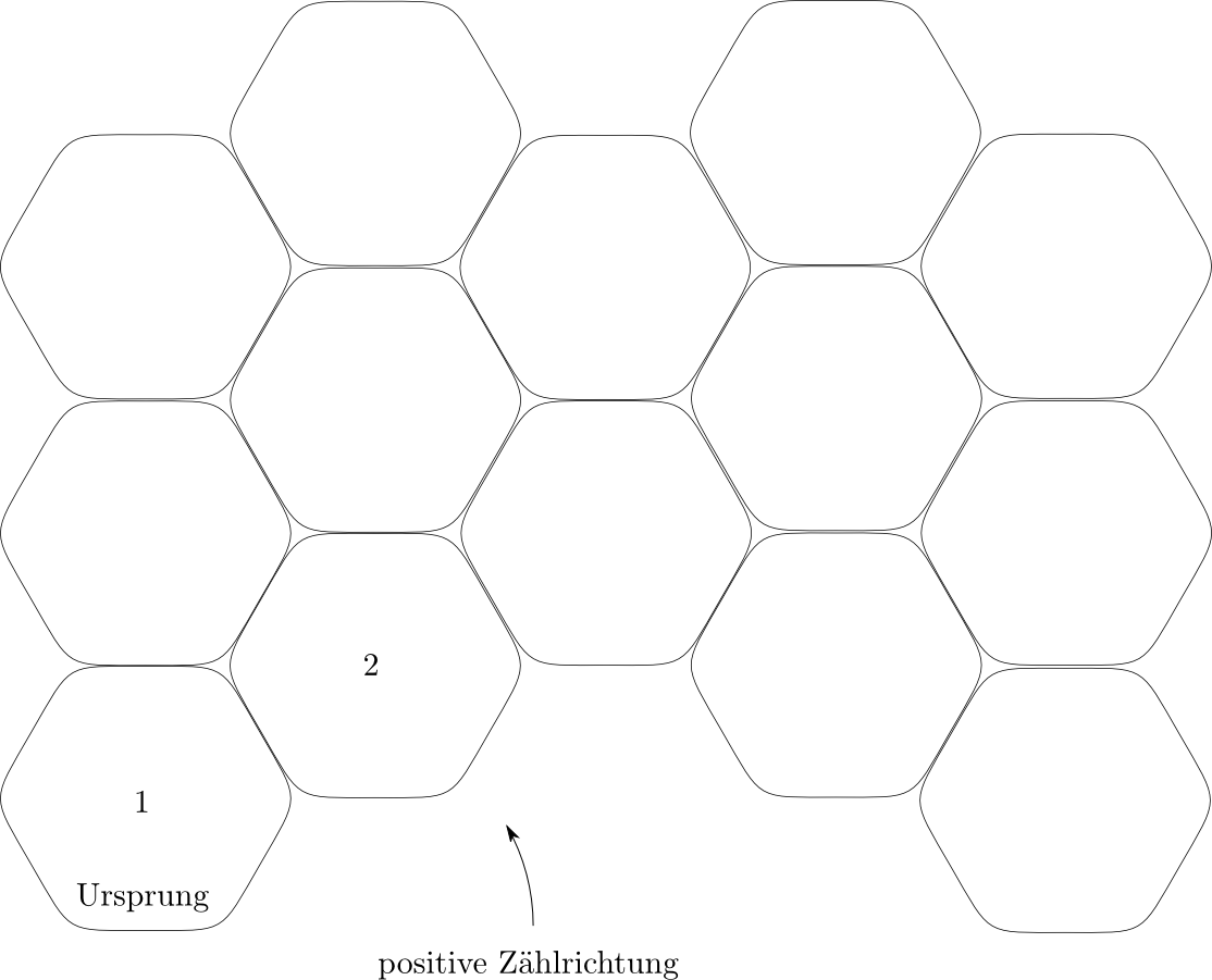

OP
Tim Seidel schrieb:
>Es sei ein Hexagon "Ursprung" gegeben. Dieses bekommt die Nummer 1.
>Das Hexagon rechts (oder in der Orientierung wie in yalus Acsii Bildern,
>das benachbarte Hexagon bei 15°) bekommt die Nummer 2.
Ich nehme an, Du meinst 30°. Bis hier hin kann ich dir noch folgen
(hoffe ich).
>Von un an: von Hexagon N wird das benachbarte Hexagon gewählt, dass bei
>einer Linksrotation beginnend bei einem beliebigen noch nicht
>nummerierten Nachbarn der letzte nicht breits numerierte Nachbar
>darstellt. Dieser bekommt die Nummer N+1
Bei obigem Satz wird mir etwas schwindelig beim lesen. Kannst Du mir das
nochmal genauer erklären. Wenn diese Lösung funktioniert, wäre es das,
was ich suche. Konvexität des Feldes kann ich nämlich nicht gerantieren
und dass das Routing mit dabei ist, ist auch praktisch.
Ich habe mal ein Bild angehängt mit mit einem Feld ohne Lücken, aber
nicht konvex. Wo wäre da die 3, 4 usw. Damit ich das System mal
verstehe.
Grüße, Alex

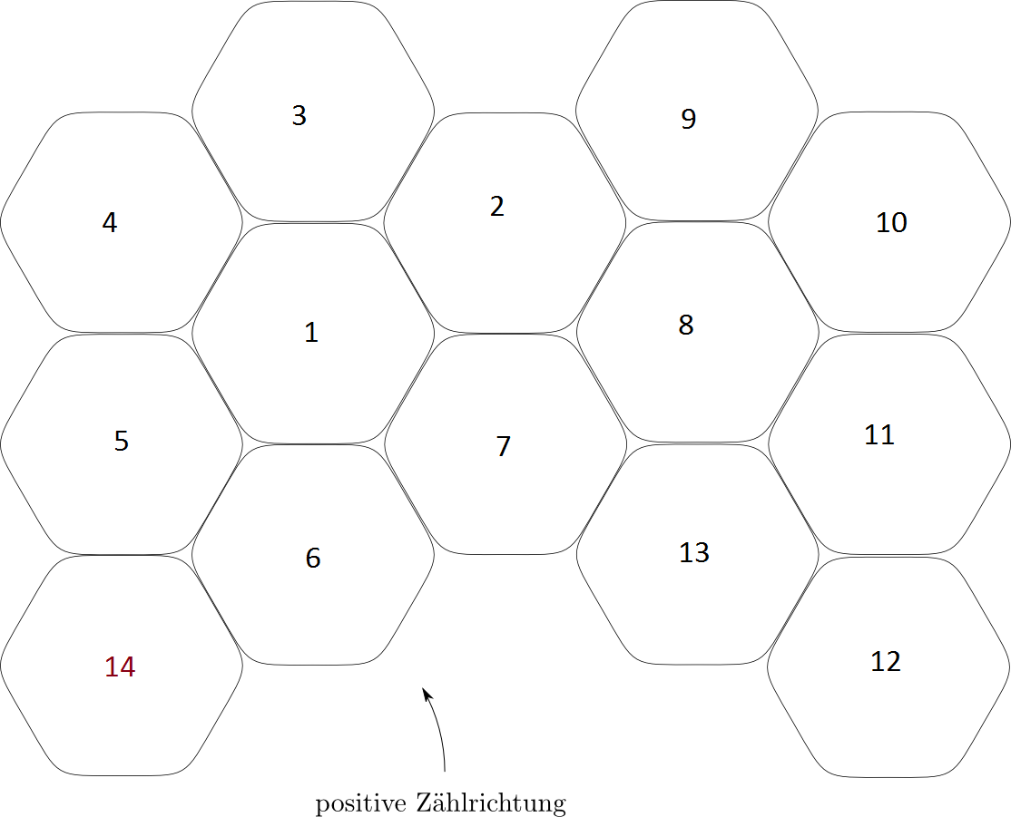

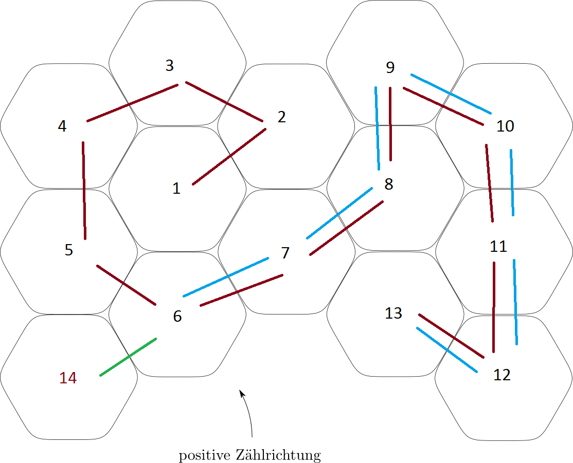

Persönliche Seite
> (hoffe ich).
Japp.

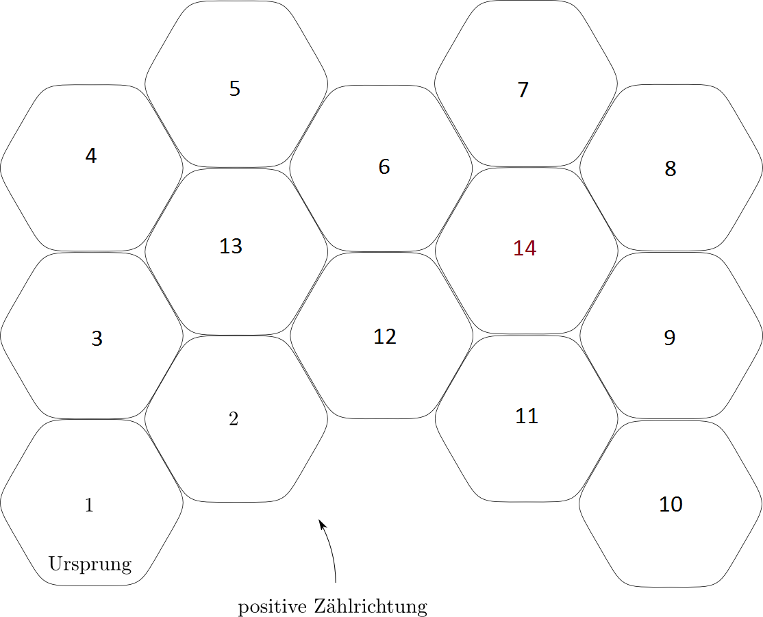

Ich hab das mal mit zwei verschiedenen Ursprüngen eingetragen und
angehangen.
Die Routing Pfade sind nach den einfachen Regeln nicht optimal, kommen
aber immer zum Ziel, es sei denn dein Graph ist nicht zusammenhängend
und die Endpunkte liegen in getrennten Partitionen.

:edit: Ich hab noch mal den Pfad entlang der Nummerierung angehangen.
Rot: erster Pfad bis "alle Nachbarn sind nummeriert"
Blau: Pfad rückwärts bis zum ersten freien Nachbarn
Grün: 2. Pfad bis alle Nachbarn sind bereits nummeriert
OP
Hallo Tim,
vielen Dank für deine Mühe. Was bei mir allerdings noch eine Frage
aufwirft, ist die 14, die da so "verlassen" rumsteht. Da der Algorithmus
ja automatisch ablaufen soll, frage ich mich, wie das gehen soll. Denn
die 14 bekommt ja nicht mit, dass irgendwo eine 13 existiert, wenn diese
nicht einer ihrer Nachbarn ist. Das stünde aber einer automatischen
Adressierung entgegen. Oder sehe ich da was falsch?
Grüße, Alex
Persönliche Seite
> Hallo Tim,
In dem Fall in dem du in die Sackgasse gelaufen bist (hier z.B. die 13)
dann gehst du von diesem entlang der Routing-Regeln zu dem Hexagon mit
N-1 (hier also 12) dort prüfst du ob er einen freien Nachbarn hat. Wenn
ja, beginne wieder mit der Nummernvergabe, ansonsten gehe wieder zum
Hexagon mit der nächst niedrigeren Nummer und wiederhole den Test.
> Denn
Braucht die 14 nicht mitzubekommen. Sie weiss, dass 13 existiert, da sie
ein numerischer Nachfolger von 13 ist. Ist 14 also bereits veregebn ist
13 vorher vergeben worden. Wie ich zu 13 komme wird anhand der
Routing-Regeln ermittelt.
In dem Beispiel:
14 (Start) ->
6 (größter Nachbar von 14 < Ziel#) ->
7 (größter Nachbar von 6 < Ziel#) ->
13 (Ziel ist Nachbar von 7)
