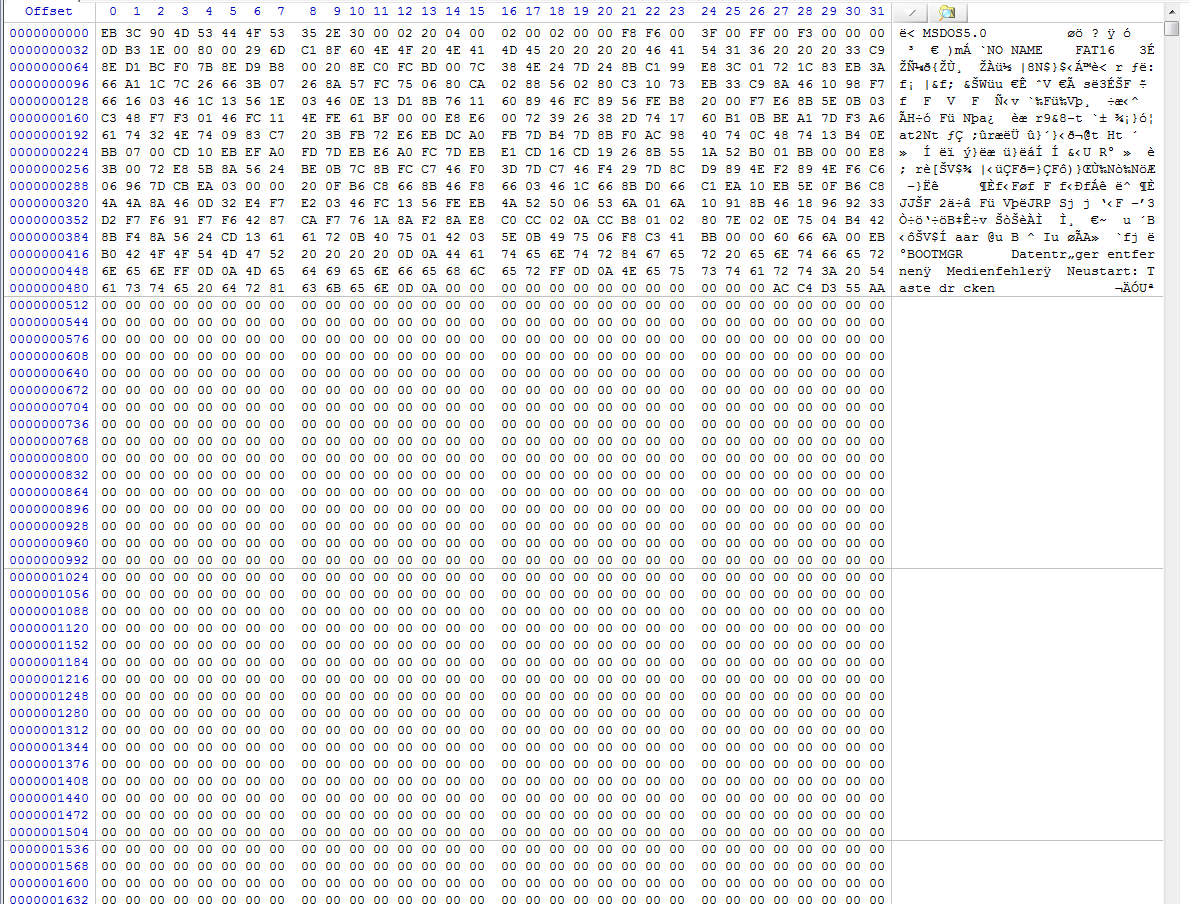

ich will die Daten einer SD-Karte auslesen. Dazu habe ich die Karte im
SPI-Modus initialisiert (CMD0 während CS=0), danach ACMD41 und CMD16
(SET_BLOCKLEN). Hier bekomme ich auch die korrekten Responses.
Wenn ich jetzt Daten auslesen möchte (von Adresse 0) mit CMD17
(READ_SINGLE_BLOCK), dann empfange ich als Repsonse 0x00 und dann das
Token 0xFE, danach kommen aber nur mehr 0x00.
(Dort müssten aber andere Daten stehen)
Wenn ich Daten von Adresse 1 auslesen möchte, empfange ich als Response
0x20, was ja ok ist, weil lesen von Adresse 1 nicht erlaubt ist (sondern
nur von Vielfachen von 512)
Wenn ich diverse Register auslese, dann funktioniert es und es kommen
Daten daher.
Ich versorge die Karte mit 3V, sollte aber kein Problem darstellen, weil
sie für den Bereich von 2,7-3,6V spezifiziert ist.
Ich habe auch schon an allen Datenleitungen Pull-ups und am CLK einen
Pull-down. Habe auch schon versucht sie wegzulassen bzw andere Werte
probiert (47k und 100k).
Ich habe schon gelesen, dass andere Leute auch das Problem hatten, aber
es gab dann keine Lösung dafür.
Ich bin für jeden Lösungsansatz dankbar.
Schöne Grüße
Christian

>Lese ich mit dem Befehl (0x51,0x00,0x00,0x00,0x00,0x01) nicht die Daten
>von Offset 0000000000? (0xEB,0x3C,0x90,...)
nein, du liest mit Winhex den Startsektor einer Partition.
mit deinem Progr. Sektor 1 und da stehen meist nur 0-en
Im Sektor 0 steht der MBR welcher auf die verschidenen Partitionen
verweist. Dazu müstest du deine Karte unter Winhex physisch öffnen.
viel Erfolg, Uwe

Allerdings habe ich jetzt gesehen, dass die Daten 0x55 0xAA (Offset 510
und 511) + 2 Byte CRC richtig daherkommen.
Würde jetzt mal behaupten, dass das Auslesen soweit korrekt ist. Warum
aber von Offset 0 - 509 alles 0x00 ist, ist mir immer noch ein Rätsel.

SchlosserdBtr schrieb:
> Sieht normal aus.
Nur, wenn ers der erste Sektor der FAT Partition ist. Ein Sektor 0
einer SD Karte anders aus!
> Erste 512 Byte Bootlader. (Dos-Diskette ?).
Man lese mal die Doku zu FAT16 durch...
> Danach 00 bis Spur 1.
Falsch. Offset 0x0E ist 4, also insgesamt 4 reservierte Sektoren bis die
eigentliche FAT anfängt. Daher kommen die nachfolgenden Nullen.
Ich schrieb oben aus gutem Grund, dass man SD Karten unter Windoof
schlecht auslesen kann. Physisches Lesen der Parition ist als LUser
möglich, an die Paritionstabelle im echten Sektor 0 kommt man nur als
Admin ran. Der Laufwerksbuchstabe bezeichnet ebenfalls nur die
Partition!
Winhex kann als Admin aber den physischen Datenträger durchaus im
Disk-Editor öffnen. Dann sieht man, dass Sektor 0 einer SD Karte aus
vielen Nullen besteht, das erste nicht-null Byte kommt bei mir ab
0x1BF.

OP #3850128
Hallo
Danke für eure Beiträge.
Also ich habe gesehen, dass das Auslesen über das DLP-Modul doch
funktioniert. Ich bekomme auch dieselben Daten wie im WinHex. Ich habe
auch soweit den FAT-Aufbau verstanden, wie man die Dateinamen und die
Adresse für den Start der Daten usw. findet.
Was mir aber noch unklar ist, die Daten die in WinHex ab Offset 0 stehen
(0xEB,0x3C,0x90,...) lese ich beginnend bei Adresse 0x01E600 aus
(SPI-Befehl an die SD-Karte: 0x51,0x00,0x01,0xE6,0x00,0x01). Danach ist
alles gleich, aber halt immer um diesen Offset 0x01E600 verschoben.
               WinHex   | DLP-Modul
Bootsektor:    0x000000 | 0x01E600
FAT1:          0x000800 | 0x01EE00
FAT2:          0x01F400 | 0x03DA00
Verz.:         0x03E000 | 0x05C600
Datei 1:       0x042000 | 0x060600
Datei 2:       0x126000 | 0x144600
Kann mir bitte jemand erklären, warum dieser Unterschied zu WinHex
zustande kommt?
Rechnet WinHex eventuell den Offset einfach weg?
Müsste ich dann mit meinem Programm einfach nach der Bytefolge
(0xEB,0x3C,0x90) suchen, um den Bootsektor zu finden und somit den
Offset zu bestimmen?
