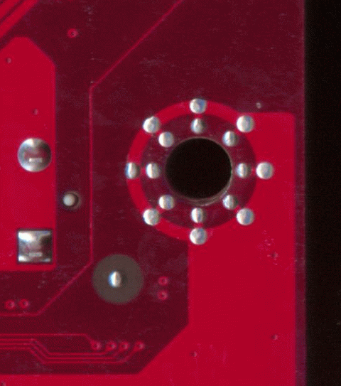

gelegentlich sieht man bei durchkontaktierten Montagebohrungen neben der
Bohrung für die Schrauben weitere, kleinere Durchkontaktierungen (vergl.
Anhang). Weshalb werden diese Durchkontaktierungen gesetzt? Hat diese
neben elektrischen Gründen auch mechanische Gründe? Ab welches Größe der
Montagebohrung sind derartige Durchkontaktierungen sinnvoll?

Gute Frage. Mir fällt nix ein, ausser die Optik, sieht aus wie ein
Bullauge. Zur Verstärkung der Stromtragfähigkeit wäre es unsinnig, denn
dort steckt ja im Normalfall eine Metallschraube, die deutlich mehr
Querschnitt als die Kupferhülsen habt.
IMO gar nicht.

Wenn die Montagebohrung vergrößert, also aufgebohrt wird, bleibt die
elektrische Verbindung bestehen, obwohl das Montageloch selbst die
Durchkontaktierung verloren hat.

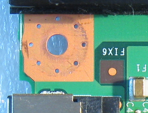

Ich habe einmal meine Bildersammlung durchsucht. Auch bei dem Notebook
vom Typ Esprimo Mobile V5535 wurden die Montagebohrungen mit
zusätzlichen Durchkontaktierungen versehen (s. Bild im Anhang). Wenn ich
mir die Abnutzung auf dem Pad ansehe scheinen die Durchkontaktierungen
dort zu liegen, wo bei der Montage des Mainboards der Gehäusesteg
dagegen drückt. In diesem Fall sieht es so aus, als ob die
Durchkontaktierungen mechanisch "motiviert" sind.

Ich kenn das so:
Die Schraublochbohrung wird nicht durchkontaktiert. So kann ein schlecht
eingeschraubte Schraube keine Kupferspäne erzeugen, die irgendwo (z.B.
innerhalb eines Steuergeräts)rumsauen können.
Der Ring um das Schraubenloch wird etwas zurückgestellt wegen 1. Der
Ring soll die Schraube und das Gegenstück auf der Unterseite (Bolzen,
o.ä.) kontaktieren.
Damit sich der Ring bei zu starken Drehen nicht lösen kann, sollen da
Vias rein. (Ob das hilft frag ich mich auch)
Außerdem wird die Kontaktfläche zur Verschraubung verdoppelt.
Gast #3849139
Ist doch ganz einfach. Die Kupferhülse im Montageloch ist diversem
mechanischem Stress unterlegen (Druck von der Schraube, evtl. Abrieb bei
mehrmaligem Verschrauben usw.). Um bei einem sogar ziemlich
wahrscheinlichen Defekt dieser Duko die Verbindung aufrecht zu erhalten,
gibt es die kleinen Durchkontaktierungen.
De Schraube selbst hat zudem nur selten eine elektrisch verbindende
Funktion, oft sind an der Unterseite Kunststoff-Isoierhülsen als
Gegenstück.

Der Einwand bezüglich der Kupferspäne, die sich bilden können, wenn man
eine Schraube durch eine Durchkontaktierung schraubt ist sicher
berechtigt. Vermutlich spielt hier auch die verwendete Schraube eine
Rolle. Bei selbstschneidenden schrauben für Kunststoff ist die Gefahr
der Spanbildung sicher größer als bei metrischen Schrauben. Vielleicht
erklärt sich so auch die Tatsache, dass einige Montagelöcher dennoch
durchkontaktiert sind. Es kann natürlich auch sein, dass der Designer
der Leiterplatte diesen Effekt schlechtweg nicht kannte.
Hier http://blogs.mentor.com/tom-hausherr/blog/tag/pcb-mounting-holes/
habe ich auch noch etwas zu dem Thema gefunden. Die Durchkontaktierungen
sollen das Board wohl auch vor zu viel roher Gewalt schützen.
Zitat: "There are two primary reasons for adding vias to the supported
mounting hole. The first was to insure that if the screw threads
stripped the copper plating from the main hole that the vias would still
provide adequate ground connections. The second reason was for
additional support to prevent the PCB from crushing when too much torque
was used to tighten the nut."
