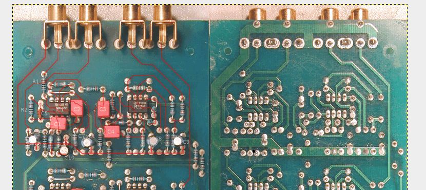

ich habe eine fix und fertig Platine.
Jetzt möchte ich gerne ein Schlatbild herauszeichnen.
Was für ein Prog nehme ich da?
KiCad kann aus einen Schaltbild ein Layout erstellen.
Wie ist das umgekehrt? Ich würde ein Layout im PC erstellen. Ziel ist
dann, dass ich ein Schaltbild bekomme.
Bin für jede idee Dankbar

Ich verstehe den OT so, dass er irgendeine fertige Leiterplatte hat und
nun gerne die Schaltung da raus lesen will.

Dann macht er sich im CAD zwei Fenster auf, eines für den Schaltplan und
eines für das zugehörige Layout. Im Schaltplan fängt er an, erkannte
Bauteile hinzumalen und zu verbinden. Im Layout-Fester kann er die
Bauteile entsprechend der vorliegenden Platine anordnen und die Airwires
als Leiterbahnen entsprechend der Platine routen.
Bilder von Ober und Unterseite machen, halb transparent setzen,
Unterseite spiegeln ueberlagern mit Gimp, Photoshop o.ae. , Bauteile
erfassen in gleicher Anordnung in einem schematic-capture-prg z.b.
geschem einfuegen, verbindungen zwischen den Bauteilen nachzeichnen, ins
schematic uebertragen, solange sortieren und Verbindungen umsortieren
bis ein lesbarer Plan entsteht ...
