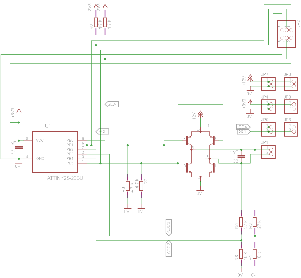

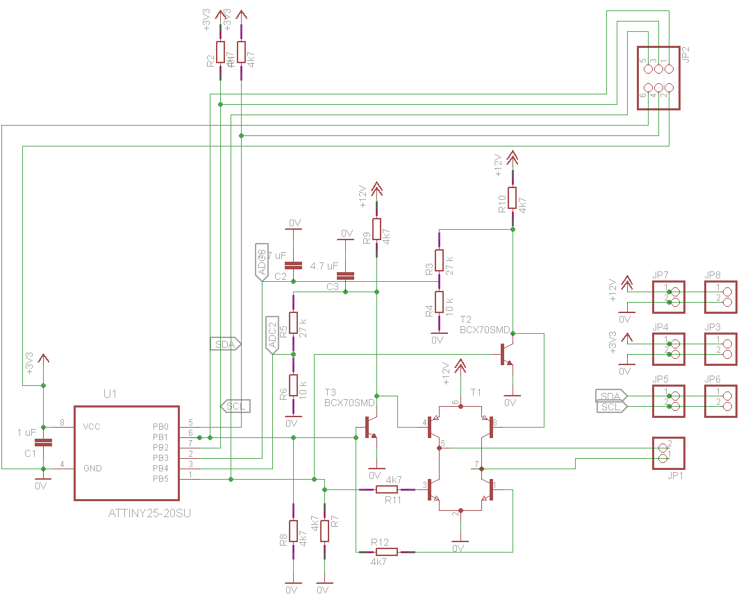

moin @ all,
ich hab schon viel mit IC's rumgespielt und gebastelt.
Jetzt ist es endlich so weit und ich gehe ein kleines Projekt an, in dem
ich SMD-Platinen verwenden will.
In dem Projekt will ich mehrere 12 V Motoren über den I2C-Bus ansteuern
und den aktuellen Stromverbrauch messen.
Ums übersichtlich zu gestalten, will ich jeden Motor mit einer Platine
bestücken. Bevor ich mit der großen Produktion oder dem Platinenlayout
anfang, kommt mal wieder die Standardfrage:
Fehlen Pull-Up / -Down Widerstände?
1. Der Attiny25 hat an PB5 seinen Reset Pin, aber ebenfalls die
Ansteuerung der Transistoren. Also lieber einen Pull-Up für RESET oder
einen Pull-Down für die Transistoren, damit der Motor nicht am Anfang
läuft, wenn der IC uninitialisiert ist?
2. ich steuere die Transistoren per PWM an. Ich bin mir gerade nicht
sicher wie das Signal nach den Transistoren aussieht. Sollte ich da noch
einen Tiefpassfilter einbauen, um eine glatte Spannung zu erhalten, die
per ADC messbar wird? Den Filter lieber vor oder nach den Transistoren?
3. Ich hab leider nichts zu einem Abblockkondensator für den ATtiny
gefunden. Reicht 1yF?
4. weitere anmerkungen / Fehler oder gar Komplimente?
5. Erstmal ganz theoretisch: Ich kann mir vorstellen, dass mehr hier
motoren ansteuern und die Platine eigentlich ganz universell nutzbar
ist. Würde interesse bestehen, dass eine Massenbestellung aufgegeben
werden könnte?
von Mux Matzke (Gast)
Ich würde die Schaltung erst mal auf Lochraster aufbauen.
Die Ansteuerung der H-Brücke geht so nicht. Da fehlen Basiswiderstände
und die HighSide Transistoren brauchen 12V-0.7V zur Ansteuerung.
von Fabian S. (fabian727)
wie bekommt man so was gelöst?
Also die Ansteuerung des Transistors mit 11,3 V? Der IC packt das ja
definitiv nicht...
von Jens G. (jensig)
Deine Basisbeschaltung sorgt für einen satten Kurzschluß durch die
Transistoren.
von Lupin (Gast)
Ein yokto-Farad ist definitiv zu wenig. Nimm lieber 100nano-Farad und
dann noch 1 bis 10 mikro-Farad parallel.
Wie willst den Tiny programmieren? Um den Reset zu nutzen brauchst du
HVSP und das spricht wieder gegen SMD.
Warum willst du die Spannung am Motor-Ausgang messen?
Wie willst du den Strom messen?
Warum der 1 yokto-Farad Kondensator am Motor-Ausgang?
Um die Ansteuerung mit den 12V zu realisieren brauchst noch Transistoren
als Pegelwandler (NPNs in Emitterschaltung)

von Mike (Gast)
Mux Matzke schrieb:
> Da fehlen Basiswiderstände und die HighSide Transistoren brauchen
Viel schlimmer noch: Die brauchen 12V zum Sperren. Das schafft der Tiny
nie.

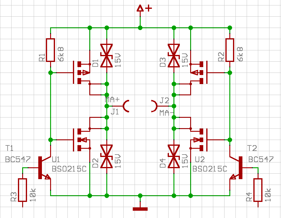

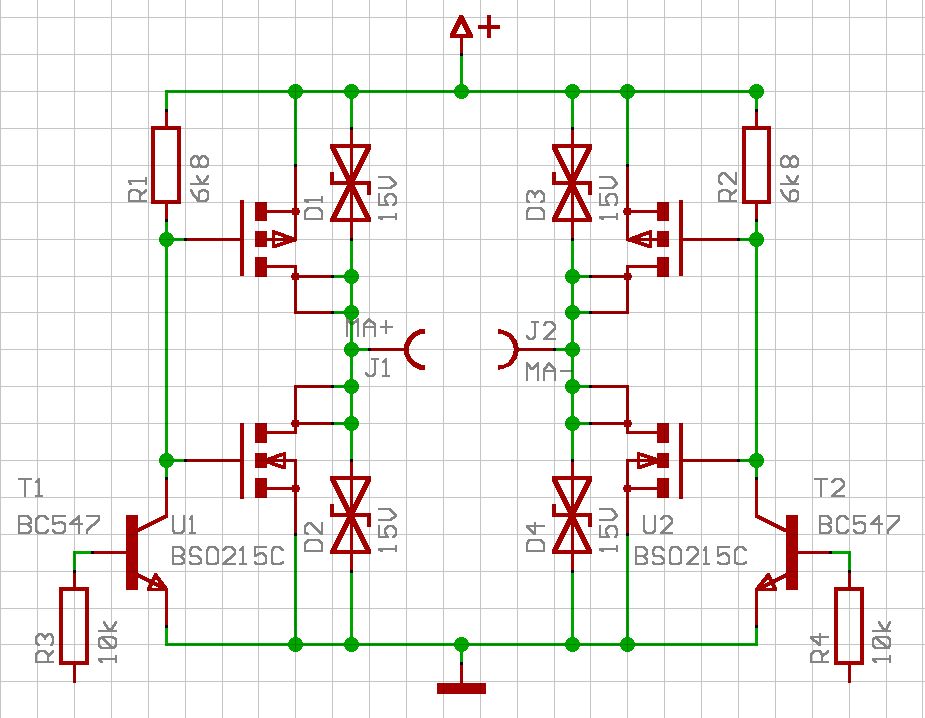

Kann ich die Ansteuerung frei nach diesem Bild übernehmen?
Wo sollte ich das PWM Signal glätten nach oder vor der H-Brücke?
Also die Transistoren noch digital ansteuern und für den Motor glätten,
oder erst nach dem Spannungsteiler rein für das ADC-Wandelsignal?

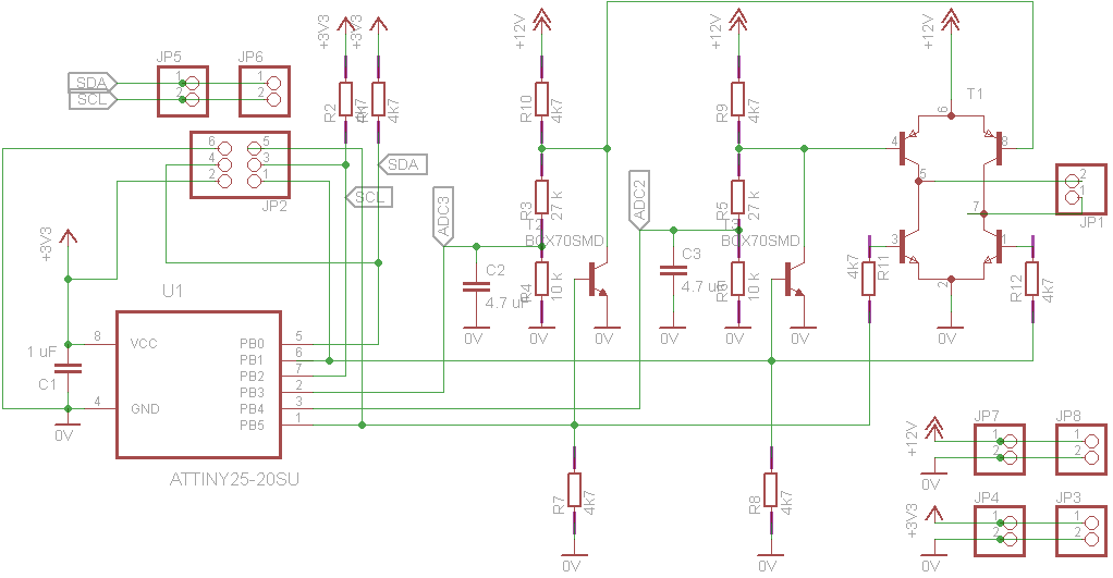

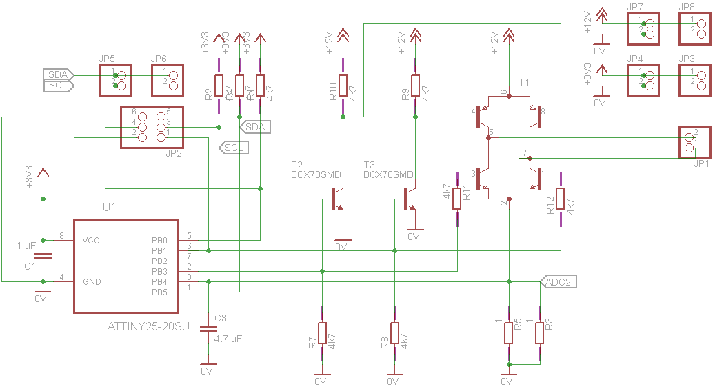

Ich hab den Schaltplan mal überarbeitet.
Quasi dann so?
von Lupin (Gast)
Am Motor wirst du nichts glätten können (nur mit riesen Cs und dann
raucht deine Endstufe ab...).
Am ADC Portpin einen kleinen C setzen. Grenzfrequenz gut unterhalb
deiner PWM Frequenz auslegen. Zur Berechnung ist der Teiler als
Parallelschaltung zu sehen (Kleinsignal-Betrachtung).
Ich würde den Strom im Massepfad der H-Brücke messen. Also über Shunt.
Die Messung der Motorspannung wird dir keine Freude machen, wenn du da
auf den Strom schließe willst.
Man verwendet für mikro (nicht mykro!) eigentlich immer ein u bzw gleich
das richtige griechische Symbol. y ist halt ein anderes Präfix (für
10^-24).
von Lupin (Gast)
NPN Emitter auf GND. Den Kollektor über deine 47k (die du in 4k7
änderst) nach +12V. Das Ansteuer-Signal am Kollektor abgreifen.
Deine jetzige Schaltung nennt sich Emitterfolger bzw. Kollektorschaltung
und kommt auch nie an die 12V, du hast das Problem sogar verschlimmert.
von Lupin (Gast)
Du brauchst Basis-Vorwiderstände für die unteren Transistoren der
Endstufe.
Du musst dir noch gedanken machen, wie du die Totzeit realisieren
willst, damit die Endstufe beim Umschalten nicht in den Kurzschluss
geht.
Ich soll an den Masseanschluss der H-Brücke einen niederohmigen
Widerstand einbauen? über den fällt dann eine Spannung ab, die ich
wieder messen und in Strom umrechnen kann? Hab ich das richtig
verstanden? Ich fühl mich irgendwie richtig dumm...
So nochmal überarbeitet. Allerdings das ADC an den Kollektor
angeschlossen.

von Lupin (Gast)
Ja du hast richtig verstanden. Der Attiny25 hat einen integrierten
Verstärker mit dem du die Spannung über den Shunt (Widerstand zum Strom
messen) um Faktor 20 verstärken kannst. D.h. du kannst den Widerstand
klein auslegen.
Wenn du z.B. die 3,3V Versorgung als ADC Referenz nimmst dann berechnet
sich der Shunt zu:
Rshunt=(3,3V/20)/Imax
Bei einem Ampere maximalstrom also 0,165 Ohm.
Deine Spannungsmessungen vergiss mal lieber...
Mit der Totzeit ist die Zeit zwischen dem Umschalten der Brückenzweige
gemeint. Du darfst ja niemals beide Pins zur Ansteuerung der Brücke
gleichzeitig auf High setzen. Das kann man über Software abfangen.
Du brauchst aber unbedingt noch Freilaufdioden - der Motor ist eine
Induktive Last.

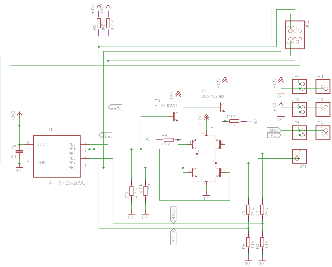

Krass was noch alles fehlt.
Schon jetzt danke für die große Hilfe!!
Da ich den Motor ja in beide Richtungen laufen lassen will, bräuchte ich
theoretisch 2 Freilaufdioden. Für jede Richtung 1. Zwei Dioden aber
gegengleich angeschlossen ergeben zu 100% einen Kurzen. Wie muss ich die
dann anschließen? Nur eine in die bevorzugte Richtung? Jedoch lese ich
aus deinem Kontakt, dass es mehrere sind ...
Ich hab gerade (zugegeben nur kurz) nach einem Widerstand mit 330 milli
Ohm gesucht (ich hoffe auf maximal 1/2 A, wird aber noch ausgemessen)
und keinen gefunden. Nur Widerstandsdrähte. Wird damit der Widerstand
generiert? Auch auf der Platine?
Für die Totzeit werde ich definitiv extra Abfragen etc in die Software
einbauen. Danke für den Hinweis.
Nochmals vielen Dank für die sofortige andauernde Hilfe. Einfach ein
super Forum, in dem ich gerne viel Zeit mit Lesen (und jetzt auch mal
selber kreieren) verbringe!
Für heute Abend ist erstmal Feierabend bei mir. Morgen geht es
hoffentlich weiter. Deswegen nochmal mein überarbeiteter Schaltplan

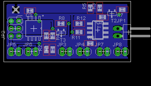

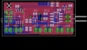

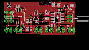

sodala, ich hatte nochmal ein bisschen Zeit und habe zu meinem
Schaltplan ein Platinenlayout erstellt.
Was kann noch verbessert werden?
Brauch ich mehr Abstand zwischen den Bauteilen?
Thanks im voraus

von yoq (Gast)
- R7/8/9/10 können weg, bei einem bipolaren Transistor muss Strom durch
den B-Anschluss fließen, die PullUp/Downs brauchst du nur beim FET
 - Daher: Basiswiderstände bei den HighSide Transistoren und auch bei
den Hilfstransistoren
 - Zwischen Shunt und C3 muss ein R, (und sicherheitshalber eine
Z-Diode, damit dir der Attiny bei einem Kurzschluss keine höhere
Spannung abbekommt)
Wie ein Poster schon weiter oben schrieb, hol dir LTspice und simuliere
deine Schaltung
von Eagle_Layouter (Gast)
Dann stell doch bitte größere Bilder deiner Platine (BOT, TOP) hier ein.
Was soll man bei der jetzigen Größe dir dafür für hilfreiche Tipps geben
können, wenn die so 'mickrig' sind? In der Größe wie du es beim
Schaltplan hast, wäre ok.
Bevor du die Bilder exportierst, schalte auch dementsprechend die
dazugehörigen Layer ein.

von MiWi (Gast)
normalerweise macht man vor dem Layout den Schaltplan fertig...
Nö, Du brauchst mehr Bauteile zwischen den Bauteilen. Und zwar am
Schaltplan. Dringend. Sonst knallts, wobei sich der Knall netterweise
aussuchen kann wo er anfängt und wo er dann weitermacht. Quasi eine
Knallerei
Oh - und wo das nun sein soll? Simulation, Testaufbau oder genaues
betrachten mancher Teilaspekte können da Erkenntnis bringen die ein paar
Worte nicht so lehrreich vermitteln...

von sdgs (Gast)
So einen Quatsch kann man ja fast nicht hören. Denken Sie mal
drüber nach, was in der Init-Phase des µCs mit seinen I/O-Pins
passiert.
Richtig. Da fehlen mindestens vier zusätzliche Basiswiderstände.
> Spannung abbekommt)
Eventuell reicht ja schon der Widerstand, so dass im Kurzschlussfall
kurzfristig die µC-internen Clampingdioden einspringen können.
Solange das kein Dauerzustand wird. Ansonsten würe ich eher zwei
externe Clamping-Dioden vorsehen.
