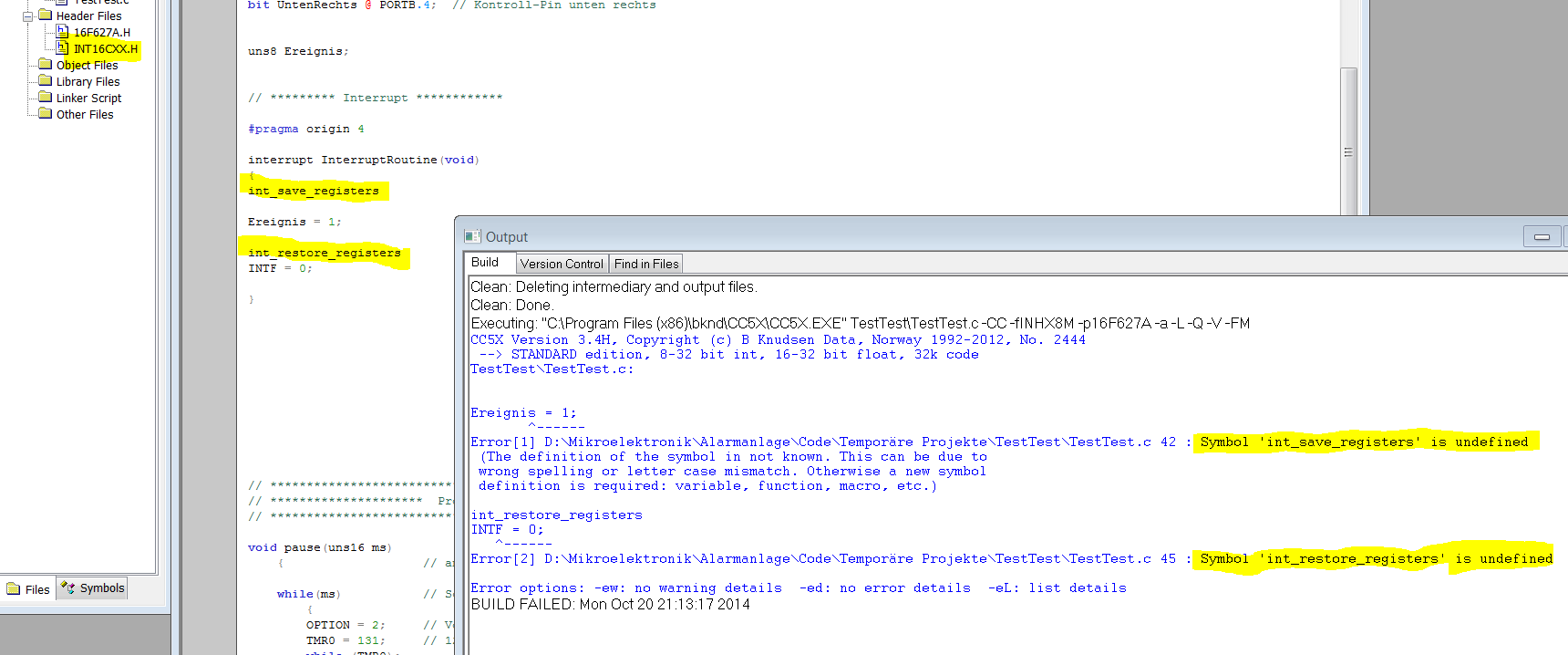

>vielleicht hat jemand eine Ahnung warum der Compiler nicht die unter
>"INT16CXX.H" standardmäßig hinterlegte Interrupt-Funktionen zugreifen
>kann (s. Anhang).
Weil du kein #include <int16CXX.H> gemacht hast?
OP #3851306
Ja - habe die Datei jetzt anders eingebunden (nicht mehr über MPLAB) und
es funktioniert.
Aber die Interrupt-Routine erstaunt mich trotzdem.
