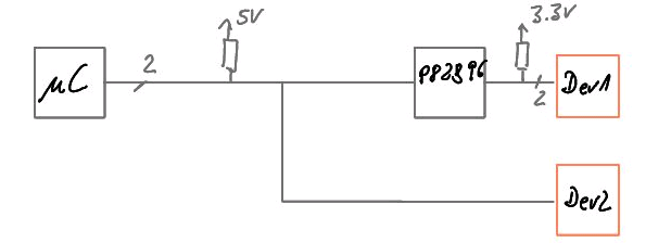

Hallo
an einem ATTiny85 habe ich am I²C Bus Devices mit unterschiedlicher
Betriebsspannung hängen; zur  Anpassung nutze ich den P82B96 als
Levelshifter gemäß angehängter Skizze.
Über den 3.3V Pfad funktioniert die Kommunikation mit Dev1 problemlos,
über den 5V Pfad (Dev2) nicht zuverlässig. Theoretisch kann ja Dev1 und
Dev2 gleichzeitig (mit unterschiedlicher Adresse) betrieben werden.
Daher frage ich mich, ob diese Beschaltung zulässig ist? Zwar ist der
I²C ja ein Bus, hier komme ich aber einerseits vom Pegelwandler,
andererseits von einem I²C Device; evtl. "dominiert" der P82B96 den Bus?
Hat hier jemand Erfahrung oder kann mir einen Hinweis in der Literatur
geben?

Dein Schaltplan ist unvollständig. Auf der 3,3V Seite muss man jeweils 2
Pins verbinden (Rx+Tx, sowie Ry+Ty). Siehe Datenblatt Seite 14, Figure
2. Die Kommunikation mit deinem 5V IC sollte eigentlich funktionieren.
Vielleicht ist es ein Wackelkontakt oder eine kalte Lötstelle.
Im Datenblatt steht in der Funktionsbeschreibung: "sense the state of
the pin Rx (Ry) and pull the I2C-bus pin LOW whenever Rx (Ry) is LOW",
d.h. der benimmt sich genauso, wie jeder andere I2C Teilnehmer.
Man könnte natürlich fragen, wie groß deine Pull-Up sind, welche
Kapazität deine Leitung hat, welche I2C-Taktfrequenz du verwendest und
mit was für einem Dev2 du Probleme hast. Unterschiedliche I2C-Devices
können sich schon mal unterschiedlich pingelig anstellen.

Danke zusammen,
das angehängte Bild ist kein Schaltplan, nur Blockschaltbild.
Beschaltung gemäß Datenblatt von TI (Auszug S.14 im Anhang).
Busgeschwindigkeit liegt im unteren kHz Bereich, Pull-Up 10k,
geometrische Ausdehnung: wenige cm.
Mir geht es hier und jetzt zunächst nur darum, ob ich die Beschaltung so
überhaupt vornehmen kann - lt. Euren Antworten JA :-)
