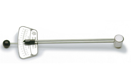

Hallo Forum,
benötige kurzfristig einen Drehmomentschlüssel mit ca. 0,6Nm.
Ich habe leider keine Zeit. einen zu bestellen.
1.Idee Ratsche mit 10cm Länge waagerecht halten und mit 600 Gramm
belasten
Nachteil: sehr unhandlich
2. Akkuschrauber mit Strombegrenzung
Nachteil: Getriebe hat zu viel Reibung
3. Hier könnte Eure Lösung stehen :)
