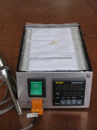

ich habe vor mir einen Vakuumgaarer zu bauen welcher sich aus einem
Steuergerät und einen Reiskocher zusammen setzten soll, für die
ausschließlich private Nutzung.
Grundsätzlicher Aufbau:
Das Steuergerät besteht im grunde einer MCU (CC3200) welche via PID
Regler den Reiskocher ein/ausschaltet (Solid State Relay), der
Reiskocher kan nur Aus oder volle Leistung. Der PID Regler bekommt durch
ein HMI (Touch Display/App/WebPage) seinen Sollwert und via Thermometer
(DS18S20) im Reiskocher seinen Istwert.
Physikalisch soll das Steuergerät am Netzstrom hängen und den Reiskocher
via Heißgerätestecker einbinden. Das Steuergerät bekommt ein gehäuse in
welchem dann auch das SSR untergebracht werden soll.
Logik und RF Breich Layouten ist für mich nichts neues und sollte daher
klappen. Was neu ist ist das ich mit Netzspannung Arbeiten muss welche
über das SSR geschaltet werden soll.
Hier habe ich nun zwei Möglichkeiten:
1. Netzspannung am SSR direkt rein / raus und Logik über gesonderte Wand
Wartze versorgen. Bedeutet 3 Kabel am Steuergerät (Eingang VDD
Steuergerät - 3,3V z.B.  Eingang Netzspannung  Ausgang Netzspannung
geregelt).
2. Teil der Netzspannung im Steuergerät abgreifen und dann in das SSR.
Z.B. über einen PCB AC/DC Regler Modul (z.B. aus der Cui VSK-S2 Series
[1]). Damit hätte ich nur noch 2 Kabel am Steuergerät (Eingang
Netzspannung / Ausgang Netzspannung geregelt).
Nun zu meinen Fragen:
Was muss ich beachten bei Netzspannung am Gerät Marke Eigenbau, welche
Kabel / Stecker sollte ich verwenden für Netzspannung Ein/Ausgang
(Kaltgerätebuchsen  Heißgerätebuchssen  Ähnliches)?
Was muss man beachten beim Layouten wenn ich ein AC/DC Modul verwenden
will, wie sollte ich die PCB an die Buchsen befestigen?
Welche Sicherheitsmassnahmen sollte ich einbauen damit ich den auch
mehrere Tage ohne Aufsicht laufen lassen kann (Sicherung, PTC,
Ähnliches)?

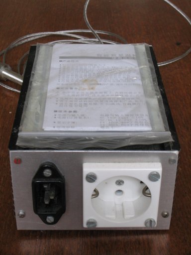

Zugelassene, also fertig gekaufte.
Der Temperaturregler kann ein fest angebrachtes Netzkabel mit
Zugentlastung bekommen, oder eine Kaltgerätebuchse.
Dann sollte ein NETZSCHALTER kommen.
Ein Weg führt dann über das Solid-State Relais zum Kochtopf, der andere
über ein kleines Netzteil zu deiner Elektronik.
Das ganze kann dann wie im Bild aussehen, womit man erkennen kann, daß
man PID Temperaturregler wirklich nicht mehr selber bauen muss,
inklusive Netzteil gibt es die billig fertig.
http://www.ebay.de/itm/Pro-Digital-PID-Temperaturregler-Temperaturfuhler-Controller-K-Thermocouple-SSR-/221303729419
OP #3850296
Vielen Dank für die Bilder, das gibt mir einen guten Eindruck wie ich
das Gehäuse machen könnte.
Wenn es mir nur um den Vakuumgarer gehen würde dann hätte ich mir einen
bestellt, danke hier für den Link.
Wie so oft ist hier der Weg das Ziel. Und was ist schon ein Vakuumgarer
ohne Internetanschluß Wert :-) (Schon klar, laut ebay ca. 29€)
