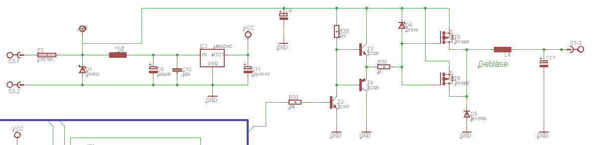

ich möchte gern den Leistungsteil einer Gebläsesteuerung mit einem
Buck-Converter realisieren. Der Gebläsemotor scheint keine
PWM-Ansteuerung zu verkraften.
Zu den Daten des Motors kann ich nur folgendes sagen:
Bei 12V Gleichspannung nimmt der Motor ca 10A auf. Angegeben ist der
Motor mit 200W. Der Motor hat an seinen Anschlüssen eine unbekannte
Filterschaltung, die für den Gleichspannungsbetrieb ausgelegt ist. Als
PWM-Frequenz kommt für mich alles zwischen 20Hz und 80kHz in Frage,
wobei ich keine Ahnung habe, womit ich am Besten fahre. Der Motor muss
High-Side angesteuert werden.
Die Seite zum Reglerlayout von Lothar Miller ist mir bekannt und daran
würde ich mich auch orientieren.
Als "Schalter" sollen zwei parallele IRF4905 mit Gegentaktstufe zum
Einsatz kommen.
Jetzt zu meinen Fragen: Da die Spule ja recht groß werden wird, denke
ich, dass die Kondensatoren ähnlich groß werden.
1. Welche Kapazitäten sollte ich für Eingangs- und Ausgangskondensator
vorsehen?
2. Ist ein kompaktes Layout auf einer einseitigen Platine überhaupt
sinnvoll realisierbar?
3. Gilt es auch bei stehenden Spulen (reichelt TLC 10A), dass man
darunter keine Massefläche oder Leiterbahnen führen soll?
Ich danke euch für die Hilfe.

1. Die Kapazitäten hängen von deinen Anforderungen (bzw. denen des
Motors) an die Entstörung ab.
2. Das hängt von deiner Erfahrung ab. Störarm und kompakt ist zweiseitig
viel leichter zu realisieren.
3. Das gilt für alle nicht vollständig geschirmten Spulen. Bei Ringkern
und anderen vollständig magnetisch geschlossenen Induktivitäten spar ich
mir, darauf zu achten.
Brauchst du wirklich 2 Leistungstransistoren?
Bei höheren Frequenzen kannst du mit kleineren Werten arbeiten, aber das
wirst du schon festgestellt haben.
Welche Betriebsspannung hat deine Schaltung?
> vorsehen?
Entscheidend ist der Strom. Bei einem Buck-Regler glücklicherweise nicht
der an die Last gelieferte Strom, sondern der Riiplestrom. Oft legt man
den auf 10% des Laststromes aus. Dann muss man so gute und so viele
Kondenstaoren nehmen, daß die bei diesem Strom auch länger überlegen.
Wie viel Strom so ein Elko verträgt, steht imo Datenblatt. Man bleibt
möglichst unter den dort abgedruckten Maximalwerten. 1A wäre nun nicht
so viel, da tut es schon 1 etwas kleinerer lowESR Elko.
Störarm ist mir wichtiger als kompakt. Ich habe ca. 6x6cm für den Buck
auf der Platine.
Ich nehme an, die TLC ist nicht geschirmt?
Wenn ich davon ausgehe, dass bei 10A und einem Rdson von 0,02Ohm 2W
Verlustleistung als Wärme entstehen und ein TO220 1W ab kann, brauche
ich die zwei.
Der Motor bekommt 0-15V und der AVR 5,0V VCC.

MaWin schrieb:
> Moderne Schaltregler würden auch noch gegen Überstrom, Übertemperatur
> und Kurzschluss schützen. Auf all das scheinst du verzichten zu wollen,
> in endlosen Gottvertrauen daß es bei dir nie Fehlersituationen gibt.
Überstrom und Kurzschluss übernimmt eine Schmelzsicherung und
Übertemperatur der AVR. Kein Gottvertrauen vorhanden. ;)
Welchen Schaltregler kann ich denn mit einem AVR ansteuern und auch noch
irgendwo kaufen?
Robert schrieb:
> 20Hz bis 65kHz
> Bis 20kHz pfeift der Motor.
Dann reicht die Streuinduktivität des Motors nicht, häng noch eine
Drossel in Reihe. So einLüfter hat normalerweise ein recht hohes
Trägheitsmoment, da reicht eine recht kleine Frequenz. Und wenn man dann
noch die Flankensteilheit nicht übertreibt, dann brummt oder pfeift da
auch nichts. SOA des Schalttransistors muss natürlich beachtet werden.
Am Eingang deiner Schaltung liegen auch nur 15V an, wie der Motor auch
maximal angesteuert wird?
Wenn dein Lüfter "nur" ein normaler Bürsten-Gleichstrommotor ist,
funktioniert das ganze wahrscheinlich auch ohne große
Ausgangskapazitäten.
Allerdings dürfte es sinnvoll sein, deinen C4 auf mehrere Elkos zu
verteilen. Meist niedrigere ESR, bessere Entstörung, bessere
Stromtragfähigkeit der Elkos.
Verlustwärme von 2W auf 0,5W zu drücken ist ein Argument für 2
Transistoren, seh ich ein. Nur die Schaltverluste steigen etwas.
Mehr Wärme wird deine Diode erzeugen. Bei 10A können das über 5W werden.
