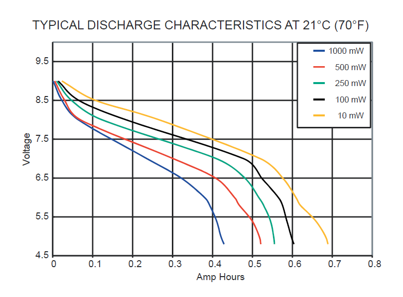

Mc. Gurkh schrieb:> Ja die Batterie ist mir auch ein Dorn im Auge weil ich denke, dass diese> schon nicht lange halten wird. Allerdings ist dies definitiv Vorgabe.> Also daran kann ich nix drehen.
Wenn das ein 9V Block Alkali Standard ist, hast du schlechte Karten.
Die hat nur einmal kurzzeitig 9V, wenn sie neu ist (siehe Bild)
Da ist eine kaputte Uhr besser, die zeigt 2mal am Tag die richtige Zeit.
Und bei bis zu 100 mA Belastung dauert es einige Handvoll Sekunden,
bis die Spannung 8,2V erreicht und unterschreitet; wo ein LowDrop
Regler gerade noch die geforderten 8V rausbringt.
Also oberste Entwicklungspriorität:
Ein Revolvermagazin entwickeln, gefüllt mit dutzenden 9V Blöcken,
dass sofort ein neuer Block nachgeladen wird, wenn der aktuelle
Block unter 8,5V geht.

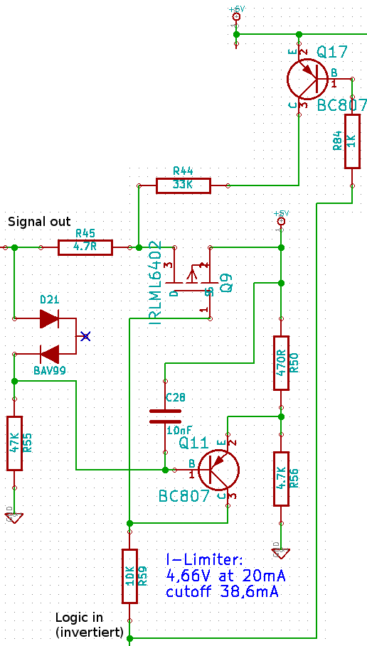

Die Sache mit der 9V-Batterie und 80mA erscheint mir noch etwas
unausgegoren.
Zum Thema kurzschlussicherer Ausgang hab ich aber vielleicht etwas für
Dich. Anbei eine Schaltung von mir für einen kurzschlussicheren Ausgang
mit echtem Foldback, dimensioniert auf 5V und 25mA. Du musst die Rs
natürlich ein wenig anpassen für Deinen Bedarf, sollte z.B. im LTspice
einfach zu machen sein.
Bitte entschuldige den etwas kruden Schaltplan, das ist ein Ausschnitt
von einem größeren Gerät und an der Stelle war ich zu faul nen extra
Blatt für aufzumachen und hab das da ein wenig reingequetscht. Der
invertierte Logikeingang ist unten, der kurzschlussfeste Ausgang ist
links.
Wenn es einmal zum Kurzschluss kam bleibt das Ding aus bis Du es fast
komplett entlastest, dann schaltet er von selbst wieder ein (Foldback).
Der BC807 und der 33K oben liefern auch im Kurzschlussfall einen
Minimalstrom um das Entlasten zu erkennen.

Ihr habt einfach eine ungeeignete Spannungsversorgung. Das hat Erich in
seiner ersten Antwort schon korrekt herausgestellt.
Eine 9V Blockbatterie hat genug Kurzschlusstrom um knallheiss zu werden
wenn sie in der Hosentasche versehentlich zu Geld kommt... und man muss
bei einem Gerätekonzept immer damit rechnen dass jemand eine
Akku-Version verwendet die evtl eine etwas geringere Spannung aber dafür
einen unheiligen Kurzschlussstrom liefern kann...
Andy D. schrieb:> Eine 9V Blockbatterie hat genug Kurzschlusstrom um knallheiss zu werden> wenn sie in der Hosentasche versehentlich zu Geld kommt...
Ja auch eine Blockbatterie hat es in dieser Zeit gern, wenn ihr etwas
warm ums Herz wird, insbesondere wenn sie zu Geld kommt. :-)
