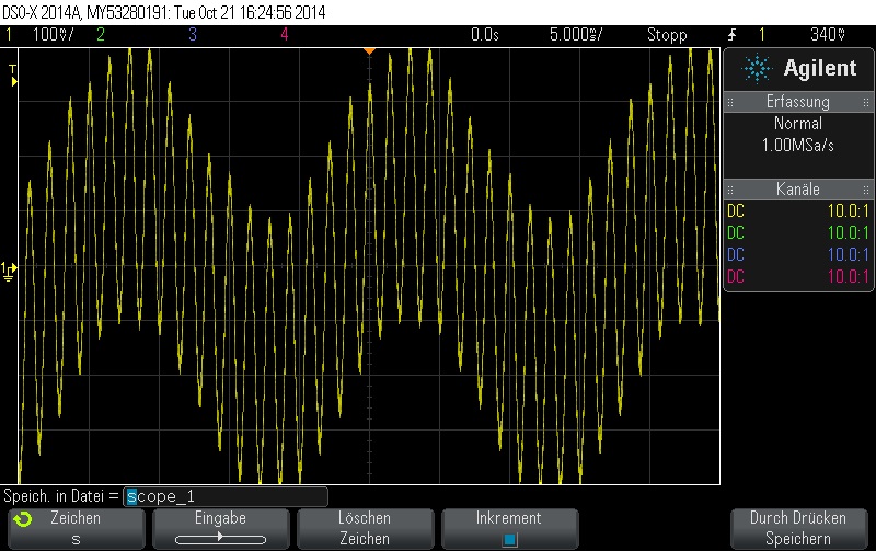

Hallo zusammen, ich komme mir bereits reichlich dämlich vor -
nichtsdestotrotz:
Ich habe hier jetzt ein Agilent DSO-X 2014A stehen (leider nicht meins)
und wollten den internen Wavegen benutzen.
Egal ob ich nun aber Frequenzen (Sinus, 500mVpp ohne Offset, 50 Ohm
Ausgangsimpedanz) im für mich interessanten Bereich (1-150Hz) oder
darüber (zB 700Hz) einstelle, das ganze ist so sehr von 50Hz Brummen
überlagert, dass es nicht mehr lustig (und hinnehmbar) ist.
Für den Ausgang des WaveGen nehme ich einen normalen Tastkopf, gleichen
Typs wie ich ihn am Eingang X(1) verwende (DC, 10:1).
Es macht nun keinen Unterschied, ob ich gegen den Oszi GND (beim
Kallibriersignal Demo2/1) messe oder einfach beide "Krokos" der
Tastköpfe verbinde (ich gehe ja mal davon aus dass der Signalgenerator
"Shield" auf Oszi GND liegt).
Könnt ihr mir da irgendwelche hinweise geben? Ich blicke nicht mehr
durch. Nur zum Größenverhältnis: Stelle ich 700Hz ein, sieht das ganze
aus wie die 1:1 Multiplikation von 50 und 700 Hz mit gleicher Amplitude.
Beste Grüße
Alex

Ich habe das ganze setup mal wo anders hingestellt und: Tadaaa die 50Hz
sind weg (oder sagen wir lieber mal lange nicht mehr so stark).
Doof nur, dass mein Arbeitstisch hier "lediglich" eine Steckerleiste
unter der Tischplatte hat. Naja und einen dieser Trafos den so
elektrisch höhenverstellbare Tische nunmal haben.
Aber wo bleibt da die Abschirmung der Tastköpfe?

Du hast 50 Hz mit 500 mVpp. Wenn das über die 'Abschirmung' reinkommt,
frage ich mich, wie hoch die lokale Feldstärke im Raum ist...
Hast Du mal versucht, den Stecker andersrum in die Netzdose zu stecken?
Vielleicht ist auch der Y-Kondensator im Netzteil hinüber.
Ist die Störung auch da, wenn Du auf GND oder dem Kalibriersignal misst?
Gruß, Holger
> Tastkopf,
Unclever. Woher kommt diese Unsitte?
Ein Kollege hat das auch immer gemacht und sich gewundert,
dass er Mist misst. Er wusste nicht, dass die Seele des
Koaxkabels aus Widerstandsdraht besteht...
> gleichen Typs wie ich ihn am Eingang X(1) verwende (DC, 10:1).
Noch uncleverer. Ein 10:1-Teilertastkopf enthält einen
Längswiderstand von 9MOhm. Das gibt zusammen mit dem
Eingangswiderstand einen 10:1-Teiler.
Verwende mal ein normales BNC-Kabel.
Ich glaube das war ein Missverständnis, sorry! Der Teiler wird nur
digital im Oszi eingestellt, dessen Tastköpfe haben an sich keinen
Teiler und sind nur kallibrierbar, wenn ich das richtig überschaue.
Danke, werde ich!
