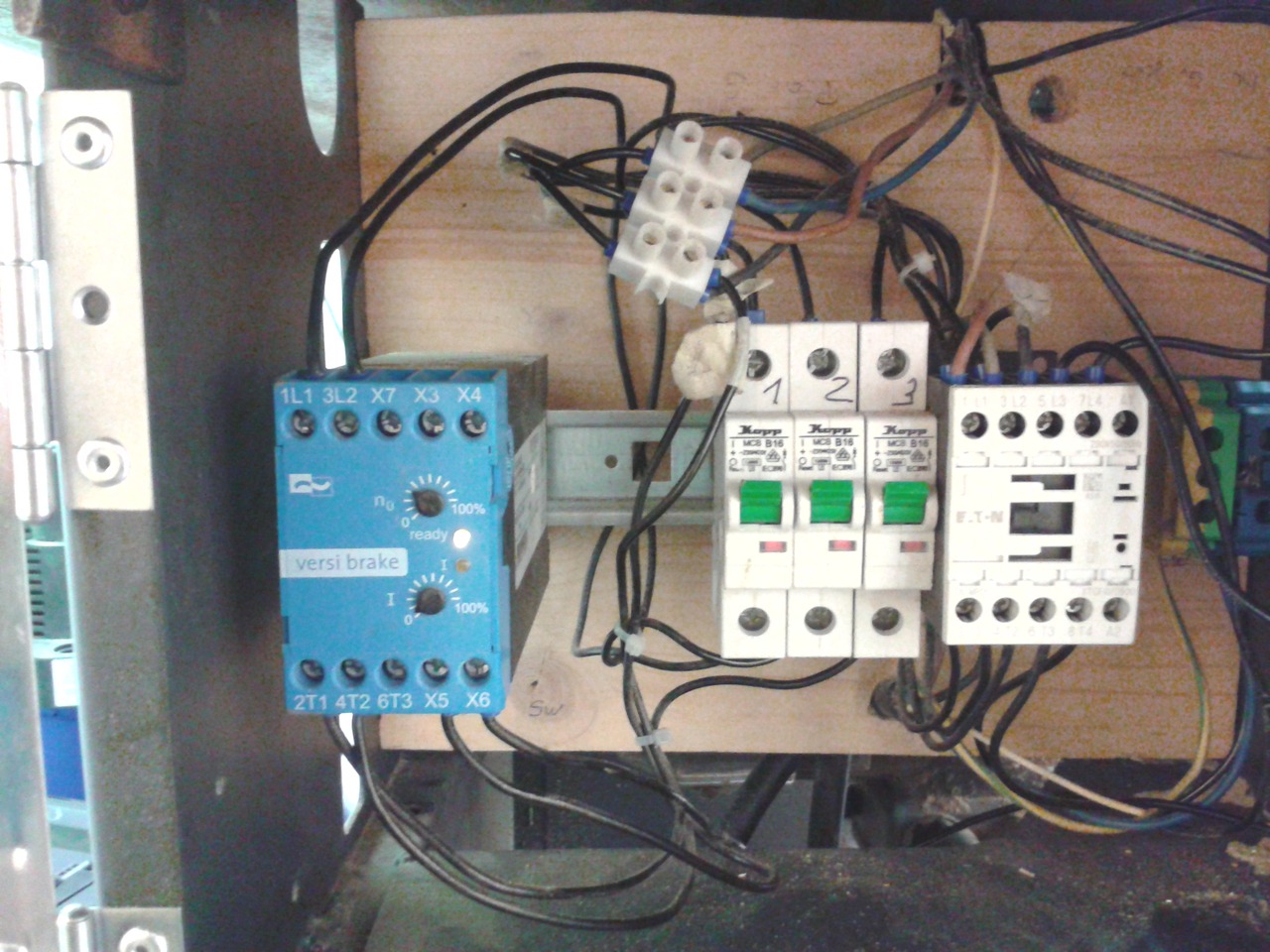

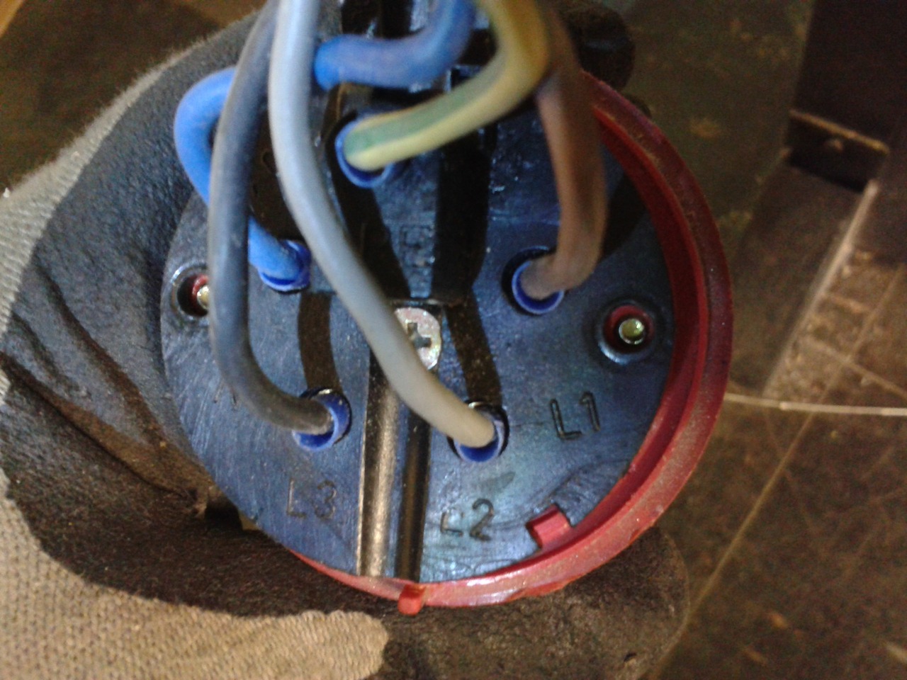

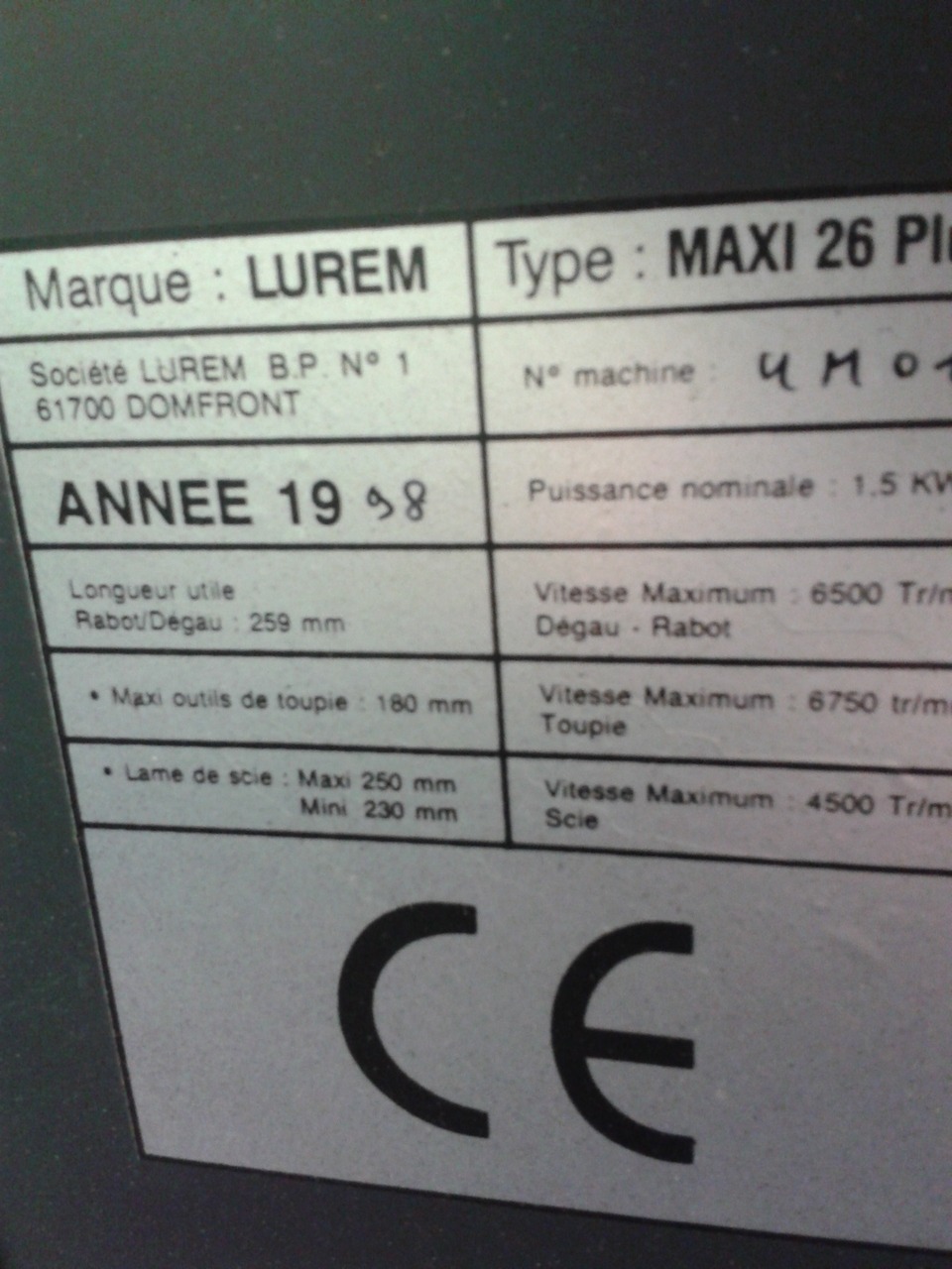

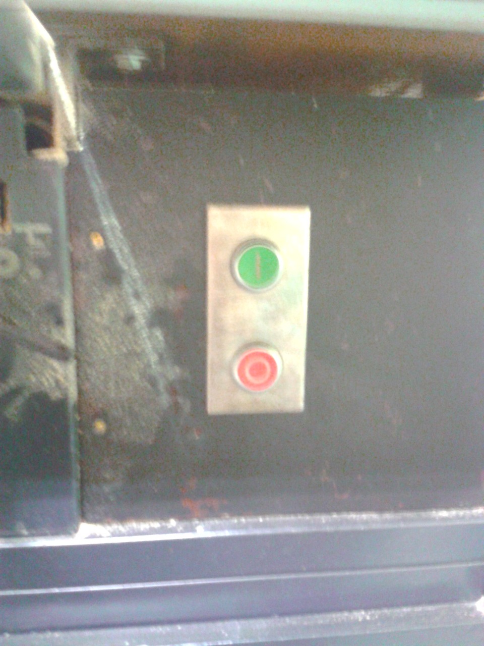

Hallo zusammen, ich konnte endlich in die Werkstatt und habe jetzt Fotos von der Kreissäge gemacht. Hoffe, Ihr könnt was damit anfangen. Es wäre toll, wenn mir jemand helfen könnte. Viele Grüße, Thomas
#3860597
Thomas Loringer schrieb: > ich konnte endlich in die Werkstatt und habe jetzt Fotos von der > Kreissäge gemacht. Hoffe, Ihr könnt was damit anfangen. Es wäre toll, > wenn mir jemand helfen könnte. Viele Grüße, Thomas Nur ein Wort: ANGST.
Thomas Loringer schrieb: > Hallo zusammen, > ich konnte endlich in die Werkstatt und habe jetzt Fotos von der > Kreissäge gemacht. Hoffe, Ihr könnt was damit anfangen. Es wäre toll, > wenn mir jemand helfen könnte. Viele Grüße, Thomas Hallo, sorry aber da hol Dir einen Elektriker ins Haus und las das Ding bloß aus bevor das nicht Ordentlich gemacht wurde. Aber die Ebay Nummer solltest hier noch angeben damit da keiner mehr was kauft das ist ja Gefährlich. mfg

Thomas Loringer schrieb: > ich konnte endlich in die Werkstatt und habe jetzt Fotos > von der Kreissäge gemacht. Hoffe, Ihr könnt was damit anfangen. Nur teilweise. > Es wäre toll, wenn mir jemand helfen könnte. Hmm. Also, ich bekommte Deine ursprüngliche (Fehler-)Beschreibung noch nicht recht mit den Bildern zusammen. 1) Kannst Du mal bitte ein Foto machen, auf dem das gezeigte Etikett vollständig abgebildet ist? (--> Bildformate beachten!) 2) Das abgebildete Etikett scheint mir nicht das Motortypenschild (sondern das der Kreissäge) zu sein. Irgendwo im Inneren, direkt auf dem Motor, sollte das Typenschild des Motors sein. Kannst Du das mal suchen und ein Foto machen? 3) Kannst Du mal ein Foto des Motors machen, so dass man erkennt, wo und wie die Leitungen in den Motor geführt werden? (Ich möchte erkennen, ob es ein Baureihenmotor mit einem klassischen Klemmenkasten/Klemmenbrett ist oder nicht.) 4) Habe ich das richtig verstanden: Wenn die Säge ans Netz angesteckt ist und Du auf "EIN" drückst, geht sie auch wirklich an - ist das richtig? 5) Wenn Du auf "AUS" drückst, sollte die Säge ausgehen und ziemlich schnell stehenbleiben. Tut sie das?
#3860715
Hier ist das Teil Conrad 197458 Bei Downloads ist ein PDF dazu und ein Anschlussplan als Beispiel, natürlich MIT Motorschutz! Siehe (F4) im Plan. Ob das Schütz rechts auf deinem Bild auch als Motorschutz fungiert? Da bin ich eher am zweifeln.
#3860725
zu 4) Ja, die Maschine geht sofort an. Meistens ist es so, dass ich die Maschine ca. 3-5 MInuten benütze, danach läßt sie sich nicht mehr starten. Ich muß die Sicherungen ausklipsen und wieder anmachen, dann läuft sie wieder. zu 5)Die Maschine geht aus,wenn ich sie ausschalte. Sie geht relativ schnell aus, das ist richtig.
Possetitjel schrieb: >> Das Brett worauf alles montiert ist, ist nicht zulässsig >> wegen Brandgefahr. >> >> Lüsterklemmen -> zulässig > > Frei herumhängende Lüsterklemmen sind Pfusch. Klemmen für > Hutschienenmontage sind bereits erfunden. +1. Das ist absolut schrecklich! Dieses Konstrukt auf einem Holzbrett... Die Reihenfolge der Farben im Stecker ist auch nicht, wie erwartet. Fällt dem Anwender allerdings nicht auf falls der Dreher überall der selbe ist. Bitte sofort außer Betrieb setzen und einen Fachbetrieb kontaktieren! Alternativ Beschwerde bei eBay und das Teil sofort zurückgeben! Wer weiß was hier noch gebastelt wurde. Du kannst das leider nicht beurteilen. Es ist von Lebensgefahr auszugehen! Gruß Max

Thomas Loringer schrieb: > danach läßt sie sich nicht mehr starten. Ich muß die Sicherungen > ausklipsen und wieder anmachen, dann läuft sie wieder. Das hört sich nach defekter Wiedereinschaltsperre an. Den Bildern nach zu urteilen ist sie mit hoher Wahrscheinlichkeit einfach nicht korrekt verdrahtet. Mit Gewissheit lässt sich wohl nur direkt vor Ort ermitteln. Such dir einen geschickten Elektriker. Er soll das Ganze einfach neu verdrahten. Sollte nicht länger als eine 1/2 Stunde dauern. Oder traust du dir zu das Ganze selbst neu zu verdrahten?
#3860861
Was habt ihr gegen das Holzbret? Glaubt ihr, ein Plastikbrett wie in üblichen Schalt- und Verteilerkästen wäre feuerfester? Also man kann es auch übertreiben. Das einzig fragwürdige an dem Bild ist die nicht sichtbare Zugentlastung. Aber um das zu beurteilen müsste man das ganze Gerät sehen. Also wieder das typische Gemecker der Vollbluttheoretiker und Berufsbedenkenträger in diesem Forum.
#3860868
Uli schrieb: > Such dir einen geschickten Elektriker. Er soll das Ganze einfach neu > verdrahten. Sollte nicht länger als eine 1/2 Stunde dauern. Hallo das halte ich für etwas übertrieben, den Pfusch gerade zu biegen dauert gewiss deutlich länger. Nur der Vollständigkeit halber - nachher ist der Elo dann der dumme.

elo schrieb: > Was habt ihr gegen das Holzbret? > Glaubt ihr, ein Plastikbrett wie in üblichen Schalt- und Verteilerkästen > wäre feuerfester? Eben. Holz lässt sich ohne Brandbeschleuniger nur sehr schwer entzünden. Aber um allen hier mal den Wind aus den Segeln zu nehmen, wenn jemand das machen will, dann halt eben noch ein Stück Rigips oben drüber. Danach ist es auf jeden Fall T30.

Wenn ich das halbe Motorschild richtig interpretiere, ist das nur ein 1,5kW-Motor. "Kraftlos" ist für eine normale Verwendung als Kreissäge dann zutreffend. Ist am Motor ein Kondensator montiert? Vielleicht ein Anlaufkondensator mit PTC?
#3861457
Helge A. schrieb: > Ist am Motor ein Kondensator montiert? Vielleicht ein Anlaufkondensator > mit PTC? wozu soll man bei einen Drehstrommotor einen Anlaufkondensator brauchen?
