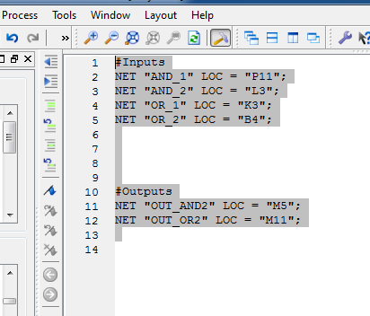

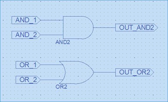

ich hab folgendes Problem:
Ich benutzte ein Basys2 Board und arbeite mit dem Xilinx ISE WEBPACK als
Software. Ich bekomme auch ein Projekt erstellt und ein simples Program
mit Logikbaugattern plus Connection Code. Auch die Übertragung auf das
Board klappt. Ich kann im Prinzip alle 8 Schalter, alle 8 LEDs und alle
4 Taster ansteuern. Einzig die 7.Seg Anzeige bereitet mir erhebliche
Probleme. Ersten finde ich kein passendes Bauteil was ich verwenden
könnte und noch dazu wüsste ich nicht wie ich es einbinden müsste. Als
BSP was ich meine bzw bis jetzt habe häng ich noch was an den Beitrag
an.
Danke schon mal!

Du hast doch schon 7-Segment-Anzeigen auf dem Board verbaut, oder nicht?
Und das sind auch nur 7 LEDs (na gut, mit Punkt sind's 8). Und LEDs
kannst du doch schon ansteuern. Wo ist also dein Problem?

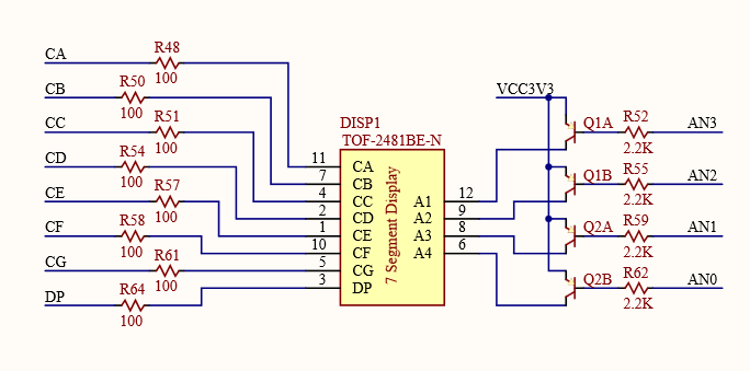

Wahrscheinlich liegt es daran, das er einen Multiplexer für die Anoden
ansteuern muss.
Ich hab mal einen Auszug aus dem Schaltplan
(http://www.digilentinc.com/Data/Products/BASYS2/Basys2_sch.pdf)
angehangen.

Man braucht einen Zähler, der die Anoden der Reihe nach durchschaltet.
Außerdem einen kleinen Speicher (ROM/RAM) um die Daten für die einzelnen
Segmente zu speichern. Und natürlich einen Multiplexer, um die
Segmentdaten (Kathode) zur passenden Anode zuzuschalten.

Im ersten Schritt würde es reichen, nur ein Segment aktiv zu schalten
(z.B. mit AN0 ='0') und dann z.B. mit CA='0', CB='0', CC='0', CD='0',
CE='1', CD='1', CE='0', CP='1' eine '3' auszugeben.
Anschließend das selbe mit dem nächsten Segment und einer anderen Zahl
usw.
Danach folgt ein wenig Insichgehen mit Nachdenken, zusammen mit ein
wenig Recherche im Internet zum Thema "Multiplexen von
7-Segment-Anzeigen" und dann kommt man ganz von allein drauf, dass man
da noch einen Zähler und einen Zwischenspeicher pro Segment braucht. Den
dabei durchlaufenen Prozess nennt man "Lernen"...
