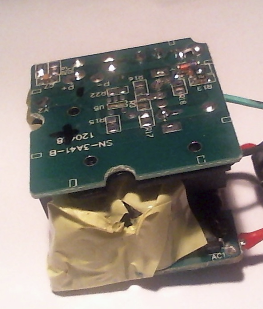

Nun habe ich hier folgendes bestellt. Es wurde mit einem sehr geringen
Standbyverbrauch beworben http://www.amazon.de/dp/B00GWPZBX8
Leider habe ich damit allerdings enorme Störungen auf dem ADC.
Am Attiny hängt direkt ein 100nF. 100µ und 100n am Netzteil habe ich
auch probiert.
Hat einer Idee was man da machen könnte? Ich würde dieses gerne benutzen
wegen des geringen Verbrauchs

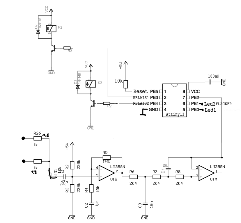

OP #3852520
Hallo rgds,
ja ich bin davon ausgegangen, dass die Versorgungsspannung sauber ist.
Ich habe mal den Schaltplan angehängt. Leider habe ich kein
Zeichenprogramm.
Das Netzteil habe ich entsprechend an VCC und GND einfach angeschlossen.

Hallo Max,
als Behelfsmaßnahme denke ich wäre es möglich, die Betriebsspannung
aller Teile AUSSER der Relais über eine Schottkydiode in Serie zu einem
Widerstand 4R7 zuzuführen (geht etwa bis 50mA), danach einen Elko mit
z.B. 100u gegen Masse. Wähle eine gute Leistungsschottky damit der
Spannungsabfall möglichst klein bleibt. Notfalls ist der Widerstand zu
verkleinern (Längsspannungsabfall) und der Elko zu vergrößern
(Zeitkonstante etwa gleich halten).
rgds
P.S. "rgds" steht für "with kind regards" = "mit freundlichen Grüßen"
und ist nicht der Nickname :)

Gast #3853261
Der Optimierer schrieb:
> You get what you pay :-)
> Es gibt wohl gute Netzteil zu vernünftigen Preisen....
Die Wahrscheinlichkeit eine Schaltung ohne eigenes vernünftiges Netzteil
mit einer Wandwarze ordentlich zum Laufen zu bringen sind gering. Diese
Netzteile gehen (normalerweise) von einer Siebung, Glättung, ... beim
Nutzer aus.
Im vorliegenden Fall wäre daher ein LDO von z.B. 9V auf 5V passend, die
Relais auf 9V, Controller und andere Schaltung hinter den LDO und die
Sache ist geritzt.
Da Max dies jetzt aber nicht möchte eben die Behelfsmaßnahmen.

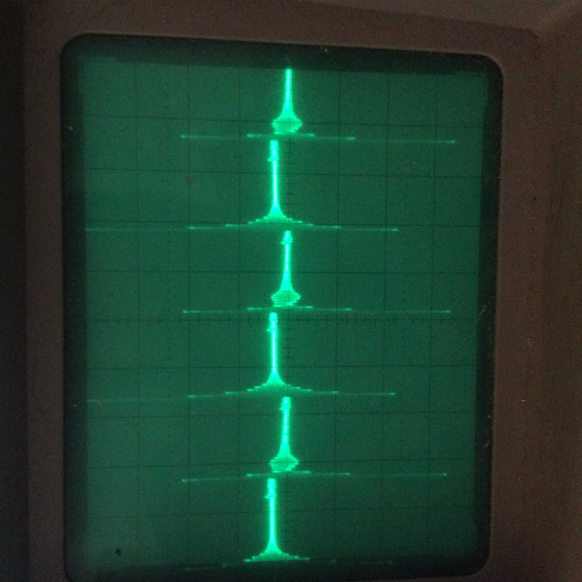

eine Schottky-Diode konnte ich noch nicht finden und komme erst Montag
in ein Geschäft.
So sieht das übrigends aus. (10mV/div)
Habe das kurz in eine Dropbox gepackt. Hier ist es jetzt direkt
angeschlossen
https://db.tt/ogSex2Lk
Im Anhang ist ein Bild, beim dem ich einen LC Filter dazwischen
geschalten hatte. 220uH und 1 uF
Gast #3856912
Two cents schrieb:
> Hallo,
> Generell verwende ich für solche Applikationen einen Ldo. Z.b. 3.3v.
> Opamp durch mcp6002 ersetzen.
Ich sehe gerade dass der Attiny auch mit 3,3V läuft. Dann ist das
selbstverständlich die bessere Alternative: uC und Analogteilauf 3,3V,
Relais an 5V.
rgds
Gast #3857250
Max schrieb:
> Müsste der Analogteil, dann auch umgeändert werden, oder könnte
> ich das
> einfach denn mit der niedrigeren Spannung versorgen?
Der LM358 geht runter bis 3V single supply.
Achtung: Du musst jetzt aufpassen an den Eingangssignalen (ist nicht
erkennbar was da anschussen ist) dass die Spannung am OP nicht
überscritten wird.
rgds
