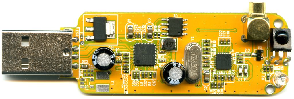

Hallo
Möchte gerne den Quarz bei meinem SDR USB Stick gegen einen TCXO
austauschen da dieser nicht besonders Frequenzstabil ist (
Temperaturdrift )  !
Leider sind die mit der benötigten Frequenz von 28.8 MHz ja äußerst
selten und kaum irgendwo zu beziehen. Habe jetzt beim Chinamann welche
mit der passenden Frequenz gefunden, leider nicht als SMD, da der Stick
aber eh irgendwann in einem Metallgehäuse eingebaut werden soll ist mir
das nicht so wichtig. Meine Frage wäre jetzt sind die geeignet und wie
wird der an den R820T angeschlossen ? Wo ist der Unterschied zwischen
den rechteckigen und dem quadratischen Oszillator ?

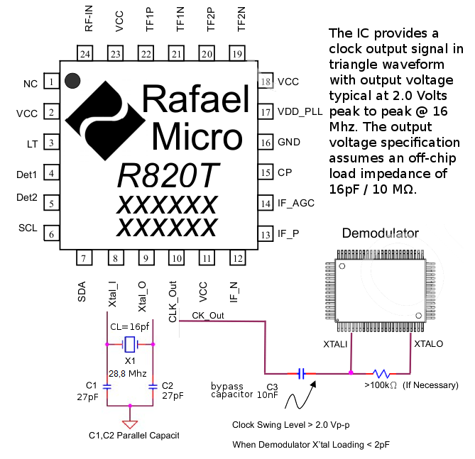

Gast #3851505
Lt. Data Sheet
(http://superkuh.com/gnuradio/R820T_datasheet-Non_R-20111130_unlocked.pdf)
geht da nur ein Quarz dran. Die von Dir gelisteten sind soweit ich das
sehe aber alle Quarz Oszillatoren. Damit waere keiner geeignet. Warum
versuchst Du nicht, den vorhandenen Quarz thermisch zu stabilisieren:
Wattebausch, kleines Gehaeuse, Quarz-Heizer, ...?

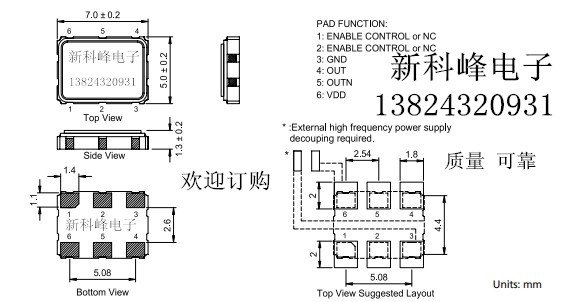

Gast #3862365
Auf dem quadratischen steht nichts von TXCO drauf und es fehlt die
Abgleichmöglichkeit.
Das wird also nur ein gewöhnlicher Quarzoszillator sein und deshalb
nicht besser als der auf dem Stick vorhandene.

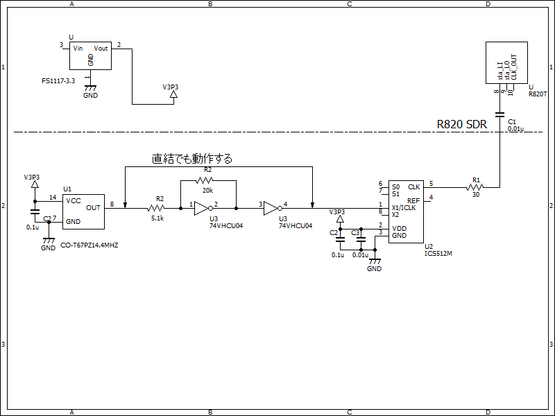

Gast #3862366
Scanner schrieb:
> und wie
Ähnlich wie in dem linken Bild gezeigt, über einen Kondensator (100pF
reichen) an XTALI.
Den Quarz und die beiden 27pF Kondensatoren solltest du dann entfernen.
Du kannst als Koppelkondensator auch einen der nun überflüssigen 27pF
verwenden.
Zweckmäßiger Weise verbleibt der Koppelkondensator auf der Platine des
Sticks, damit der hochohmige Eingang des Inverters im RT820 möglichst
wenig Störungen einfängt.
Gast #3863036
>was mir nur nicht klar ist: "Differentialspannungsgesteuert"
Schlechte Übersetzung, gemeint sind symmetrische Ausgänge.
PECL hat, ebenso wie ECL, symmetrische Ausgänge, und ist für sehr
schnelle Logik gedacht.
Du kannst dieses Teil aber nicht verwenden, weil der Spannungshub mit
ca. 800mVss zu klein ist.
