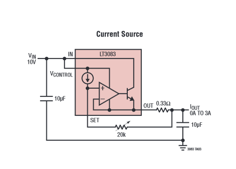

Peter schrieb:
> ist es möglich in diese Schaltung einen Transistor zu schalten o.ä. um
> die LED mit PWM dimmen zu können ?
Vin -----+--| LT  |
         |  |3083 |----0R33----+
               +--1k--19kPoti--+
PWM -------1k-|< NPN BC547    LED
               |E              |
GND -----------+---------------+
Moderator (Firma: Titel) Persönliche Seite #3851717
Du könntest du die interne KSQ über Vcontrol abschalten. Aber
blöderweise wirst du einen Parameter dieser KSQ mit deiner PWM immer
verletzen, wenn die LED aus ist:  "Minimum Load Current 350uA"
Note 3: Minimum load current is equivalent to the quiescent current of
the part. Since all quiescent and drive current is delivered to the output
of the part, the minimum load current is the minimum current required to
maintain regulation.
Unter einem Laststrom von 350uA wird der Regler also nicht wie im
Datenblatt spezifiziert funktionieren...
Ich würde eine getaktete Stromquelle verwenden, denn damit ist es
möglich, dass der Strom durch die LED einfach geringer wird und nicht
komplett zwischen "maximal hell" und "ganz aus" hin- und her geschaltet
werden muss. Denn diese starken Kontraste reizen das Auge zusätzlich...
