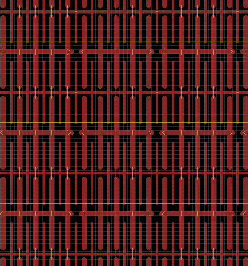

Ich habe ein ULP geschrieben, welches mir ein Muster für Atmel QMatrix
2D Touchpad zeichnet. Bei Atmel nach 42202 suchen, wen es interessiert.
Die Segmente eines Netzes überlappen sich zwar, jedoch haben die
Segmente teilweise keinen gemeinsamen Punkt.
Eagle verbindet die Segmente durch kurze Luftlinien.
Gibt es eine Möglichkeit, dass die Segmente eines Netzes zusammen
geführt werden, so dass die Luftlinien verschwinden ?
Gruß Marvin

Anhand einer PNG-Datei ist schwierig zu beurteilen, ob es am fehlenden
Rattennest, an den Koordinaten, an fehlenden Leiterbahnen oder schlicht
an den vergebenen Netznamen liegt.
Dort liegt dein Problem. Eagle betrachte Segmente nur dann als
verbunden, wenn sie EXAKT an einem Punkt enden/beginnen.
Schreibe dein Script dementsprechend um und die Luftlinien verschwinden.

Ja, dass mit den Segmenten hatte ich befürchtet.
Ursprünglich wollte ich eine Komponente erstellen. Aber da gibts keine
Netznamen im Package. Wenn ich dann kleine SMD-Pads in die Flächen
setze, hab ich damit auch Ärger. Vias kann ich auch nicht setzen.
Da ich jetzt eh im Board bin, könnte ich beim umprogrammieren direkt
auch noch die Vias einfügen...
Es geht mir tatschlich nur um die kleinen Luftlinien innerhalb der
selben Fläche, die anderen Linien von Fläche zu Fläche werden über Vias
auf Bottum verbunden (erste Idee war von Hand, als ich noch an
Komponente dachte).
Die Netznamen erzeugt mein ULP. Das funktioniert wenigstens im Board...
Ich werfe mal charmant den Autorouter an, vielleicht ist der ja
wenigstens dafür brauchbar :) Und dann programmier ich mal weiter...
