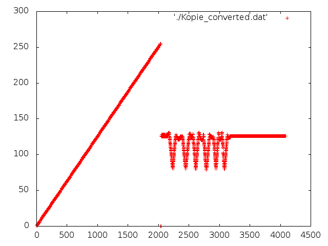

von physiker (Gast)
Wobei nach dem "Konfigurationscode" erstmal von 0 bis 255 hochgezählt
wird und jede Zahl achtmal vertreten ist. Es wäre gut zu wissen, was bei
dieser spezifischen Messung so gemessen wurde, falls es auch eine
Bildschirmanzeige gab.
von physiker (Gast)
Korrektur: Wahrscheinlich von 1 an, nicht 0, da die 0 nur dreimal
vorkommt.
von physiker (Gast)
Habe es mal mit hexdump printf in acht Spalten formatiert. Würde sagen,
daß erst ab Offset 130C überhaupt Nutzdaten kommen. Vorher siehst zu
regelmäßig aus.

von physiker (Gast)
Dann sieht das schon richtig aus.

von physiker (Gast)
Ein Beispielkommando für gnuplot:
set title "type of measurement";set xlabel
"x-physical-quantity[x-unit]";set ylabel
"y-physical-quantity[y-unit]";plot './Kopie.dat' binary format="%uint16"
skip=792 using 1 notitle

unterzubringen, Tipp: Zaehlvariable, jeweils um eins hochzaehlen und
dann if zaehlvariable<=792 Then Continue While
von physiker (Gast)
Bzw. 396 statt 792 als Bedingung, da dann ja 2 Byte weise gelesen wird.
