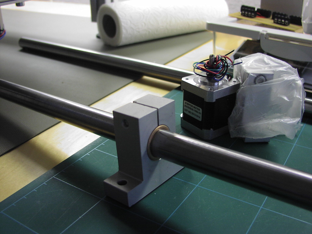

hallo zusammen,
ich habe mir für mein 3d-drucker projekt linearwellen und sinterlager
besorgt, und frage mich wie ich den wellenstahl (CF53/gehärtet) vor z.b.
rost schützen kann/muss, und ob man dem sinterlager gutes tut wenn man
die welle z.b. ölt (oder fettet).
rein instiktiv würde ich da über die ganze länge wd40 drüberlullern -
als rostschutz und zusätzliches gleitmittel. richtig? falsch?
WD40 ist eigentlich nie die richtige Loesung um irgendwas zu schuetzen.
Das Zeug verdraengt Wasser, ja, aber es bietet keinen Rostschutz.
Lieber ein Feinmechanik Oel. Oder Balistol Usta...
Oel warmmachen (duennfluessig) und die Lager einreiben. Sintermaterial
hat Poren die saugen sich voll. Dann hast du auch eine
Notlaufeigenschaft.

Es ist sogar dumm WD40 zu benutzen. Es ist sogar fast immer dumm das
Zeug zu verwenden. Sinterlager werden normalerweise bei der Produktion
mit Oel gefuellt. WD40 koennte das rausloesen und verdunstet dann
danach.
WD40 wuerde ich nur verwenden fuer Sachen die man regelmaessig leicht
einoelt. Z.b fuer Messschieber, Winkel oder Lehren.
> also was mit mehr viskosität? ist nähmaschinenöl feinmechanik-öl
> und geeignet?
Ja, ich wuerde ein Oel nehmen das nicht verharzt. Ich wuerde kein Fett
nehmen. Es ist richtig und wichtig wenn du eine Welle gelegentlich, also
so alle paar Monate mal, abwischt und neu einoelst. Es braucht auch nur
sehr wenig Oel. Es reicht einfach mit einem oeligen Lappen mal drueber
zu putzen.

Sorry, das ist Unsinn. Normaler Stahl CF53 rostet ohne Ölschicht weg und
Graphit ist Murks.
Die beste Lösung für sowas ist Bettbahnöl. -> Google

Kannst du ja machen, musst halt fuer einen geeigneten
Staub/Fremdstoffschutz sorgen. Graphit/MoS2/PTFE sind halt
Dauerschmierstoffe die einen duennen Film ausbilden im
mikrometerbereich. Bahnoele sind fuer Verlustschmierung mit
zentralschmierung gut, kann man natuerlich auch regelmaesig putzen und
erneuern wenn man mag, braucht halt dann was hoeher viskoses.
Sinterlager sind auf Lebenszeit geschmiert. Für die Welle würde ich
Säurefreies Öl nehmen. Versuche könnte man auch mit einem sehr dünnen
Film Vaseline machen. In meiner Lehrzeit mußten wir jeden Freitag alle
Messmittel wie Schiebelehre,Winkel etc mit einer Mischung aus
Kreidepulver und 35 Öl putzen.
