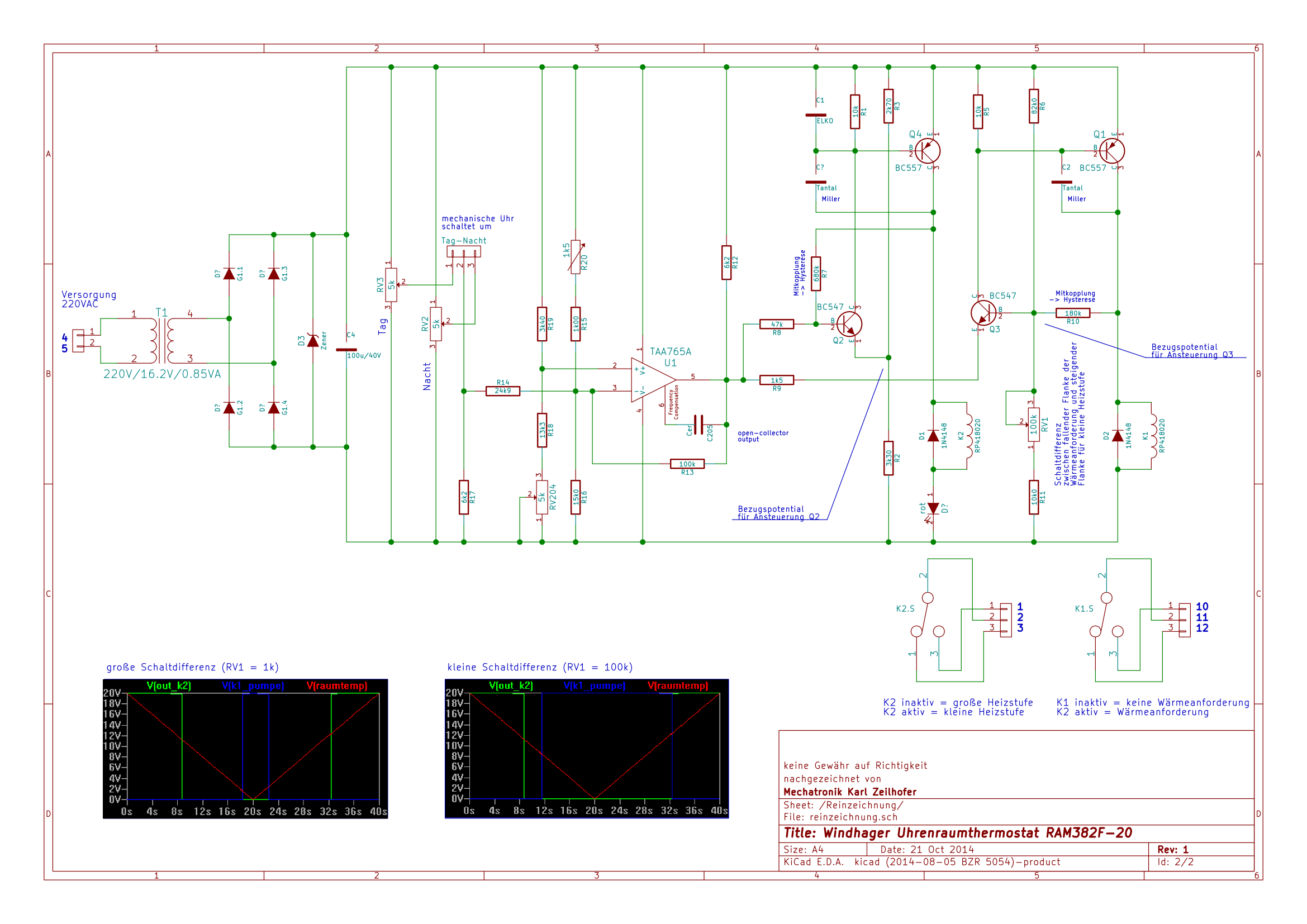

Ich hab vor kurzem diese Schaltung eines Uhrenraumthermostats
herausgezeichnet.
Ich möchte sie hier nur Posten, vielleicht kann die Infos mal jemand
brauchen.
Für mich war die große Frage, warum das Thermostat 2 Relais verbaut hat,
und warum man für eine Windhager Ölheizung (OEX) unbedingt das originale
Thermostat um 295 € verwenden muss.
Verzichtet man auf Tag/Nacht-Umschaltung, dann kann man das für sehr
viel weniger Geld nachbauen.
Ich möchte die Heizungsansteuerung über einen Arduino oder ähnliches mit
Netzwerkanschluss machen. Daher war für mich die Funktion von Interesse.
lg, Karl

Hallo karl, ich möchte anstatt ddem originalen thermostat ein netatmo
thermostat verbauen. Kannst du mir sagen, welche 2 drähte ich
zusammenklemmeb muss, damit der ofen+ pumpe funktioniert . Kann es
leider beim elektroschaltplan micht wirklich rauslesen. Pn bitte unter
email adresse . Vielen dank
Gast #5227714
Danke. Somit heisst es, ich muss 1&2 mit einer klemme „dauer“verbinden ?
Bei mir gibts keinen anschluss mit 3 ;) netatmo schaltet dann
schätzungsweise 10&11. verstehe ich dass richtig ?was ist eig. Aus
deinem  projekt geworden
Gast #5228008
Super dass du das hinbekommen hast. Habe ich dass richtig verstanden,
dass netatmo quai 10&11 schaltet und 1&2 ich mit einer klemme verkabeln
muss ? Danke für deune schnellen antworten

Mein Raumthermostat RAM382F-20 hat den Geist aufgegeben und nun suche
ich nach einer Lösung. Vielen Dank für das Schema.
Ich möchte gerne den vollen Funktionsumfang mit kleiner und grosser
Stufe beibehalten, da der Ofen im Ferienhaus steht und ich die kleine
Stufe laufen lasse, wenn wir nicht vor Ort sind. Hat jemand eine
alternative gefunden?
