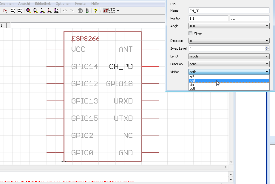

Hallo, ich habe mir hier die Bibliothek für eines der ESP Module
erstellt, kann mir jemand sagen, wie ich beim Schaltplansymbol die
doppelte Pinbezeichnung entferne? Kommt die automatisch, wenn ich auch
die Pins vom Package benenne?
Vielen Dank.

bw schrieb:
> wie ich beim Schaltplansymbol die doppelte Pinbezeichnung entferne?
Du kannst im Symbol beim Popup-Menu (Rechtclick auf den Anschluss) bei
den Eigenschaften auswählen, ob du die äussere Beschriftung (pad) oder
die innere Bschriftung (pin) oder beides oder nichts willst.
