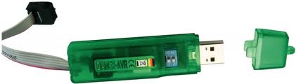

Nun habe ich hier einen Diamex AVR ISP Programmer (siehe Bild) und einen
AtMega 8 16-PU, der geflasht werden möchte.
Ich habe bereits das BIOS update auf v2.1 des Programmers durchgeführt
und wollte diesen nun mit AVR Studio 6.2 (unter Win7 Ultimate 64 bit)
nutzen.

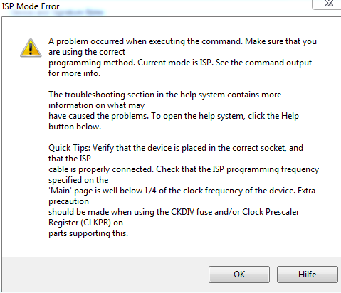

ich habe nun das AVR Studio 4.19 installiert und tada, ich kann mich
verbinden bzw. der ISP Stick wird erkannt.
Allerdings kann ich nicht auf meinen ATMega 8 zugreifen.
Habe versucht die Device Signature auszulesen und bekomme dabei immer
die Fehlermeldung von oben.
Ich vermute mal, dass es evtl. an der ISP-Frequenz liegt, die ja 1/4
unter der Taktfrequenz liegen sollte, allerdings habe ich schon alle
auswählbaren Frequenzen getestet und wenn ich selber eine Frequenz
eingebe, dann steht unten im Log zwar, dass diese übernommen wurde, aber
es wird immernoch die alte Frequenz angezeigt.

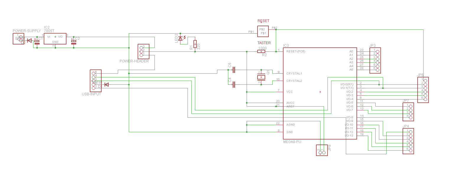

Nur für den Fall, dass es daran liegen könnte,die Peripherie die ich
verwende:
Ein eigenes Mini-Board mit 16Mhz externem Quarz (ist aber in den Fuses
bestimmt noch nicht aktiviert), Schaltplan siehe Screenshot.
Hoffe, ihr könnt mir nochmal helfen :)

(Firma: privat) #3859586
Deine Schaltung oben kann nicht funktionieren, weil Reset an JP6 geführt
ist, die zur Programmierung notwendigen SPI-Interface-Leitungen (Pin 17
bis 19) aber an JP4 anliegen. Außerdem ist evtl. R2 zu kein (nur 1kOhm),
so dass der Diamex AVR ISP Programmer den Reset-Pin nicht auf Masse
ziehen kann !??
Die Breadboard-Schaltung im letzten Post ist hingegen richtig (hier sind
es auch 10kOhm, mit denen die Rest-Leitung auf +5V gehalten wird). Ich
weiß aber nicht, ob Pin3 des ISP-Steckers wirklich auf GND liegen
sollte. Vielleicht mal offen lassen ?... Allerdings braucht diese
Schaltung eine mit Fuses aktivierte internen RC-Takterzeugung, da kein
Quarz vorgesehen ist. Sollte dein Mega8 mit den Fuses schon auf externen
Quarz umgestellt sein, dann kann es natürlich nicht funktionieren. Im
Auslieferungszustand ("brandneu") sollte allerdings der RC-Oszillator
aktiviert sein ...
Probiere doch mal einen Quarz auf deinem Breadboard.
Gruß,
PatHoff
OP #3859704
Hallo, danke, erstmal für die Antwort, das Schaltbild war für einen
Arduino, der über einen USB TTL Adapter per serieller Schnittstelle
programmiert wird, darum vielleicht die irreführenden pin-outs.
Der Widerstand ist 10kOhm, (danke für den Hinweis, ist im Schaltbild
falsch eingetragen).
Hatte meinen at mega 8 darauf gesteckt, wegen dem externen Quarz, aber
ich versuche mal deinen Tipp , den Quarz auch auf das breadboard zu
übertragen.
Gibt es eine Möglichkeit festzustellen, ob der ISP-Stick defekt ist ?
OP #3860113
ich habe die Ursache des Übels identifiziert und zwar habe ich leider
keine ISP-Buchse zu dem Stecker, also habe ich mit Jumperkabeln (von
Pollin) die Kontakte des Steckers auf den uC gebrückt.
Nun war eines dieser Jumperkabeln defekt (Miso).
So kann es nun wirklich nicht funktionieren.
Ich bedanke mich hiermit herzlich, bei allen die mir nützliche Tipps
gegeben und sich mit meinem Problem auseinadergesetzt haben, es tut mir
leid, dass es so eine Banalität gewesen ist.
