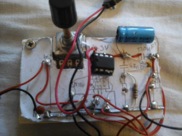

Ich habe mir einen kleinen Verstärker mit dem lm386-n3 gebaut. Die
schaltung habe ich mier auf eine Sperrplatte gezeichnet und mit kleinen
Nägelchen dann aufgebaut. Als Verstärkerschaltung habe ich die aus dem
Datasheet, typical applications die mit der 20-fachen Verstärkung
nachgebaut. Leider macht diese Schaltung bei mir nur Krach.

Hmmm, die falschen Nägel?
Im Ernst: So eine Sperrholz-Nagelplatte kann man ja machen, doch um
Fehler einzugrenzen, musst Du schon ein Foto zeigen.
Ich vermute, der Nagel-Drahtverhau schwingt fürchterlich.

Woher kommt die Versorgung?
Ich würde hier mal dringendst einen Blockkondensator zwischen Pin 6 und
4 vorschlagen. Und im Datenblatt steht auf Seite 6 auch das hier:
Note 8: All components must be spaced very closely to IC.
Das klappt mit diesem Nagel-Aufbau leider nicht...
Auch diese beiden Notes deuten auf ein kleines Sensibelchen hin:
Note 4: Twist Supply lead and supply ground very tightly.
Note 5: Twist speaker lead and ground very tightly.

Das ist kein kleines Sensibelchen, sondern ein großes Mistding. Damit
kann
jeder einen Rechteckgenerator bauen, auch der, der das garnicht will.
