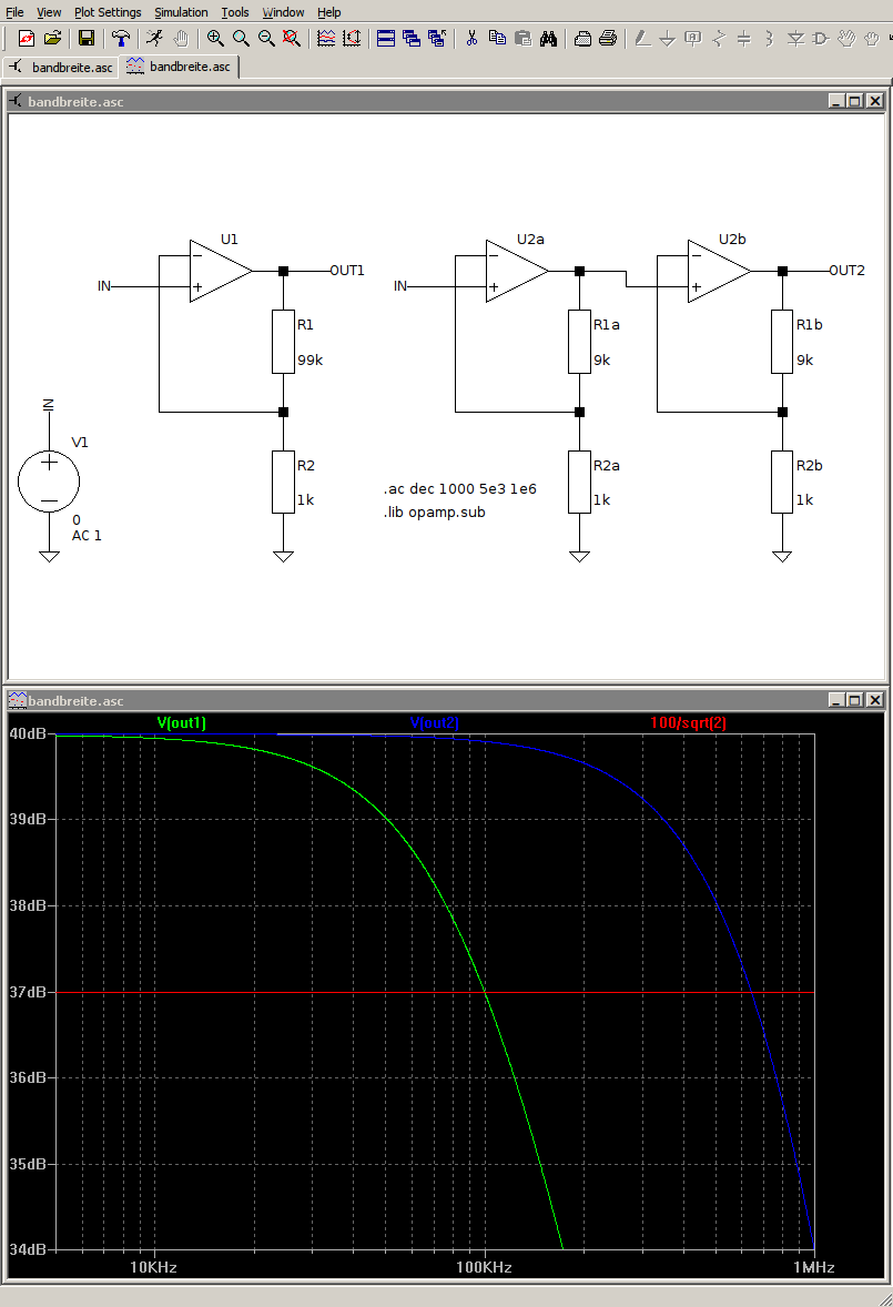

Du kannst Operationsverstärker kaskadieren, wenn du anstelle eines OPV
mit Verstärkung V zwei OPVs mit einer Verstärkung von je sqrt(V) nimmst.
Deine Gesamtverstärkung bleibt gleich, aber die Bandbreite ist um den
Faktor sqrt(V) größer geworden, damit ist auch das
Verstärkungs-Bandbreite-Produkt um den Faktor sqrt(V) gestiegen.
Nicht ganz, nur um den Faktor
Zwei hintereinandergeschaltete Tiefpässe haben eine niedrigere
Grenzfrequenz als einer alleine. Aber für V > 1+√2 ≈ 2,2 lohnt sich die
Aufteilung in zwei Verstärkerstufen allemal.

Moderator #3853678
Du schaltest einfach zwei davon mit jeweils entsprechend reduzierter
Verstärkung hintereinander.
Im Anhang siehst du die Simulation mit einem 10MHz-Opamp, der
nichtinvertierend um den Faktor 100 verstärken soll, links mit einer
Stufe mit V=100 (fg=100kHz) und rechts mit zwei Stufen mit jeweils V=10
(fg=643kHz).
Den gleichen betragsmäßigen Frequenzgang erhältst du bei invertierenden
Verstärkerstufen mit den gleichen Widerständen, d.h. mit V=-81 bzw.
zweimal V=-9.
