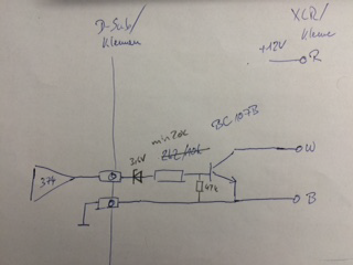

Hallo Ich hab eine instabile Opencollector Schaltung gebaut. An Basis hab ich einen 2k2 und als Transisor einen BC107B gewählt aber leider schaltet der Tranistor auch schon bei Berührung der Basis durch... Als Schaltspannung hab ich 5v und schalten tue ich 12V von C nach E an GND. Was kann ich dagegen tun?
Boris Novski schrieb: > An Basis hab ich einen 2k2 und als Transisor einen BC107B gewählt Ooh, irgendwo im Museum geklaut? :-) > aber > leider schaltet der Tranistor auch schon bei Berührung der Basis > durch... > Was kann ich dagegen tun? Einen zusätzlichen Widerstand (z.B. 47k) zwischen Basis und Emitter schalten. Gruss Harald
Harald Wilhelms schrieb: > Boris Novski schrieb: > >> An Basis hab ich einen 2k2 und als Transisor einen BC107B gewählt > > Ooh, irgendwo im Museum geklaut? :-) > >> aber >> leider schaltet der Tranistor auch schon bei Berührung der Basis >> durch... >> Was kann ich dagegen tun? > > Einen zusätzlichen Widerstand (z.B. 47k) zwischen Basis und Emitter > schalten. > Gruss > Harald Besten Dank das hat schon mal etwas die Helligkeit vermindert aber wenn ich nun den Basis-Wiederstand und den Transistor berühre steuert er mir immer noch wenig auf... Ich hab versucht den Wiederstand zu erhöhen aber mir scheint als ob es eher schlechter wird...

@ Boris Novski (novski) >ich nun den Basis-Wiederstand und den Transistor berühre steuert er mir >immer noch wenig auf... Ich hab versucht den Wiederstand zu erhöhen aber >mir scheint als ob es eher schlechter wird... Kann ich kaum glauben, einen Bipolartrasnsitor steuert man nicht so einfach durch Berühren auf. Beim FET wäre das möglich. Poste einen VOLLSTÄNDIGEN Schaltplan sowie ein Bild des Aufbaus unter BEachtung der Bildformate.
So sieht der plan aus. an "W" ist eine Steuerleitung zu einer LED. Diese ist verklebt aber hat wohl irgendwelche komponenten noch drin da der Hersteller dazu sagt: sobald "W" auf GND geht geht die LED an. Ich habe keine Daten zu der LED... Reicht das zur Beurteilung?

47k verkleinern auf 470 Ohm und parallel dazu C 100n. Wenns dann immernoch unsicher ist, verbinde die Schaltungsmasse (GND) mit Erde/Schutzleiter. Wenn das nicht hilft, sitzt du wohl auf einem elektrischen Stuhl.
Martin K. schrieb: > 47k verkleinern auf 470 Ohm und parallel dazu C 100n. Hatte gerade keinen 470 aber dafür einen 560 und damit geht gar nichts mehr. Mit 560 schaltet die LED überhaupt nicht an.

Wie wär's mit einem Pullup für "W"?
Karl schrieb: > Wie wär's mit einem Pullup für "W"? Ich kann nicht folgen. Ein Pullup nach 12V würde doch bedeuten die LED leuchtet immer?

Verändere den Widerstand zwischen Basis und Emitter zwischen den beiden Extremwerten 47k und 560 Ohm. Irgendwann muss es doch funktionieren. Hoffentlich hast du nicht Emitter und Kollektor vertauscht.

Boris Novski schrieb: > Ein Pullup nach 12V würde doch bedeuten die LED leuchtet immer? Wieso? Boris Novski schrieb: > ... der Hersteller dazu sagt: sobald "W" auf GND geht geht die LED an.
Könnte es nicht sein, dass das W schon durch einen Pullup hohen Wertes auf 12V gezogen wird und damit geringste Ströme durch die Basis reichen das W unter die Schaltschwelle zu befördern?
Karl schrieb: > Wie wär's mit einem Pullup für "W"? So täte ich das auch sehen..... machst du 5k bis 10k vom Kollektor zu +12V. Was ist das für ein Dreieck links in deiner Schaltung ? Was macht die Diode da ? Gruss Klaus
Boris Novski schrieb: > IMG_3608.png Das fehlt noch ein Vorwiderstand für die LED. Das "Geisterleuchten" hat damit aber nichts zu tun. Hast Du vielleicht die Anschlüsse verwechselt? Beim kleinen Metallfähnchen liegt der Emitter. Gruss Harald
Klaus De lisson schrieb: > Karl schrieb: >> Wie wär's mit einem Pullup für "W"? > > So täte ich das auch sehen..... > machst du 5k bis 10k vom Kollektor zu +12V. Ok. werde ich versuchen > Was macht die Diode da ? Das ist eine Z-Diode die die Schaltspannung von 0.5V vorher auf 2-2.5V hinauf legt. Die hab ich mir gerade noch zusammen reimen können... Hat etwas gewirkt aber sobald ich das Gehäuse anfasse geht die LED trotzdem an... Harald Wilhelms schrieb: > Boris Novski schrieb: > >> IMG_3608.png > > Das fehlt noch ein Vorwiderstand für die LED. Das "Geisterleuchten" > hat damit aber nichts zu tun. Hast Du vielleicht die Anschlüsse > verwechselt? Beim kleinen Metallfähnchen liegt der Emitter. > Gruss > Harald Den GND hab ich da wo das Fähnchen ist, sollte also richtig sein... Den Vorwiederstand braucht es soweit ich weis nicht da die LED ein ganzer Schaltkreis ist. Sobald "W" auf GND geht geht die LED an...
Boris Novski schrieb: >> Was macht die Diode da ? > Das ist eine Z-Diode die die Schaltspannung von 0.5V vorher auf 2-2.5V > hinauf legt. Die hab ich mir gerade noch zusammen reimen können... Hat > etwas gewirkt aber sobald ich das Gehäuse anfasse geht die LED trotzdem > an... dann kommt diese aber direkt in Reihe zur Basis der Transis und der 47k Basis-Pulldown auf die linke Seite der Diode. Gruss Klaus p.s. Du hast immer noch nicht verraten was das ganz links für ein Dreieck ist. Also was für ein Schaltkreis steuert hier an ?
Ach, -dieses Dreieck meinst du! Hab ich falsch interpretiert... Das ist ein JLCooper eBox GPIO Gerät mit einer Ausgangsstufe die 5V,6mA Schaltet. Der Treiber ist ein 74HC374. Er wird auf Seite 52 dieses Dokuments beschrieben: https://jlcooper.com/_manuals/current/ebox/eBox_User_Manual.pdf Das der Treiberbaustein: http://www.ti.com/lit/ds/scls141e/scls141e.pdf falls interesse besteht... Eine weitere Einheit von JLCooper an zu schaffen wäre übertrieben da ich nur ein LED steuern muss... Mit den von euch beschriebenen Maßnahmen kann ich das warscheinlich jetzt erledigen. Besten Dank für die Hilfe dir Ihr mir geleistet habt! Liebe Grüsse Novski
