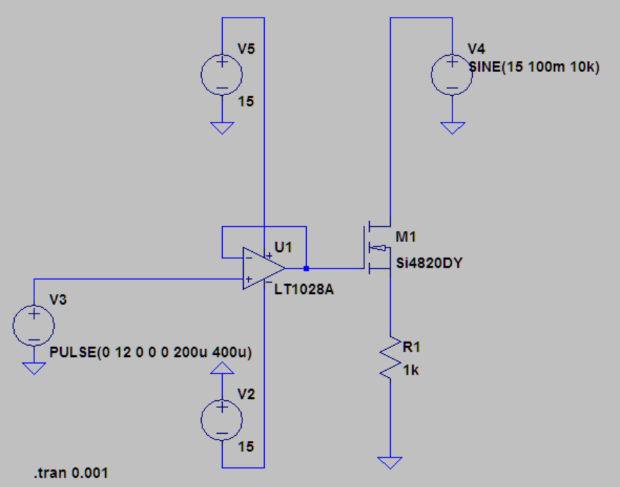

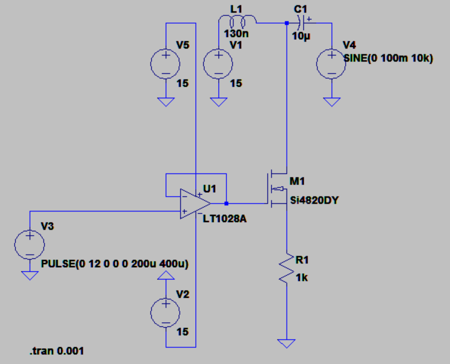

Guten Abend liebes Forum,

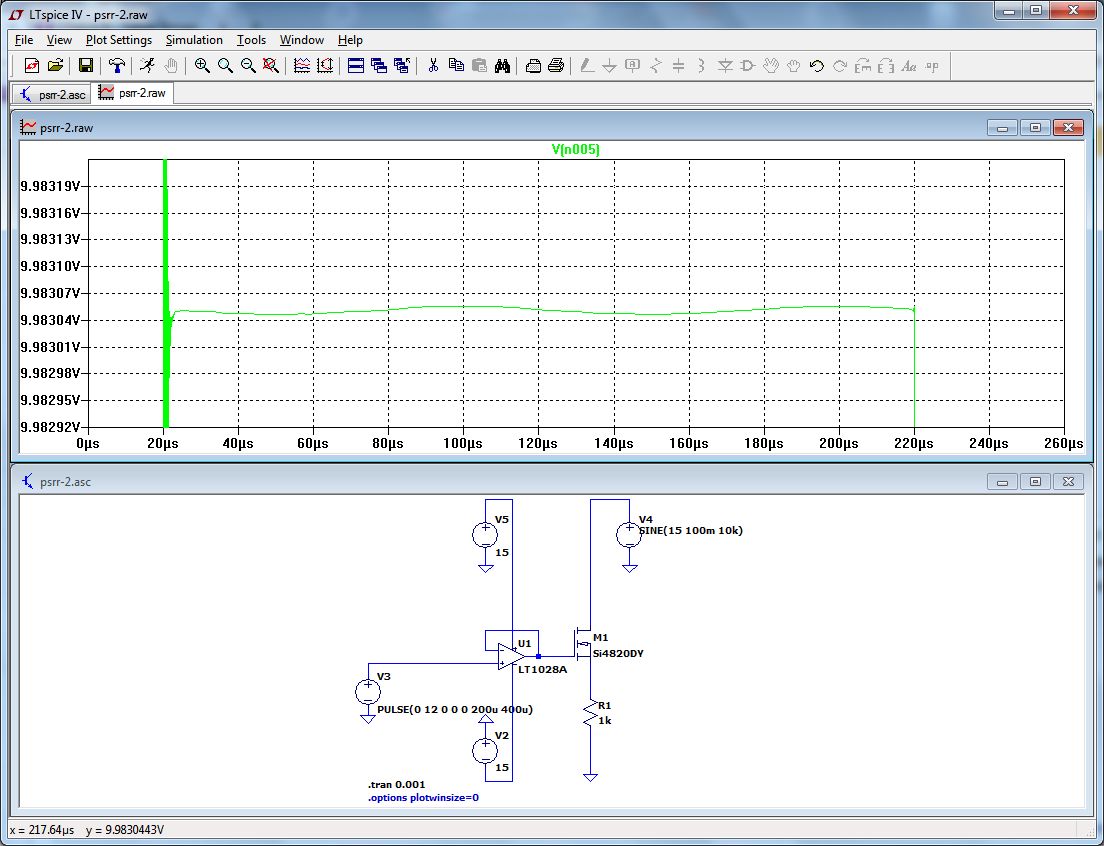

just for fun möchte ich in LT Spice die Auswirkung einer unruhigen
Betriebsspannung auf die Last an einem Fet simulieren.
Dafür habe ich folgende Schaltung im Anhang zusammengebastelt. Relativ
einfach gehalten, ein Rechtecksignal zum schalten des Fets, einen OP
Amp, einen Fet und eine Versorgungsspannung die zum einen aus DC und zum
anderen aus AC besteht. Ich lege somit also meiner Spannung einen Ripple
auf.

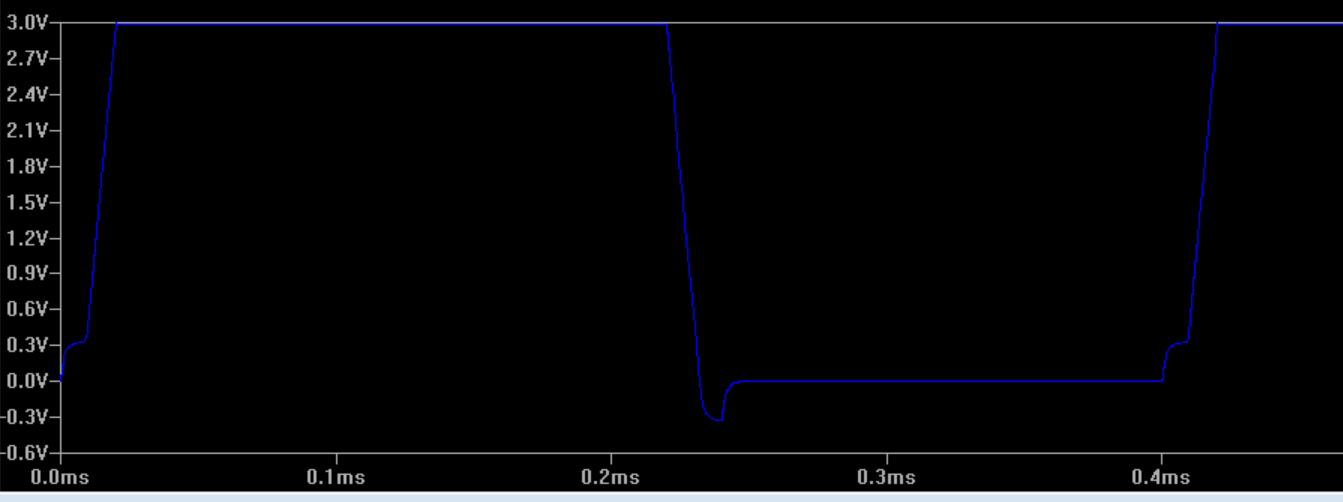

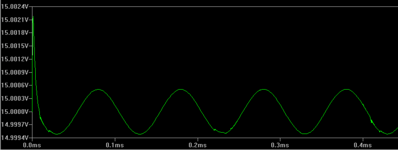

Simuliert man das und sieht sich die Spannung am Drain des Fets an so
sieht man schön die 100mV Ripple. Das 12V Rechtecksignal öffnet den Fet
und eigentlich müsste man doch am Source ebenfalls die 100mV Ripple
sehen? Normalerweise müssten die Störungen der Betriebsspannung in
dieser Schaltung doch voll auf die Last übergehen, oder nicht?
Wenn man sich das Rechtecksignal über R1 ansieht so ist vom Ripple
nichts mehr übrig. Wie kann das sein? Simulationsfehler oder wäre das in
Real auch so? Und falls ja, warum?
Danke schon mal für eure Hilfe.

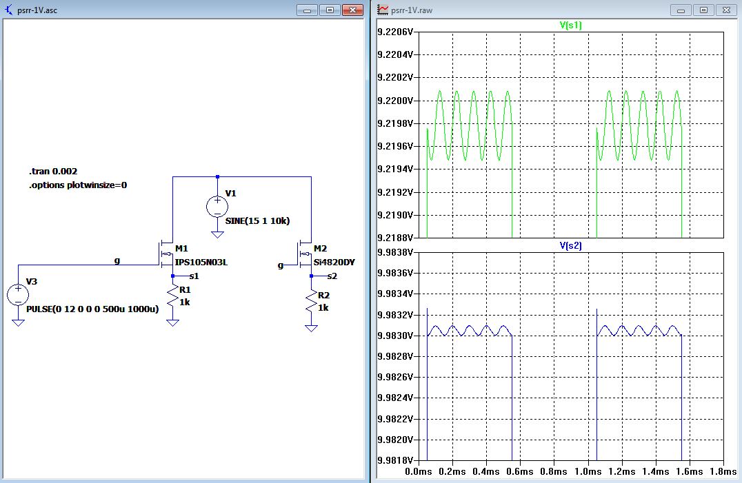

Ich verstehe das Problem nicht. Erkläre das bitte mal an meinem
Beispiel.
Ich wäre da übrigens sehr skeptisch ob das Modell die korrekte
"Dachschräge" von Id(Uds) enthält. Die Modelle werden normalerweise für
den Schalterbetrieb optimiert (Schwellspannung, Gateladung, Rdson). Also
am besten erst mal die DC-Kennlinie(n) plotten.

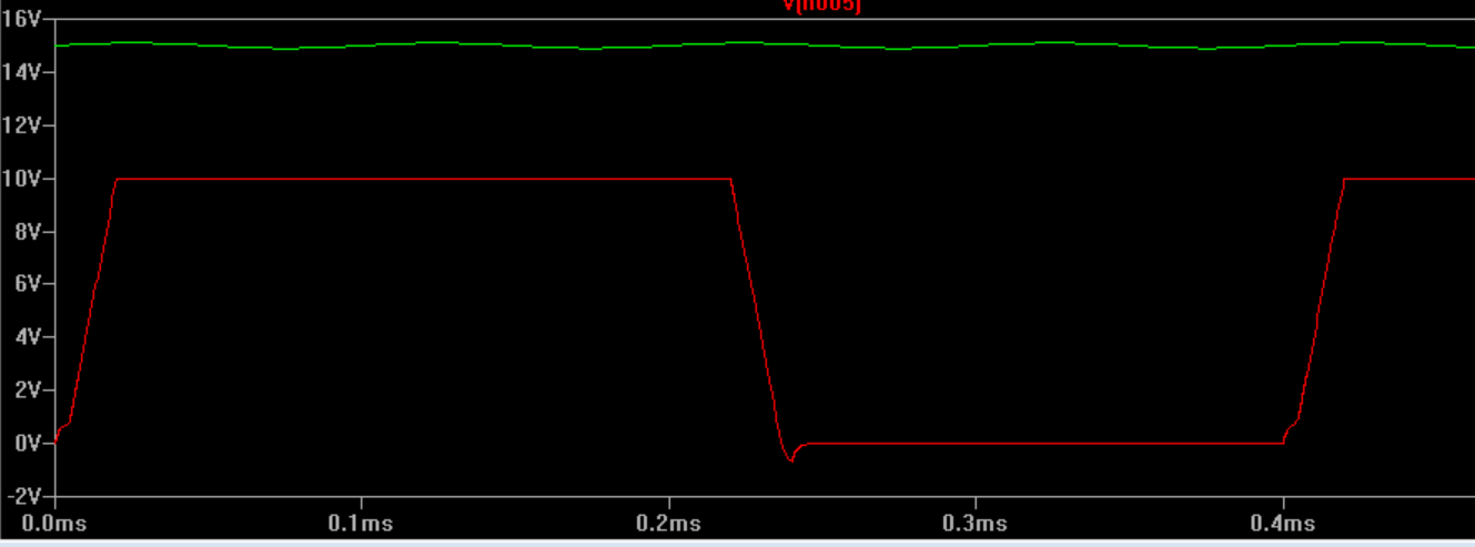

An deinem Beispiel funktioniert es ja :) Ich hab meine
Versorgungsspannung nun ach mal so wie du realisiert. DC Supply mit 15V
Offset und 100mV Sinus. Das erspart das einkoppeln mittels C und L.
Dennoch komme ich nicht auf das gewünschte Ergebnis. Wie man im Anhang
sieht liegt auf der gründen Linie, also der Versorgung ein Ripple. Die
Spannung über R1 dagegen ist glatt. Wie kann das sein?
Gast #3854442
Kann es sein,
Die Schaltung sieht mir aus wie eine präzisionsstromquelle (bei
bestimmten Spannungsverhältnissen)
bei bestimmten Spannungsverhältnissen "regelt" der MOSFET die
Spannungsschwankungen aus.
Gruß Berliner
