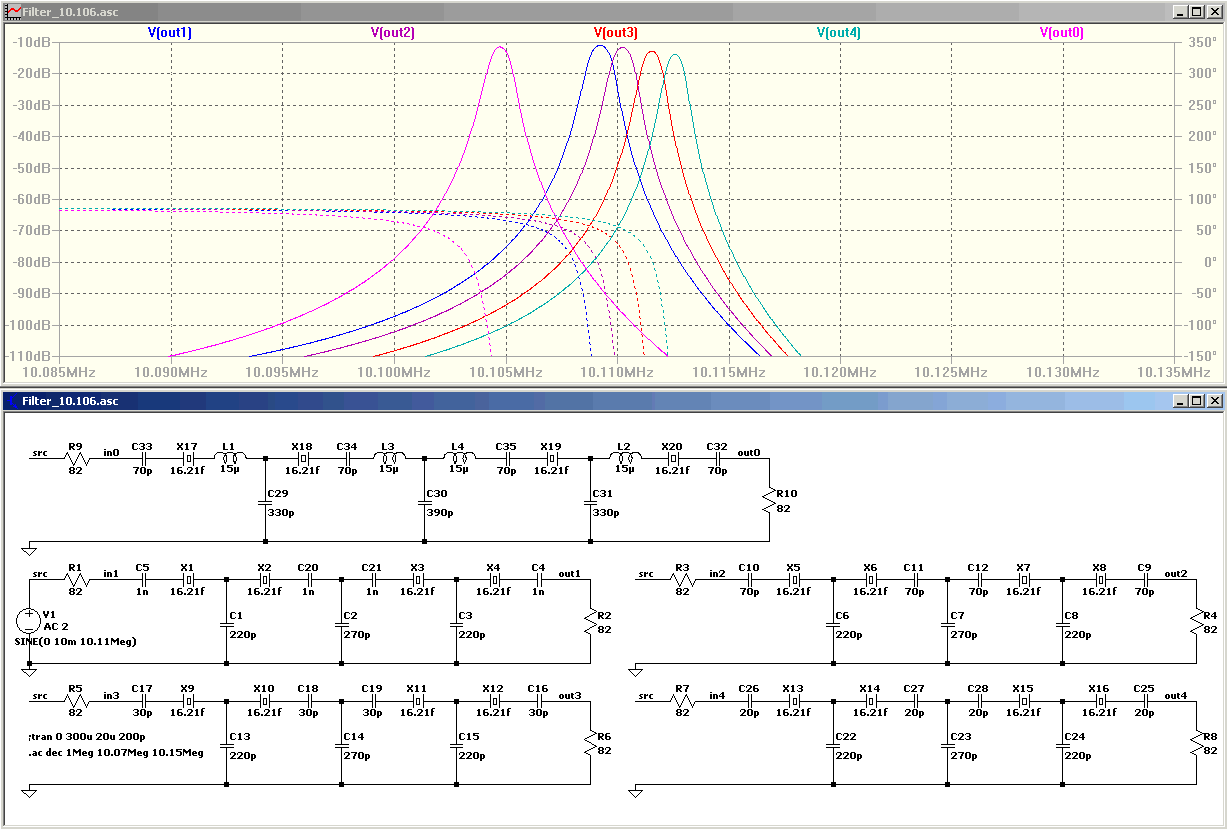

Du hast es schon simuliert, super!!! Die Kurve ganz links ist die von
der Schaltung mit den zusätzlichen Induktivitäten?
Könnte man im Filter die Quarze gegen Masse schalten? Wenn ja, wäre es
einfacher mit den C-Dioden.

#3856272
Hallo fgt
> Ob man im Ladderfilter auch Quarze parallel schalten könnte?
Dann wird lediglich die Durchlassbreite größer. Mit vergrößerten
Kondensatoren gegen GND, um die schmale Bandbreite wieder herzustellen,
benötigt man dann eine Varicap mit der doppelten Kapazität, um den
selben Verstellbereich zu erreichen. Das beisst sich in den Schwanz.
Beim Oszillator gehts mit 5 Quarzen vor allem in Richtung hoher
Frequenzen besser. Nach unten reicht eine größere Drossel.
Filter in Parallelresonanz werden sehr hochohmig und sind daher
schwieriger zu handhaben.
Die Drosseln wirken recht gut, um den Bereich nach unten zu erweitern.
Somit ist ca. 10,102 ... 10,111 MHz erreichbar, wobei am oberen Ende die
Einfügedämpfung nach 4 Quarzen schon 20dB beträgt.
Bei Verwendung von 100k Widerständen für die DC-Pfade bemerkt man
praktisch keine Veränderung am Filter. Die Impedanzen liegen ja eher bei
100 Ohm.
.model BB132 D(IS=10n TT=5U CJO=78P VJ=5 M=1.75843 Rs=2 Bv=28 Vpk=30
mfg=Philips type=varactor)
Bernd
