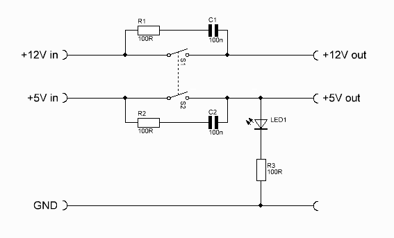

in meinem Rechner hängen inzwischen jede Menge Festplatten, welche
eigentlich nur sehr selten genutzt werden, und welche ich bei
Nichtbenutzung gerne vom Strom trennen würde. Die Platten in ein
externes NAS zu packen, ist keine Alternative. Wechselrahmen ebenso
nicht.
Da die SATA Platten hotplug-fähig sind und mein Controller dies auch
unterstützt, spricht erst mal nichts dagegen, die Platten im Betrieb
an- oder auszuschalten. Nur per Software sauber abmelden sollte man
die Datenträger vor dem Ausschalten.
Per Spezifikation sieht SATA eine Versorgung mit +12V, +5V und +3.3V
vor, wobei es bisher noch keine Geräte gibt, welche die 3.3V zwingend
benötigen. Ebenso werden bei den üblichen Molex->SATA Adaptern die
3.3V ebenfalls weggelassen. Bleiben also noch +12V und +5V.
Prinzipiell bietet sich eine Lösung ähnlich wie
http://www.amazon.de//dp/B005NVV2GC/ an, jedoch sind die von diesem
Modul angebotenen 6 Ports zu wenig.
Auf der Suche nach einer passenden Lösung habe ich die im Anhang
befindliche Schaltung entworfen. Ist eigentlich extrem simpel. S1/S2
sind mechanisch verbunden und schalten gemeinsam 12V und 5V vom
Netzteil, Masse bleibt dauerhaft verbunden, die LED dient als
Statusanzeige.
Zu Entstörzwecken habe ich parallel zu den Schaltkontakten 100 Ohm
mit 100nF in Reihe gelegt.
Meine Frage nun: Kann man das so machen? Ist die Entstörung so OK,
oder bieten sich einfache Verbesserungsmöglichkeiten an?
MfG
-Der HDDSwitcher
100 Ohm erscheinen mir reichlich hoch, aber ich würde da ohnehin keine
mechanischen Kontakte einsetzten, sondern p-Kanal-MOSFETS .
Damit erübrigt sich dann auch die Entstörung.
Hmmm...
Naja....die 2xUm Schalter hab ich halt da. Und wenn die nicht sauber
schalten sondern 'klingeln', würde der Mosfet dahinter das wohl
ebenfalls
mitmachen. Daher erschließt sich mir der Sinn nicht so richtig, warum
ich
dort unbedingt Mosfets verbauen sollte. Entweder die Schalter sind
ordentlich entstört, dann braucht's die Mosfets nicht, oder die Schalter
schalten unsauber, dann helfen die Mosfets ohne weiteres Hühnerfutter
ebenfalls nicht.
Daher versuch ich halt, das ganze so simpel wie möglich zu gestalten.
MfG
-Der HDDSwitcher
(Firma: matzetronics)
Gut so. Ich kann mich nicht erinnern, an den Schlüsselschaltern in den
historischen Wechselrahmen jemals irgendeine Entstörung gesehen zu
haben. Und da SATA Hotplug-fähig ist, wird auch die Betriebsspannung
plattenintern mit ein wenig 'klingeln' klarkommen müssen.
Die einzige Frage wäre, ob das speisende Netzteil bei Aufschalten der
HDD wild nachregelt und dabei 'klingelt', das habe ich aber bei modernen
Netzteilen nicht mehr beobachten können - immerhin ist auch ein
Mainboard ein Verbraucher mit recht stark schwankendem Strombedarf.
Sprich, ich denke, du kannst auf jegliche Entprellerei der Schalter
verzichten, damit wirds eher schlimmer als besser.
