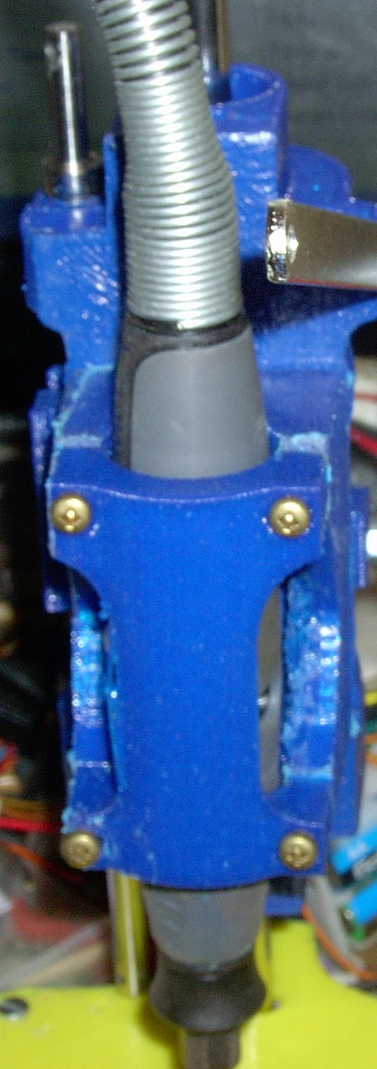

- ein unentbehrliches Hilsmittel zur PCB- Herstellung. Eine mini-drill aus Dremel4000 und biegsamer Welle nach: http://www.thingiverse.com/thing:240298/#files

- ein unentbehrliches Hilsmittel zur PCB- Herstellung. Eine mini-drill aus Dremel4000 und biegsamer Welle nach: http://www.thingiverse.com/thing:240298/#files Sind das in dem Link Vorlagen respektive Dateien zur Ansteuerung von 3-d-Druckern, um solche Sachen zu erzeugen? MfG Paul

Es gibt nichts, was man nicht noch ein bischen schlechter (nach-)machen kann. Taugt ein Dremel schon an sich nichts im Vergleich zur Proxxon, wird ihn durch eine biegsame Welle auch noch die Hälfte der Leistung genommen, und wackelt schon der Originale Bohrständer wie ein Lämmerschwanz so daß alle Hartmetallbohrer brechen, kann man mit mit formungenauem Plastikdruck natürlich noch ein bischen labbriger werden. Immerhin, die Stange ist aus Metall, aber viel zu dünn.

- den erwähnten Bohrständer habe ich hier verbaut: http://www.mikrocontroller.net/attachment/preview/208348.jpg - für schnell mal 2 Reihen des Pfostensteckers bohren, viel zu aufwändiig! @ MaWin (Gast Stell Dir eine stabile Ständerbohrmaschine auf deinen Arbeitstisch, dann brauchste nicht soviele neue Bohrer ..

-hier sieht man die 2. Führungsstange(im Thingi als optinal). Die braucht man tatsächlich ... ... und da wackelt nichts(da hängt ja auchnicht die komplette Maschine dran)!

Hat die biegsame Welle kein Gewinde vorn, so wie der Dremel auch? MaWin schrieb: > Es gibt nichts, was man nicht noch ein bischen schlechter (nach-)machen > kann. /offtopic MaWin, es gab ja mal ne kurze Zeit, da habe ich dich gehasst, aber ich freue mich auf jeden Beitrag von dir. Manchmal lese ich etwas und finde das gut und dann erst sehe ich, dass es von dir ist. Darfst dich gern mal per Mail melden. offtopic/

@Walter Tarpan (Gast) -doch. Aber das angesprochenen "Wackeln" kommt aus der Maschinenhalterung beim originalen Bohrständer. Da liegt das Gewicht des Motors drauf. Hier habe ich nur <04 shaftholder> passend gemacht und die LM10uu durch gedruckte LM8 mit 20mm Aussendurchmesser ersetzt; Nach lösen der 4 Schrauben kann der Schaft entnommen und z.B. in einen Mini-Schleifbock eingesetzt werden. Antwort schreiben |
