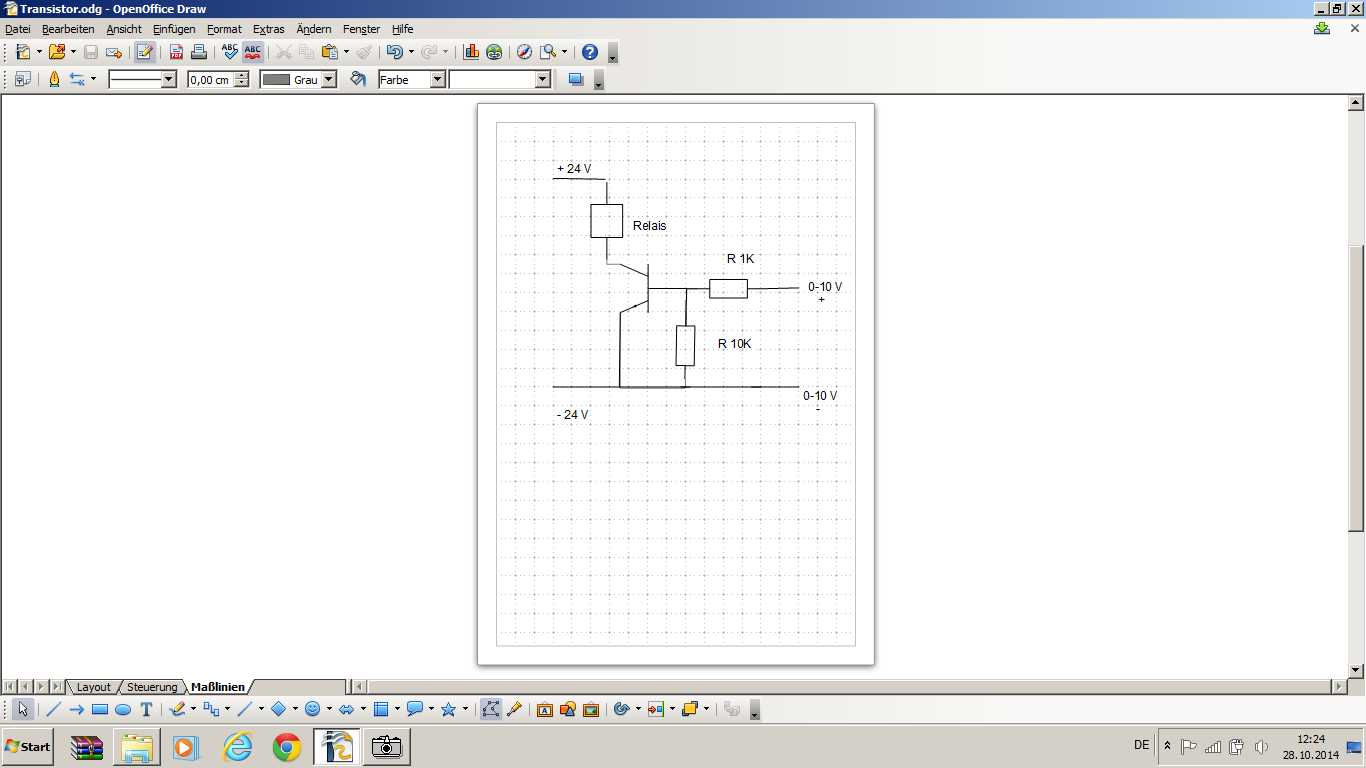

Ich würde einfach +24V an die Relais-Anode geben, dann die Relais-Kathode auf den Kollektor eines BC547. Den Emitter nach Masse, und an die Basis über einen 1kOhm Widerstand die 0..10V. Zwei Bauteile und fertig.

Du, das klappt auch aber nur beim ersten Mal. Der Transistor schaltet das Solide state jetzt bei 6 % dimmen schon ein, lässt sich aber nicht wieder ausschalten beim herunter dimmen. Erst wenn ich die + 0-10 Volt von der Basis trenne und dann sie wieder verbinde, kann ich wieder hoch dimmen und das Relais schaltet bei 6% wieder ein. Wo liegt der Fehler.?
Herri schrieb: > Der Transistor schaltet das Solide state jetzt bei 6 % dimmen schon ein, > lässt sich aber nicht wieder ausschalten beim herunter dimmen. Mach noch einen 10k-Widerstand von der Basis zum Emitter. Ach eines noch: die "Massen" der 24V und der PWM sind miteinander und mit dem Emitter verbunden? Zeichne doch einfach mal einen Schaltplan, wie du es verschaltet hast und poste den...
Ich hab mehr Zeit jetzt mit dem Thema "wie erstellt man einen Schaltplan" im Internet verbracht, als ich zum testen der Schaltung selbst benötigt habe. :) Aber ich hab da was installiert, ausprobiert und einen Screenshot von gemacht. Jetzt muss das nur noch mit dem hochladen klappen. Ich habe das mit dem R 10K ausprobiert aber hat irgendwie nicht geklappt. Ein 5,1 K hat schon ein tolles Ergebnis gebracht. Jetzt bin ich bei einem Schaltpunkt so bei 7% und das ist schon mal nicht schlecht. Vielen Dank auch für die freundliche Unterstützung hier. lG Herri

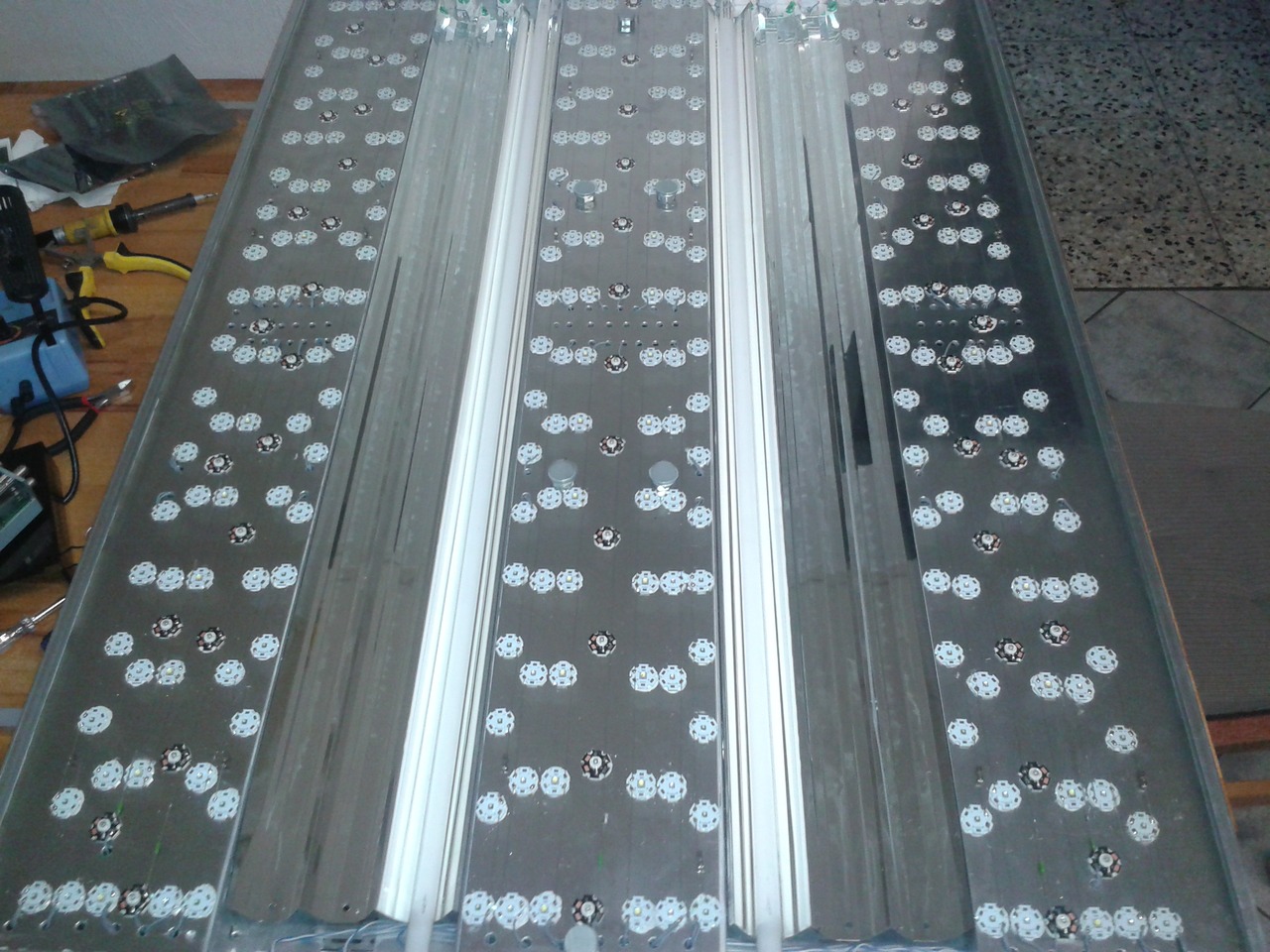

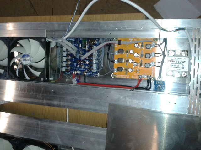

So sieht das bei der Lampe aus nur damit ihr mal euch ein Bild machen könnt was ich da am bauen bin.
#3891831
...und das Lämpchen mal von vorne....

Herri schrieb: > So sieht das bei der Lampe aus Ja, holla, damit kannst du ja die gleißende Saharasonne orginalgetreu nachbilden... Noch ein paar Worte dazu: was ist das Blaue, was das Gelbe, und wo sitzt jetzt die Transistor-Schaltung?
#3891917
Also das "blaue" ist die LED Steuerung mit 12 LED Ausgängen 24V 1,2A (da hab ich das PWM Signal abgegriffen) die gelbe ist die dazugehörige Leistungs Platine mit 6 Ausgängen 24 V 3A. In der Nähe vom Solide State Relais ist noch ne kleine blaue Platine das ist der Temperatursensor. Daneben (ist auf dem Bild nicht zu sehen) ist der PWM to 0-10 Volt Konverter angebracht. und für deine Transistor Lösung ist so wie hier auf dem Bild von mir gelöst worden denn ich wollte dafür nicht extra eine Platine bauen.
Auf dem Bild der Elektronik-Seite sind die 230V-Leitungen und die zu den Röhren noch nit zu sehen. Die kleine "Transistoreinschweißschaltung" ;) gehört so weit wie möglich davon weg, also am besten zwischen die beiden großen Platinen. Ich würde wohl auch das SSR so drehen, daß die Ansteuerung zu den Platinen zeigt und die 230V-Seite davon weg. Auch eine sehr gute Idee ist die gasdichte Verbindung aller Aluminiumteile mit ordentlich dicker Schutzerde-Leitung, z.B. 2,5mm². Diese alle zusammenführen an der Einspeisestelle der 230V-Versorgung. Nur Alu auf Alu zu schrauben kann bei Feuchtigkeit ganz schnell hochohmig werden. Dann würde dein Gerät sowohl zum Störsender werden als auch gefährlich.
