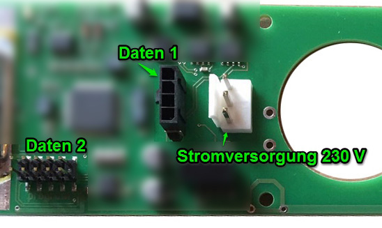

ich arbeite mich derzeit in ein neues Gebiet ein und bin auf der Suche
nach Unterstützung/Hinweisen/Anregungen.
Es geht darum, eine bestehende Platine, welche drei Verbindungen zur
Außenwelt besitzt, bereit zu machen um in ein Gehäuse integriert zu
werden.
Da es derzeit um Prototyping/Kleinserie geht, ist Bonding keine Option.
Die momentane Version nutzt:
1x 230 V Versorgung 3-pin, Stiftkontakt standard mit Plastikkorpus
1x Daten seriell 4-pin Buchse
1x Daten Programmierung, 10-pin Sockel/Stiftleiste
Ich bin nun im Dschungel der Möglichkeiten verloren. Soll ich
platinenseitig die bestehenden Kontakte nutzen und flexible Leitungen
nutzen, die dann zu geflanschten Kontakten am Gehäuse führen? Und was
für Stecker/Buchsen sollte man nutzen? Gibt es was übliches?
Rundsteckverbinder zB Belden oder Lumberg?
Oder soll ich eine Art Flachsteckzunge (der entsprechenden Länge)
nutzen, die an Stelle der verwendeten Bauteile direkt in die Platine
gesteckt/gelötet werden, und dann gehäuseseitig zB in eine Art ISO
Stecker führen könnten?
Danke für eventuelle Hilfestellungen, Stefan

Ja die 230 V werden zu einer Netzteilplatine weitergeleitet, welche
Huckepack mit dieser verbunden wird.
Und Georg, Kabel sind natürlich eine Möglichkeit, aber ich weiß nicht
was mein PC damit zu tun haben soll. Die erste der von mir überlegten
und beschriebenen Lösungen beinhaltet ja auch Kabel. Allerdings bin ich
nicht wirklich glücklich damit, die vorhandenen Stecker zu verwenden,
der Steckzustand erscheint mir irgendwie undefiniert. Nichts kann
verriegelt, eingerastet oder verschraubt werden.

Also zumindest die Stecker für 230V und Daten1 sehen eine Arretierung
über eine federnde Plastikzunge vor. Das sollte als Sicherheit reichen.
Der programmierstecker ist ja denk ich mal später nichtmehr in
Benutzung.

Vernünftiges Layout machen, damit man an den Kanten der Platine 90°
Steckverbinder einlöten kann, die durch passende Löcher in der
Gehäusewand gehen.
Fertig bestückte Platine dann einfach einhängen, festschrauben oder
-klemmen, fertig.
> werden.
Na dann lass es so, Stecker einstecken ist ja wohl zumutbar.
Bei grösserer Auflage will man sich die Handarbeit natürlich sparen.
