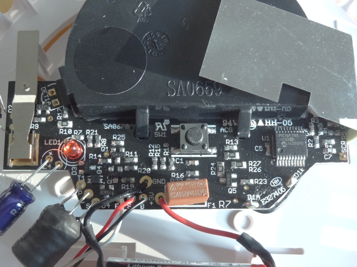

Hallo, Mir ein Bauteil aufgefallen, das ich vorher noch nie gesehen hab. Sieht aus wie ein Elektrolyt-Kondensator, hat aber 3 Pins, welche auf dem Board mit P, C und S beschriftet sind, soweit ich das erkennen kann. Außen rum ist wohl sowas wie nen schwarzer Schrumpfschlauch mit Beschriftung "203950". Bild ist angehängt... zudem noch ein anderes Bauteil, welches mit "T1" auf dem PCB beschriftet ist (6 Pins). Vielleicht interessanter Hintergrund: In unserem Haus wurden gerade Feuermelder (Typ: FireAngel ST-620-DE) installiert und irgendwie war mir nicht wohl dabei... Als ich dann in der Anleitung der Firma die die Dinger montiert hat, was von sinngemäß wie "Um die Jährliche Überprüfung zu sparen kann die Funkvariante benutzt werden, um gewisse Sensorik auszulesen... wie ungestörte Luftzirkulation 50cm um das Gerät herum" gelesen hab, war ich dann zumindest beunruhigt. Das Teil is schließlich in meiner Wohnung. Wie sich herausstellte ist es aber die "nicht-Funk-Variante" des Geräts. Von der Technik der Sensoren her könnte das Gerät immernoch als Fernüberwachung eingesetzt werden (Anwesendheit+ ggf. sogar Abhören; siehe Sensorwerte per Oszilloskop auf http://hackcorrelation.blogspot.de/2013/12/inside-stuff-smokefire-detector.html). Es reicht wenn ein Krimineller Zugang dazu bekäme, um zu schauen, in welcher Wohnung gerade niemand Zuhause ist, um dann gezielt einzubrechen... Trotzdem hab ich das Ding zerstörungsfrei zerlegt, um zu schauen ob nix schlimmes drin ist. Solange das Gerät aber keine Daten "senden" kann und nicht genug Speicher zum Aufzeichnen hat, sollte das kein Problem sein. Habe zumindest keine antennenartigen Formen im Platinenlayout erkennen können... wenns aber mehr als 2 Schichten sind, könnte man das natürlich verstecken. Aber gehen wir mal davon aus, dass da nix ist. Elektronik ist grob: * PIC-Mikrocontroller (PIC6F785), 2KB Flash, 256B EEPROM, 128B RAM * ne Lichtschranke (Fototransistor + Diode) im schwarzen Kästchen * nen riesiger Piezo (gefühlt 3 cm Durchmesser) * ne sehr helle rote LED (fürs Blinklicht) * einige Transistoren (Wahrscheinlich JFET, mit "Q" und Nummer auf Board) * paar kleine SMD-Kondensatoren * jede Menge Widerstände * nen Taster zum Bedienen, nen zweiter Taster zum ernennen ob Gerät an der Decke montiert ist oder nicht * ne Dioden (oder irgendwas ähnliches als Temperatursensor) * ne Sicherung "T315mA250V" * ein Elko + das "unbekannte Bauteil" auf dem Bild * SMD-Bauteil mit 6 Pin (tendenziell 4x GND) auf Board mit "T1" beschriftet Der PIC hat sicher nicht genug Speicherkapazität um irgendwelche wirklich Problematischen Dinge aufzuzeichnen. Bliebe noch Funk sowie optische Datenübertragung (via LED). Ultraschall ist eher unwahrscheinlich. Die Transistoren sind wahrscheinlich nur Treiber für den Piezo oder Vorverstärker für den ADC im PIC. Der Elko ist wohl als Energie-Puffer eingebaut in der Schaltung zum erzeugen des Warnsignals, das sonst ordentlich für Spannungsschwankungen sorgen würde. Die Lichtschranke ist in dem schwarzen Kästchen wohl für die Erkennung der Rauchentwicklung da. Der Piezo hoffentlich nur zum Tonerzeugen (und nicht zum aufzeichnen). Die LED als Status-Blinklicht (aller 40 Sekunden, wenn alles OK ist). Ob jetzt der Piezo oder die Lichtschranke im oben genannten Artikel via Oszilloskop gemessen wurden, habe ich auf die schnell nicht herausgefunden.... Wie gesagt: Mich wundern vor allem die beiden ganz oben genannten Bauteile... und mich würde eben interessieren, was das für welche sind und wofür die denn so eingesetzt werden. Kann auch noch mehr Fotos liefern. Will sowieso auch nochmal schauen, was da noch unten für Kabel am Board waren. Zwei gehen zum Piezo und zwei zur Batterie... aber da sind noch zwei mehr ... So... ich warte dann mal gespannt auf Eure Meinung. Stefan -- EDIT -- Da gehen 3 Kabel zum Piezo... wieso denn das?

Stefan K. schrieb: > Es reicht wenn ein Krimineller Zugang dazu bekäme, um zu schauen, in > welcher Wohnung gerade niemand Zuhause ist, um dann gezielt > einzubrechen... Du musst dringendst deine Klingel abmontieren.... Stefan K. schrieb: > Mich wundern vor allem die beiden ganz oben genannten > Bauteile... PCS primary center secondary, das ist ein Trafo in 09P Spulenform, wohl damit die Sirene lauter wird. Das IST T1 (Transformer1) Transistoren heissen Q1

Das ist ne Spule mit Mittelanzapfung! Da wird wohl damit der Piepston gemacht

Im Blog, den du geteilt hast steht: >...a black 3-pin component marked with D4 on the board which I have not >idea what it is. One pin is marked P (primary?), the other one S >(secondary?) so it must be a transformer since the piezo needs >50V in
Erkan schrieb: > Im Blog, den du geteilt hast steht: >>...a black 3-pin component marked with D4 on the board which I have not >>idea what it is. One pin is marked P (primary?), the other one S >>(secondary?) so it must be a transformer since the piezo needs >50V in Deckt sich dann mal mit der Meinung von MaWin. Ich hatte den Artikel nochmal gesucht und irgendwie vorher wohl nur andere Version davon gefunden. Da stand sowas nicht mit drin... da gabs auch keine Bilder von dem Innenleben der schwarzen Box und sowas. Werd mir den Artikel in der Version nochmal in Ruhe durchlesen...

Der dritte Anschluss am Piezo hat wohl folgende Erklärung: http://electronics.stackexchange.com/questions/18212/whats-the-third-wire-on-a-piezo-buzzer Grob: Man bekommt nen Feedbacksignal vom Piezo, wodurch man sehr nah an dessen Ressonanzfrequenz arbeiten kann und erreicht damit die maximale Lautstärke....
