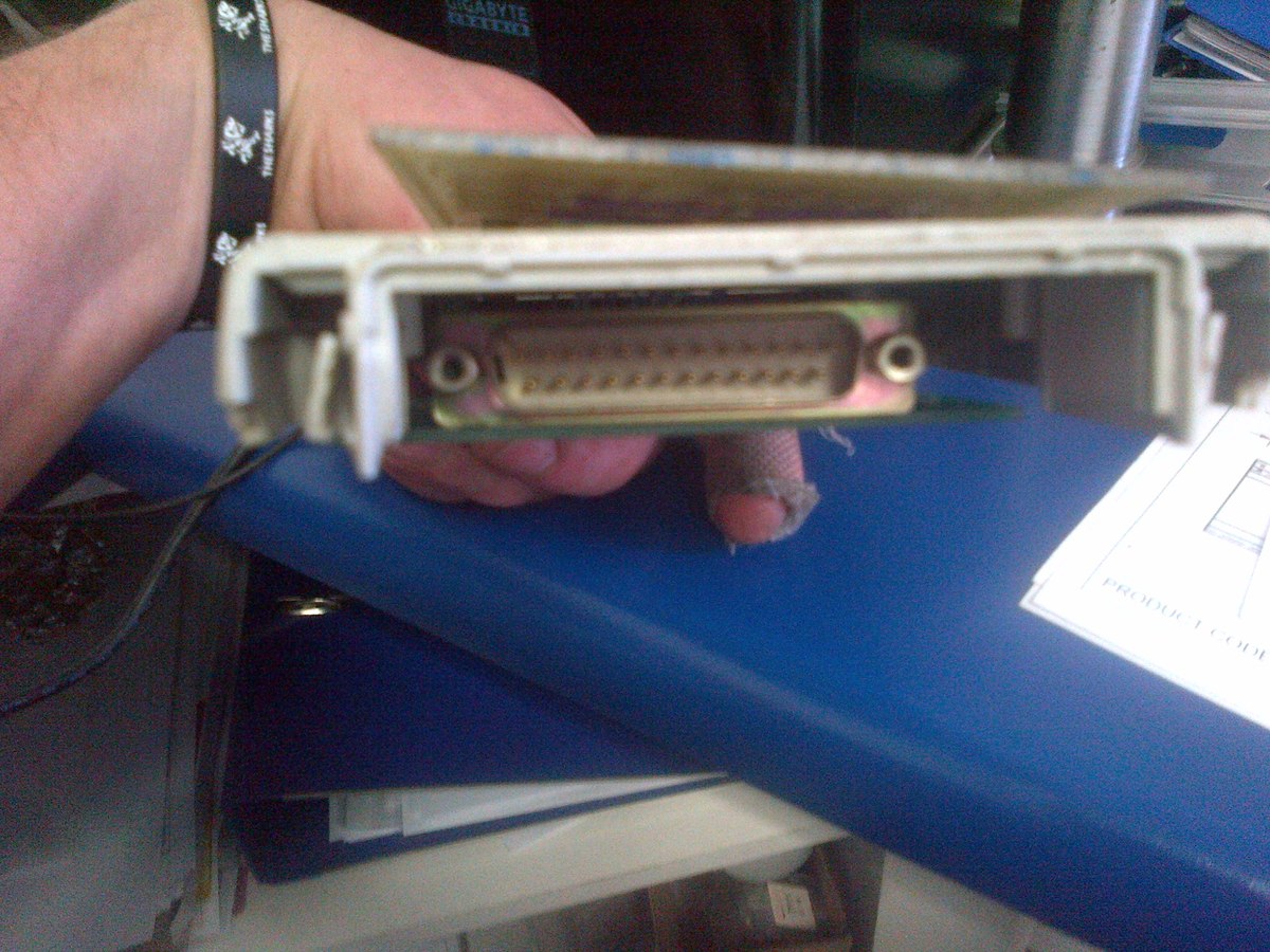

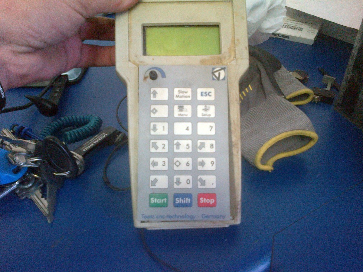

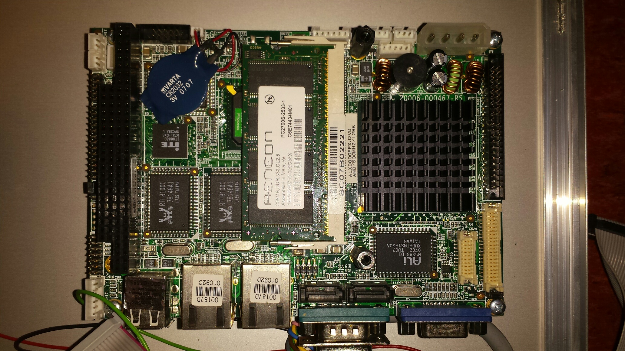

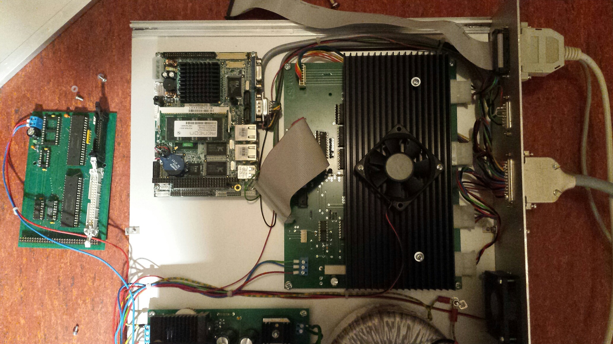

Habe hier mal 2 Fotos der Steuerung geschossen.
Leider erkenne ich keine Infos auf dem Computer bzw. der
Schrittmotortreiberplatine, vielleicht kann ja jemand von euch was damit
anfangen?
Bzw. kann man einfach ein anderes Programm auf den PC schreiben?
Vielen Dank für eure Antworten.
Gruß Martin
#3859167
Der von dem Du das Teil hast, hat der eventuell noch eine Lizenz der
Software irgendwo in der Schublade liegen oder der von dem der sie
seinerseits geerbt hat (usw)? Irgendwer muss ja mal irgendwann was
produktives damit gemacht haben.
Wenn ja dann könnte man die Software entweder direkt verwenden (falls
das die Bedürfnisse bereits abdeckt) oder mal die Kommunikation auf der
rs232 mitloggen und sehen ob man schlau draus wird um ne eigene Software
zu schreiben.
Alternative 2: Wirf alles raus bis auf Netzteil und Schrittmotortreiber
und bastel Dir ne eigene Steuerung.
Gast #3859281
Da sehe ich garkeine Festplatte. Ansonsten scheint das ein kleiner Pc zu
sein. Ich würde mal den Kühlkörper abschrauben und gucken was für
Schrittmotor treiber sich dadrunter verstecken. Prüfen ob man diese mit
schritt richtung treiben kann. und dann Emc² verwenden.
