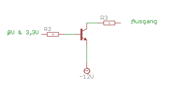

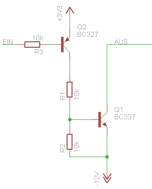

Hallo, mit welchem Transistor kann ich -12V schalten? Am Ausgang soll die -12V oder nix (hochohmig) anliegen. Angesteuert werden soll es mit 3,3V Vielen Dank! Dennis

Hallo, mit welchem Transistor kann ich -12V schalten? Am Ausgang soll die -12V oder nix (hochohmig) anliegen. Angesteuert werden soll es mit 3,3V Vielen Dank! Dennis .... schrieb: > mit welchem Transistor kann ich -12V schalten? Bipolarer NPN oder N-MOS + Pegelwandler. Wie viel Strom willst du schalten? da du soviele Details in deiner Frage erwähnst (Stromstärke fehlt z.B.) würde ich mal spasseshalber sagen:" Nimm einen Ministor !" Bestimmt geht das auch besser aber du solltest konkreter werden. Gruss Klaus

NPN Transistor Mit einer "Trickschaltung". Ein Photomosrelais wäre aber einfacher. Siehe Anhang.

Hallo, so wie im Anhang? Das Funktioniert?

Falk Brunner schrieb: > Mit einer "Trickschaltung". Ein Photomosrelais wäre aber einfacher. > > Siehe Anhang. DANKE!!! .... schrieb: > so wie im Anhang? Das Funktioniert? So wird der Transistor nie sperren.

ja, dafür benötige ich an der Basis -12V. Aber die "Trickschaltung" hatte ich gesucht. nu sag doch endlich was mit der geschalteten Spannung passieren soll. ist das so schwer ? Gruss Klaus

Falk Brunner schrieb: > Mit einer "Trickschaltung". Ein Photomosrelais wäre aber > einfacher. > > Siehe Anhang. Wenn man den PNP-Transistor in Basis-Schaltung betreibt und gegebenenfalls bissl umdimensioniert, bekommt man es sogar nicht-invertierend hin. Falls das wichtig sein sollte. Setzt aber voraus, dass der 3.3V-Ausgang mit dem Kollektorstrom von Q2 (bzw. dem Basisstrom von Q1) belastet werden darf, was aber vermutlich der Fall ist. Nur so als Anmerkung.

.... schrieb: > mit welchem Transistor kann ich -12V schalten? Man könnte auch einen negativen Spannungsregler mit enable (LTC1964) verwenden. Gruß Anja Antwort schreiben |
