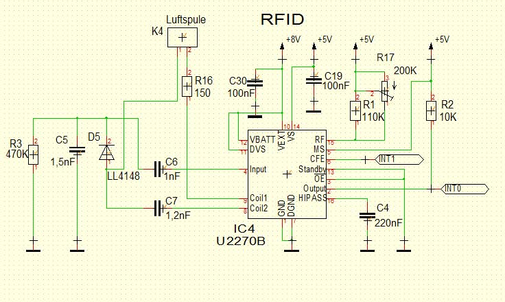

Und zwar bin ich gerade an einem projekt beschäftigt einen Rfid
Zeiterfassungsterminal zu entwickeln mit dem U2270b IC.
Wenn ich den CFE Pin auf High(1) lege auf meinem Atmega32 dann kommt auf
meinem Output Pin immer eine Rechteckspannung raus. Sobald ein
Transponder in die nähe kommt verändert sich die Rechteckspannung.
Nach Recherchen bin ich auf die Manchestercodierung gekommen.
Nun meine Frage wie werte ich das Signal auf meinem Atmega32 nun aus?
Ich bräuchte nur die ID von der Transponder Karte?
Hab ich den U2270b Chip richtig beschaltet?
Im Anhang meine Beschaltung.
Der CFE Pin hängt auf "INT1"
Mein Output Pin ist auf "INT0"
Vielen dank schon mal
btw mein erstes µC Projekt.=)
Gruß dennis

> ist meine beschaltung wenigstens richtig?
Es gibt mehrere Beschaltungen (siehe Datenblatt des U2270B), die
einfachste davon (mit relativ geringer Reichweite) hast du realisiert.
Da du ja auch ein Signal siehst, das sich verändert sobald du einen Tag
ausliest, ist wohl alles richtig.
