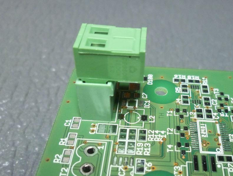

seit einiger Zeit beschäftige ich mich mit dem Thema Hausbus. Klar ist
soweit, dass es eine Selbsbaulösung werden soll, wenns mal soweit ist.
Geplant ist das Ganze auf CAN-Basis. Ich habe schon ein paar Knoten auf
meiner "Teststrecke" am Laufen und im Prinzip funktioniert das auch
soweit.
Woran ich im Moment hänge ist die Verkabelung und Steckertechnik. Ich
habe mir dazu hier auch schon allerhand durchgelesen. Die meisten
benutzen wohl entweder Netzwerkkabel oder EIB-Kabel. Meinen Testaufbau
habe ich mit CAT5 Kabel gemacht. Aufbau als Bus mit je 2 Kabeln zum
Knoten. Dann mit AEH auf Schaubklemmen. Das ist jedoch ne ganz schöne
Fummelei. Gesehen habe ich auch schon, dass manche das Kabel auf
Pfostenstecker aufquetschen. Das halte ich aber auch für recht fummelig.
Das EIB-Kabel habe ich bis jetzt noch nicht probiert. Wird aber sicher
auch nicht so einfach, da ja auch immer 2 Leiter in einen Steckplatz
müssen wegen der Bustopologie.
Daher mal meine Frage an die erfolgreichen Selbstbauer hier:
Was für Kabel, Stecker und Verlegung habt Ihr bei Eurem System genutzt?
Speziell wenn Ihr auch CAN verwendet habt.
Vorab schon mal vielen Dank für die Infos.
Euch allen ein schönes Rest WE

Schau Dir mal an, wie das bei KNX gelöst wurde: Dort kommen pro
Busteilnehmer zwei Klemmen (farbkodiert rot und schwarz) der
WAGO-243er-Serie (z. B. 243-721) zum Einsatz, welche auf in die Platine
eingelötete Lötstifte gesteckt werden. Vorteil ist, dass man den
Busteilnehmer einfach aus dem Bus entnehmen kann, ohne irgendwelche
Adern z. B. zusammendrillen zu müssen; auch Stichleitungen wären durch
die vier Kontaktstellen pro Klemme möglich (beachte CAN-Spezifikation!).

Ja, das hab ich schon mal gesehen, allerdings war mir nicht ganz klar
wie das funktioniert. Ich werde mir da mal Muster besorgen.
Steckbar will ich die Knoten auch haben. Derzeit halt mit 3,5mm bzw 5mm
Steckverbindern. Die tragen aber auch ganz schön auf. Bin mal gespannt
wie das mit den Wagos ist.
Das Thema mit den Leitungslängen bzw. Stichleitungen bei CAN ist mir
bekannt. Meine Idee ist jeden Knoten mit zwei Kabeln anzufahren. Dann
ist alles in Bustopologie verkabelt und es braucht keine separaten
Verteilerdosen.

Ich habe mir die Wagos mal angeschaut. Ich hatte von denen zwar schonmal
gelesen, aber dass die so seitlich gesteckt werden war mir nicht bewust.
Zusammen mit dem EIB-Kabel scheint mir das eine gute Lösung zu  sein.
So wie ich mir das vorstelle gehen dann ja aber die Adern zum Rand der
Dose weg, oder? Das hiese man muss das beim Layout berücksichtigen.
Ich muss mir das Mal in natura anschauen.
Danke für den Tip

Jetzt ist mir schon einiges klarer geworden. Ich war zuerst auf CAT5
Kabel und Std. Steckverbinder des Preises wegen gekommen. Und weil ich
die für die ersten Versuche halt da hatte :)
Aber wie ich jetzt gesehen habe, sind sowohl die Wagos als auch das
EIB-Kabel nicht teurer. Und starres Kabel mit separatem Steckplatz in
den Klemmen ist wohl wirklich viel weniger Fummelei.
Nur kleiner was den Platinenplatz betrifft wirds wohl nicht. Ich brauche
bei CAN ja 4 von den Wagos.
Ich werde mir einfach mal welche besorgen und auf meiner nächsten
Platine den Anschluss dafür vorsehen. Dann sehe ich auch wie ich mit den
Biegeradien zurechtkomme und wie die Positionierung auf der Platine am
günstigsten ist.

Die Stecker gehen meiner Meinung nach vom Platinenplatz. Kleiner wird
das mit den Wagos auch nicht. Ich habe mal ein Foto von meiner aktuellen
Steckertechnik gemacht. Der Vorteil ist, dass der Aufbau in die Tiefe
geht, wo eh genug Platz ist.
