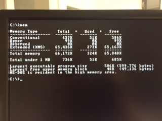

ich versuche ein Ersatzmainboard für unsere alten PCs zu finden. Ich
habe ein Testbord bestellt und jetzt habe ich herausgefunden das DOS
(6.2) mit maximal 64MB RAM läuft.
Gibt es eine Möglichkeit das zum laufen zu bekommen? Geht Memmaker?

von Achim F. (achim2)
ich habe jetzt einiges probiert und habe wahrscheinlich das Problem
gefunden:
Der RAM wird richtig erkannt, aber der XMS darf nicht höher als 32MB
sein, da streikt die DOS Software...
Ich finde leider nichts wie man den XMS festlegen oder begrenzen kann.
Kann sich jemand an das erinnern?
Die DOS Software erkennt einen negativen Wert z.B. -65KB oder auch
-403KB?!?
Die DOS Software braucht übrigens 4096KB XMS Speicher...
Ich habs!
ich habe in die autoexec.bat smartdrv mit 32MB eingefügt.
