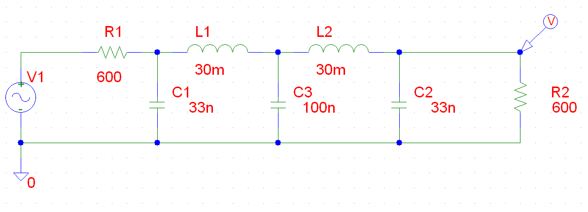

ich möchte das Filter im Anhang umdimensionieren.
Statt für einen 600-Ohm-Abschluss möchte ich es für einen
1,5-kOhm-Abschluss umdimensionieren.
Die Filterkurve soll ansonsten erhalten bleiben.
Wie geht man hier am besten vor?

Danke für die schnelle Antwort!
In der Simulation wird es um einiges welliger, wenn ich einfach die
Abschlusswiderstände erhöhe.
Gibt es so etwas wie eine Formel, um die Bauteile an den neuen
Abschlusswiderstand anzupassen?
Du rechnest dir das Verhaeltnis der Abschlusswiderstaende aus.
Also 600 / 1500 = 0.4
Dann werden alle Cs mit diesem Multipliziert
Also 33n * 0.4 = 13.2nF
und alle Ls damit dividiert.
30mH / 0.4 = 75mH
somit bleiben alle Verhaelnisse untereinander gleich.

Prima, super, Danke!!!
Der Vollständigkeit halber, eine letzte Frage - wenn die Grenzfrequenz
verändert werden soll, kann man dann auch so eine Formel anwenden?
