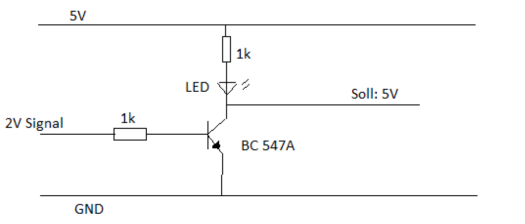

ich versuche wie im Beitreg
(Beitrag "2 volt signal auf 5 verstärken") beschrieben mit einer
Transistorschaltung ein Signal von 2V auf 5V zu bekommen, damit es mein
Atmega erkennt.
Die Schaltung (siehe Anhang) passt jedoch nicht ganz und ich weiß nicht
wieso. Sorry für die schlechte Qualität habe nich kein Tool wieder
installiert zu zeichnen und musste paint nutzen.
Wenn ich nichts an die Soll 5V anschließe funktioniert alles ganz gut.
Soald die 2V anliegen leuchtet auch die LED.
Problem ist, dass zu jederzeit 5V an dem Soll 5V anliegt, da ich die
gleiche Spannungsquelle benutze (5V und GND). Wenn ich also zwischen
Soll 5V und GND messen, dass erhalte ich immer 3,43V egal ob 2V am
Signal ankommen oder nicht. An sich auch logisch oder? Ich weiß nur
nicht, was ich umbauen muss, damit die 3,43 oder mehr V nur anliegen,
sofern die 2V Signal anliegen.
Wie gesagt ich denke, die Schwierigkeit ist, dass ich GND von der selben
Stromquelle verwende, das geht aber leider nicht anders.
Ziel: Ich will einfach nur 2V als "1" am Atmega erkennen können.
VG
Moritz

Was schließt du an "Soll 5V" an?
Zeichne vllt. einen etwas vollständigeren Schaltplan mit µC und so...
Das wird mit dieser Schaltung schwierig da sie invertierend ist, das
lässt sich aber leicht in Software lösen.

wenn du 5V am Ausgang haben willst solltest du die LED entfernen, sonst
wird da immer nur 5V-Durchflussspannung Led abfallen. Aber prinzipiell
funktioniert die Schaltung wie du sie gezeichnet hast, nur dass sie
invertierend ist wie Max scho geschrieben hat.

Jörg F. schrieb:
> der 5V Ausgang muss zwischen Widerstand und LED angeschlossen werden, da
> sonst die Ausgangsspg um die LED_Spg(3,4V) vermindert ist.
Nein das stimmt nicht! Wenn du den Ausgang zwischen led und Widerstand
hättest würde folgendes passieren:Eingang 0V-> Ausgang 5v; Eingang
2V->Ausgang ca 1,5-2V(Durchflussspannung LED.)

Stell Dir (elektrisch) vor, der Transistor wäre nicht da. Was bedeutet:
Ideal offen.
Dann hast Du eine Reihenschaltung von einem Widerstand und einer Diode
vor Deinem Verbraucher.
Natürlich kommen da, wenn Du den Anschluss offen lässt, 5V an. Bei der
kleinsten Belastung ist aber Schluss mit lustig.
Als erstes ärgert Dich Diode mit ihrer Durchlassspannung. Später kommt
der Widerstand mit seinen Verlusten hinzu.

Für die meisten "Geräte", die sich im binären Bereich herumtreiben, sind
ca. 1,8V nicht Null. Das ist ungefähr die Spannung, die Du bei
durchgeschaltetem Transistor am Ausgang hast.
5V gibt’s auch nur bei extrem geringer Last.
