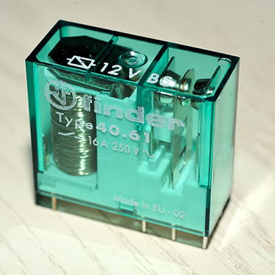

ich möchte eine Platine mit ein paar Bistabilen Relais (z.B. FINDER
40.61.6 24V) die über Transistoren mit einem µC geschaltet werden
entwickeln. Das Relais benötigt eine Schaltleistung von 16A mit einem
Wechsler (o. Schließer) und muss Bistabil sein. Mein Problem ist nun, zu
Erkennen welchen Zustand dieses Relais hat (bzw. ob es wirklich
geschaltet hat). Ich habe noch kein "Print-"Relais mit 2 Wechslern 16A
gefunden, weshalb das Auslesen eines 2. Schaltkontaktes leider wegfällt.
Ebenfalls möchte ich mir auch die Möglichkeit Kleinstspannungen (5V,
12V, 24V, 48V) über dieses Relais zu Schalten offen halten, weshalb das
Erkennen von 230V am Relais Kontakt bei Geschaltet/nicht Geschaltet auch
nicht mehr möglich ist.
Welche möglichkeiten bleiben mir noch offen den Zustand dieses Relais zu
überwachen ?
Gerne nehme ich auch vorschläge für passendere Relais an,
Ich hoffe ihr könnt mir helfen..
MFG
Hunter

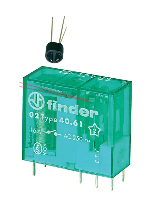

Je nach Schaltzustand befindet sich der Kern in einem anderen Teil der
Hysterese Schleife. Mit einem kleinen (oder sehr kurzen) Puls, der
sicher noch nicht zum schalten ausreicht, und messen des Stromes oder
der Induktionsspannung sollte einen deutlicheren Unterschied sehen als
bei der Induktivität.
Das ist nicht ganz einfach, aber auch nicht so kompliziert - es gibt
mehrere Möglichkeiten, abhängig davon wie man steuert und ob das Relais
1 oder 2 Spulen hat.
Nach der Erkennung müsste man dann wohl zur Sicherheit noch einmal einen
Schaltimpuls senden, damit die Erkennung auch noch ein 2. mal klappt -
wenn man falsch lag mit der Messung bekommt man halt etwas später einen
definierten Zustand.
