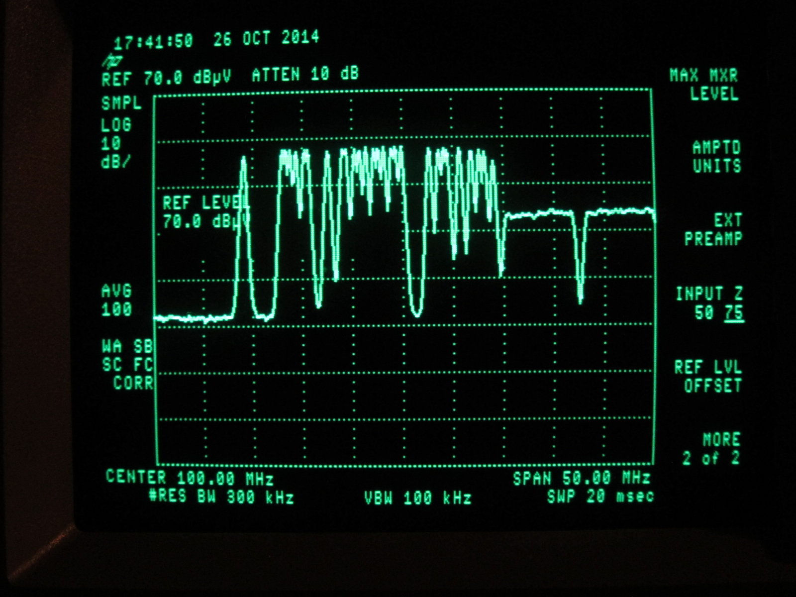

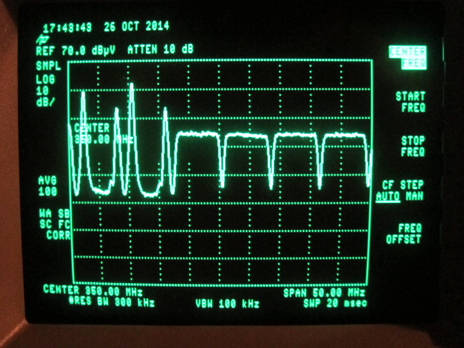

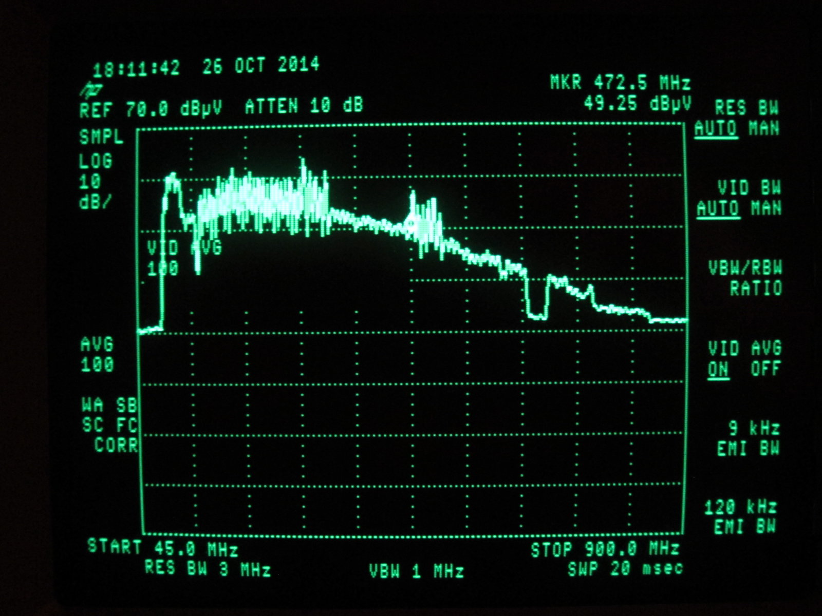

Da mein DVB-C - Empfang zur Zeit ein wenig tagesformabhängig ist, habe
ich mir heute mal die Mühe gemacht, den Spektrumanalyzer an die
Antennendose zu klemmen. Neben der Erkenntnis, dass der alte Fuba VKE462
mit seinen 47..450 MHz wohl mal durch was breitbandigeres ausgetauscht
werden sollte, sind mir noch ein paar Punkte aufgefallen. Vielleicht hat
jemand eine Erklärung parat:
* Was ist das für ein Signal auf 83,8 MHz? Relativ breitbandig, AM
"tüüt-tüüt-tüüt-...".
* Was ist das auf 108,52 MHz, also zwischen UKW und S02? Scheint SSB zu
sein, ist dann nur zeitweise moduliert.
* Warum ist um 660 MHz eine ca 30 MHz breite Lücke gelassen worden?
Der Provider ist Unitymedia, im Ruhrgebiet/NRW. Gemessen wurde mit 50
Ohm Abschluß, die Skalierung ist jedoch in dBµV auf 75 Ohm bezogen.

Spass beiseite: weiss jemand, was die Bake bei 83,8 und das andere
Signal am oberen Ende des UKW-Bandes darstellen?

Ich hab per Google das hier gefunden:
http://www.connect.de/ratgeber/das-steckt-hinter-docsis-3-0-1129504.html
Neuere DOCSIS-Varianten gehen auch bis in den Gigahertz-Bereich.
