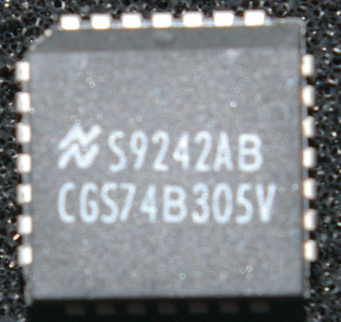

ich habe hier in einem Kistchen vier mir unbekannte IC in PLCC28
gefunden:
S9330AB, S9306AB und zweimal S9242AB. Das Logo ist von National
Semiconductors. Im Web konnte ich keine Informationen finden. Weiss
jemand, was das fuer Teile sind?
Ich tippe auf alte (EE)PROM, bin mir aber nicht sicher.
Gruss,
Joerg

Entschuldigung für die Verspätung wegen der Ferien. Hier sind zwei
Bilder.
EDIT: Gerade gefunden:
CGS74B305 von NS == Octal Divide-by-2 Skew Clock Driver
CGS74B2528V von NS == Minimum Skew Clock Driver in PLCC28
Also ist die zweite Zeile die Bezeichnung und die erste der Datecode.
Danke fuer den Tipp!
Gruss,
Jörg
