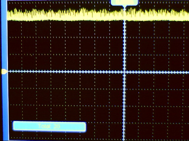

Hallo, ich mache mit dem Stepdown Modul aus 12V 6V.
Im Leerlauf und unter Last (ca200 mA) sind die 6V aber
sehr unsauber. Wie bekomme ich das gerippel wech?
"Stepdown12" ist das Eingangssignal
"Stepdown6 " ist das Ausgangssignal

Wieviel ist das denn eigentlich? Das Oszillogramm ist nicht nur
unscharf, es fehlt auch ein Maßstab. Wieviel mV Spitze-Spitze hat denn
der Ripple?
Jeder Schaltregler erzeugt an seinem Ausgang Ripple mit seiner Schalt-
frequenz. Das läßt sich schon prinzipiell nicht vermeiden. Allerdings
kann man den Ripple "klein genug" machen, indem man passende
Kondensatoren wählt und evtl. auch nochmal nachfiltert.
Universalmodule wie das von dir benutzte sollten vielleicht 50mV
(Spitze-Spitze) an Ripple liefern, was für die meisten Schaltungen die
man da anschließen will, ok wäre. Manche Schaltungen vertragen nicht so
viel Ripple, die speist man dann aber besser sowieso nicht aus einem
Schaltnetzteil.

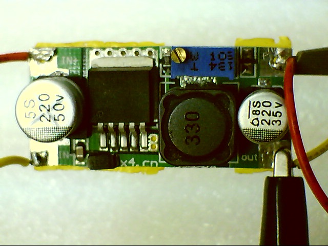

Andererseits sind diese China-Module dafür berüchtigt, zumindest
teilweise Elkos von sehr schlechter Qualität verbaut zu haben. Das würde
sich dann in sehr großem Ripple und u.U. großer Erwärmung der Elkos
bemerkbar machen. Gut möglich, daß du so ein Modul erwischt hast. In dem
Fall reich es, erstmal den Ausgangselko zu tauschen.

Gast #3858542
A. K. schrieb:
> Es steht zwar kein Massstab dran, aber der Ripple sieht nach ~1Vpp aus.
> Das ist auch ohne Filter viel zu viel. Könnte bedeuten, dass der
> Ausgangselko Mist ist, beispielsweise weil kein Low-ESR Typ.
Das Ding auf dem Foto sieht aus wie eins dieser Schaltregler-Module für
einsfuffzig von ebay.  Da müssen erstmal anständige Low ESR-Elkos rein
(die werden dann auch nicht so kochend heiss), dann ein paar µF
keramisch an Ein- und Ausgang, und parallel dazu jeweils 10nF.
Wenn Du den in der Werbung angegebenen Ausgangsstrom nutzen willst, dann
solltest Du noch die Spule gegen was ordentliches austauschen. Dadurch
verschwinden die Sättigungs-Spikes.
Wenn es dann noch nicht reicht, brauchst Du noch den weiter oben
vorgeschlagenen Pi-Filter an Ein- und Ausgang.

#3858727
R. W. schrieb:
> Ich habe mir die gleichen Module gekauft und musste das selbe Ripple
> Problem feststellen.
M.a.W. deine Module waren definitiv Schrott (beim TE vermuten wir das
bis jetzt nur).
> Die einfachste Lösung ist du packst ein paar dicke Elkos mit an den
> Ausgang. Das reicht schon völlig aus um den Rippel massiv zu
> verringern.
Klar. Das ist ja nur eine Variante von "ersetze den Ausgangskondensator
durch was vernünftiges". Wenn man dem Datenblatt des Switchers glaubt,
dann braucht man 100-330µF (SMD) bzw. bis 470µF (THT). Aber eben einen
low-ESR Typ. Im einfachsten Fall schaltet man den neuen Elko einfach
parallel zum vorhandenen.
XL

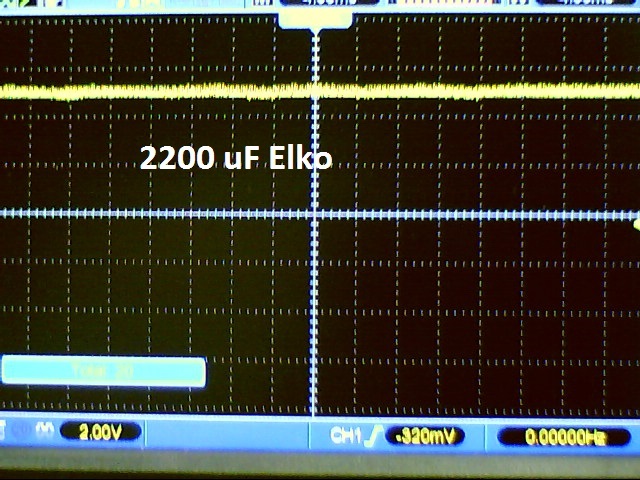

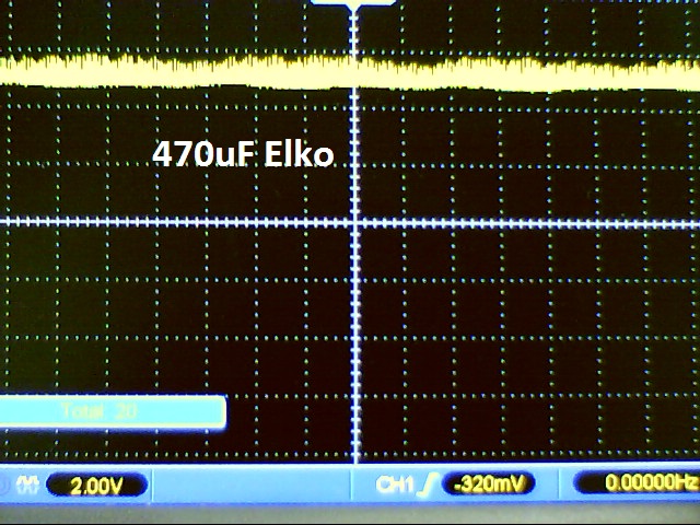

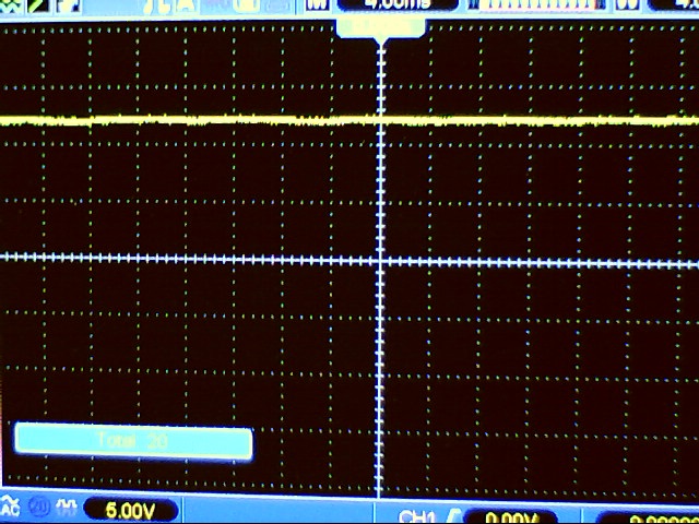

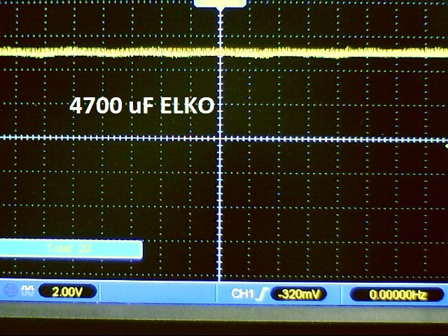

Gast #3863140
So. Hier mit Verspätung die versprochenen Bilder mit den Kondensatoren.
Das "billig China Teil" bändigt man tatsächlich mit nem Elko.
Habe von 470 uF bis 4700 uF drangehängt.
470uF geht gar nicht und ab 2200 uF wurde es nicht mehr
wesentlich besser. Habe dabei noch festgestellt das je geringer die
Ausgangsspannung ist desto höher wird der Ripple.
Also bei 5-6V Ausgang 2200uF drangehängt und gut ist.
