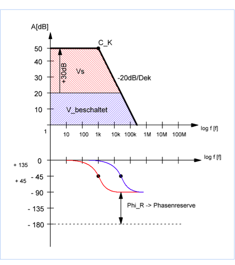

1.) Wie auf dem Bild zu sehen, habe ich ja eine
'Beschaltete'-Verstärkung und einen Schleifenverstärkung.
Doch was bleibt über wenn ich z.B. durch externe Beschallung eine
Verstärkung von 20dB Einstelle? Das über der 20dB Linie oder das
darunter? Und welcher teil davon darf keine 2. Grenzfrequenz ( =
-40db/Dek) haben, damit der OPV noch stabil bleibt?
2.) In meinem Skriptum steht folgendes:
'Die Wirkung der Phasenverschiebung ist um so schlimmer, je direkter die
Gegenkopplung ist.
Am Schlimmsten: bei nicht abgeschwächter Gegenkopplung, also bei
direkter Rückführung.
Also beim Spannungsfolger'

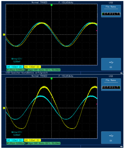

Allerdings habe ich mit einem LM358 einen nicht invertierenden
Verstärker aufgebaut und musste feststellen, dass bei mir die kleinere
Verstärkung eine geringere Phasenverschiebung hervor gerufen hat.
Vielen Dank!

Das ist nicht die äußere Verstärkung,sondern die Schleifenverstärkung,
Die ist beim Spannungsfolger nun halt mal die Leerlaufverstärkung. Das
hat natürlich zu Auswirkung, dass der Verstärker ohne Frequenz
Kompensation unter Umständen instabil werden kann. Viel sind auch unity
gain compatible.. auf kosten der Bandbreite.
Mfg

Wenn ich einen Spannungsfolger habe entspricht meine Leerlaufverstärkung
meiner Schleifenversträrkungen, das ist mir klar.
Aber was ist die Schleifenverstärkungen bzw. der Blaue Teil, also die
'beschaltete'-Verstärkung?
Mit freundlichen Grüßen,
avvf
> eine Verstärkung von 20dB Einstelle? Das über der
> 20dB Linie oder das darunter?
Das darunter.
Hihi! :-)
Hübsch.
Der Teil "darüber", also der, der durch die Gegenkopplung
"abgeschnitten" wird, darf keinen 2. Knick enthalten.
Ansonsten gibt es Ärger.
> direkter die Gegenkopplung ist. Am Schlimmsten: bei nicht
> abgeschwächter Gegenkopplung, also bei direkter Rückführung.
Ist korrekt.
> kleinere Verstärkung eine geringere Phasenverschiebung hervor
> gerufen hat.
Interpretationsfehler.
Im Skriptum geht es um die Phasenverschiebung des OPV .
Du hast aber die Phasenverschiebung der gesamten Schaltung
gemessen. Das ist nicht dasselbe!
> Leerlaufverstärkung meiner Schleifenversträrkungen,
Nein.
Beim Spannungsfolger liegt die Schleifenverstärkung
direkt auf der X-Achse. Es wird also alles "abgeschnitten".
> das ist mir klar.
Offenbar doch nicht :-)
> Teil, also die 'beschaltete'-Verstärkung?
Den gibt's nicht - sprich: Der ist auf die X-Achse
zusammengequetscht.
Wozu man das macht? - Gurgele nach "Impedanzwandler".

Stop! Korrektur:
> Nein.
Doch, ist richtig.
Ist Quark.
Beim Spannungsfolger ist die Schleifenverstärkung gleich
der Leerlaufverstärkung; die "beschaltete Verstärkung"
gibt's nicht (= die ist 1).
Stimmt wieder.
>> das ist mir klar.
Entschuldigung. War Dir doch klar.
> zusammengequetscht.
Ist und bleibt korrekt.
