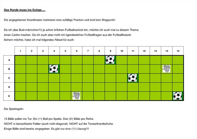

Ich bin über das Rätsel (ein Geocache) gestolpert (anhang)
Inspiriert von Yalus Lösung des Damenproblem
(Beitrag "Re: Algorithmus für 5x5 Puzzle (Geduldspiel) gesucht"), dachte ich, ich
probiers auch mal mit Haskell.
Das schema schien sich ja leicht anpassen zu lassen.
Aber irgendwie will es nicht und die Compilerfehlermeldung versteh ich
auch überhaupt nicht.
der Compiler:
https://ideone.com/U6llza
vielleicht kann mir ja jemand auf die Sprünge helfen.

edit: ich seh gerade, dass es auch noch eine ein-Ball-pro-Spalte-Regel
gibt,die ich noch ignoriert habe.
Moderator #3859481
> dachte ich, ich probiers auch mal mit Haskell.
Dabei bist du leider auf ein paar Schwächen des dortigen Codes gestoßen,
die dessen leichteren Verständlichkeit geschuldet sind. Deswegen schrieb
ich dort auch:
> Anmerkung: Damit der Code ohne große Haskell-Kenntnisse verständlich
> ist, ist er sehr geradlinig gehalten, enthält deswegen absichtlich viel
> Copy/Paste und ist auf eine feste Zahl von Feldern (8×8) beschränkt. Die
> Zusammenfassung der Copy/Paste-Teile würde den Code kompakter und
> universeller machen, gleichzeitig aber Wissen über ein paar spezielle
> Haskell-Funktionen voraussetzen.
Da ist einfach nur ein Typfehler ;-)

Jetzt zeigt der Compiler auf die richtige Stelle, nämlich die '1' in
z <- 1. Er erwartet nämlich rechts vom Pfeil eine Liste von Ints, findet
aber nur ein Integer-Literal. Um dieses als Int-Liste ([Int]) zu
interpretieren, müsste diese der Typklasse der Zahlen (Num) angehören,
was aber in diesem Programm nicht der Fall ist.
Kurz: Es sollte hier nicht z <- 1, sondern z <- [1] heißen. Der gleiche
Fehler kommt noch ein paarmal vor.
Nachdem diese Fehler korrigiert sind, kompiliert das Programm zwar, gibt
aber viel zu viele Lösungen aus, weil nicht verhindert wird, dass
mehrere Fußbälle in der gleichen Spalte liegen.

Aber eigentlich ist das Rätsel viel zu schade dafür, mit dem Computer
gelöst zu werden. Ein kleines Stück Papier, ein Bleistift, etwas Logik
und etwa 5 Minuten Zeit sind völlig ausreichend. Man braucht nicht
