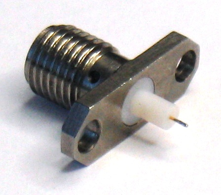

ich möchte die im Anhang gezeigte SMA-Buchse zusammen mit einer
zweiseitigen FR-4 Leiterplatten einsetzen (siehe auch
http://www.te.com/catalog/pn/en/1052902-1).
Mir ist klar, dass ich die Buchse in eine entsprechend dicke Gehäusewand
einbauen muss und der Mittelkontakt direkt mit der Mikrostreifenleitung
verlötet wird. Im Taschenbuch der Hochfrequenztechnik (Band 2, K18 3.6)
steht, dass die Dicke der Dielektrika von Leiterplatte und Buchse "in
etwa übereinstimmen" sollten. Wenn ich jedoch eine FR4 Leiterplatte mit
1,0 mm Dicke einsetze wird die zugehörige 50 Ohm Mikrostreifenleitung
ca. 1,8 mm Breit, d.h. die Breite der Mikrostreifenleitung ist
wesentlich größer als die Dicke des Mittelkontakts der SMA-Buchse. Wenn
ich eine FR4 Leiterplatte mit 0,5 mm Dicke einsetze nimmt die Breite der
benötigte 50 Ohm Mikrostreifenleitung zwar auf 0,9 mm ab, die Dicke der
Dielektrika von Leiterplatte und Buchse unterscheiden sich jedoch um den
Faktor 2.
Kennt jemand von Euch ein Buch bzw. eine "Application Note" zu diesem
Thema? Oder hat jemand von Euch diesbezüglich Erfahrungen bzw. im
Idealfall bereits Messungen durchgeführt?
Es sollen Signal bis 500 Mhz Bandbreite übertragen werden.
Mit freundlichne Grüßen
Guido
Gast #3858894
Das hat mit Dicken nichts zu tun.
Du musst wellenwiderstandstreu bleiben, d.h. das Teflon Stück der Buchse
gehört vollständig in die Gehäusewand (ggf mit Scalpell kürzen) und dann
den Mittelpin mit wenig Lötzinn (ist aber bei 500MHz fast egal) auf eine
auf 50R ausgelegte FR4-Leiterbahn auflöten.
In den hohen GHZ-Bereichen verzichten die Experten auf Zinn und klemmen
die Stripline auf den vergoldeten Buchsenpin. Hier wäre das aber
overkill!!
EMU

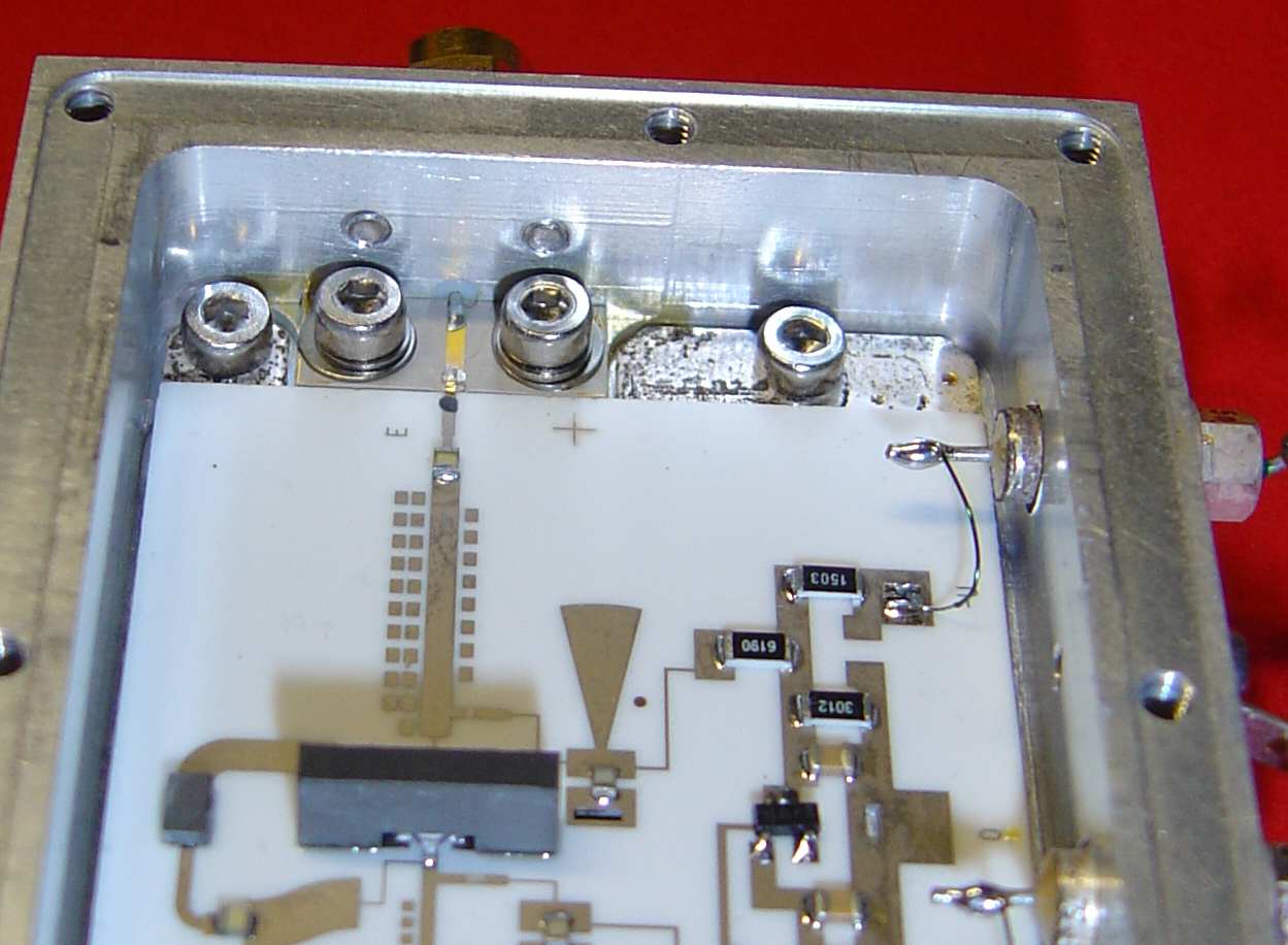

EMU schrieb:
> Hier noch ein Bild aus einer kommerziellen Anwendung mit
> Keramiksubstrat, dort baucht es noch kleine Übergangsteile
Interessantes Bild. Allem Anschein nach ist in diesem Bild die
Mikrostreifenleitung so breit wie der mittlere Anschluss der Buchse.
Weißt Du, wie Dick die kleine Adapterplatine mit den zwei Schrauben ist?
Hierbei handelt es sicher um keine FR4 Leiterplatte.

Gast #3858996
Alternativ gibt es auch SMA Buchsen, die schon einen abgeflachten
Mitelleiter-Lötkontakt besitzen.
Habe letztens davon noch einige in meiner Musterkiste gesichtet. Der
Mittelpin ist aber breiter als der in deiner Platine, meiner Erinnerung
nach etwas mehr als 1mm.
Mein Magen sagt: Die werden wahrscheinlich wie ein Schnitzel vorher
plattgeklopft....
vg
Gast #3859092
das ist meistens bei den hohen GHz-Werten so
0.55-0.56mm ist wahrscheinlich ein Rogers Material
ganz sicher nicht !!!
google mal nach AppCad dort simd Rechner drin, die Dir für verschieden
eps-r die Microstrip-Leiterbahnbreite errechnen
Noch eines bei den Gehäusen wie gezeigt ist natürlich auch der Kontakt
des Alu Gehäuses auf die Platine eine Herausforderung !!

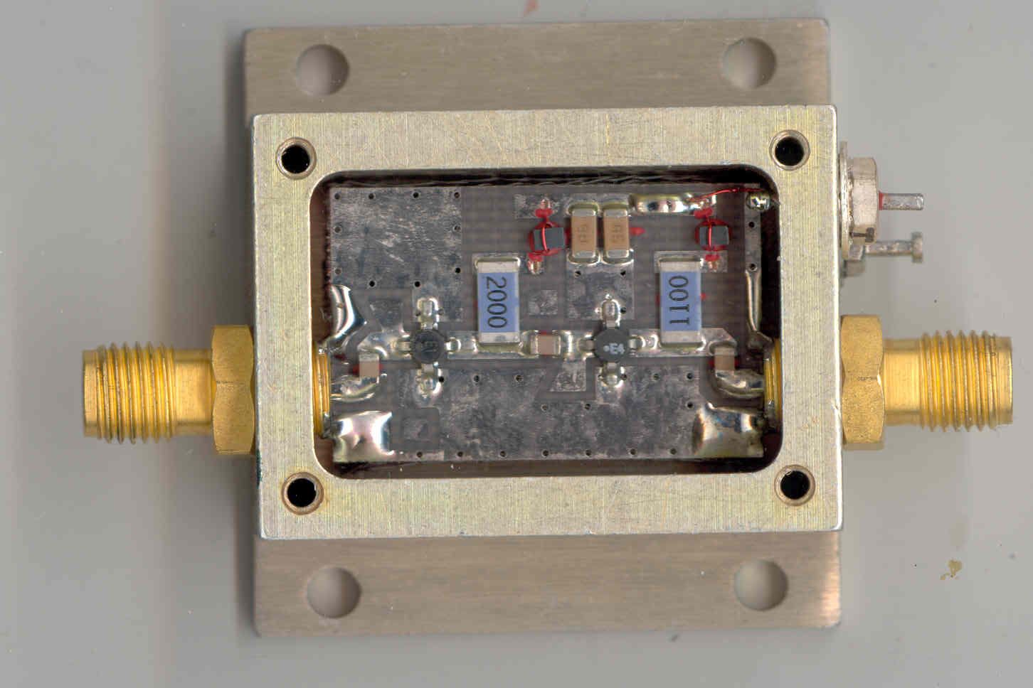

Wie es auch geht sieht man bei minicircuits
EMU
#3859373
Den Link zu HP AppCad gibts hier:
http://www.mikrocontroller.net/articles/Schaltungssimulation#HP_AppCAD
Eine 50 Ohm Leitung auf normalem FR4 ist fast 2,5mm breit. Ich schneide
das Teflon soweit zurück, (bei dünnen Weissblechgehäusen) dass es mit
der Wand endet und kürze auch den Stift. Störender sind die
Befestigungsschrauben links und rechts, wennn man die Buchse nicht nur
einlötet.

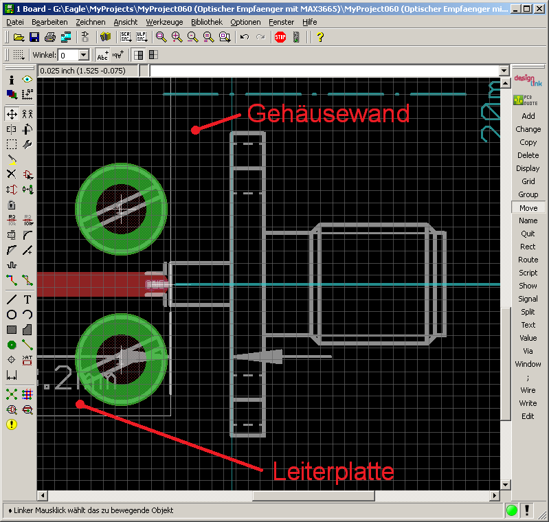

Dies wollte ich wie im Anhang gezeigt lösen. Ähnlich wie in disem Bild
von Dir.
http://www.mikrocontroller.net/attachment/234700/SMA_Verbindung.jpg

Gast #3860355
Genau diese Sorte von SMA-Buchsen ist eigentlich HF-technisch
außerordentlich blöd. Es gibt auch welche, die für quasi SMD geeignet
sind. Die sind so gestaltet, daß sie auf den Rand der LP gesteckt werden
und dort das Buchsengehäuse beidseitig festgelötet wird. HF-mäßig sind
die viel besser.
Aber wenn du diese Sorte Buchsen verwenden willst, dann verzinne vorher
das Buchsengehäuse links und rechts neben dem Mittelleiter. Nach
Einsetzen der Buchse lötest du dort vier Massedrähte an, die dann (je 2)
auf beide LP-Seiten an die dortige Masseflächen gehen.
Ach ja, auf dem Flohmarkt anläßlich der Hamrad kann man Buchsen kriegen,
die im groben genau so aussehen, aber anstelle des blanken
Mittelkontaktes ist dort ein Stück Semirigid-Kabel dran. Die sind
HF-mäßig deutlich die besten. Man kann das Kabel mitten auf die LP
führen und dort Außen- und Innenleiter so auflöten, wie man es haben
will.
W.S.
