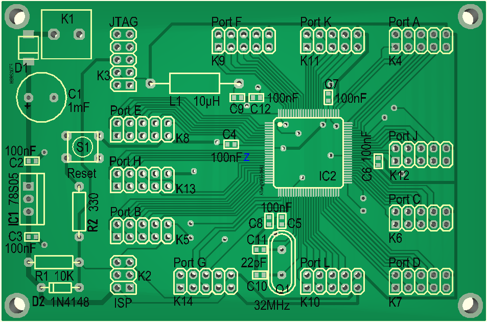

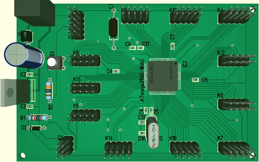

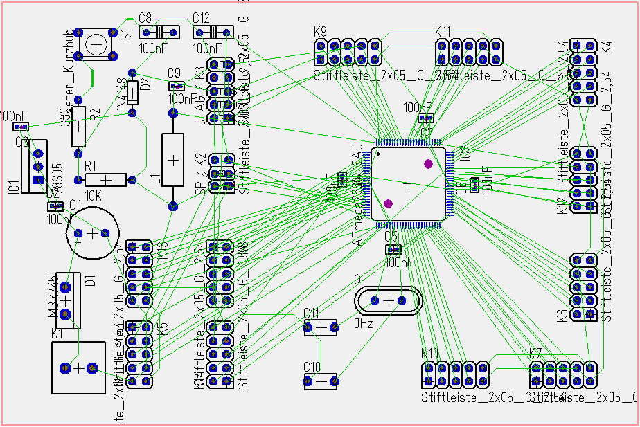

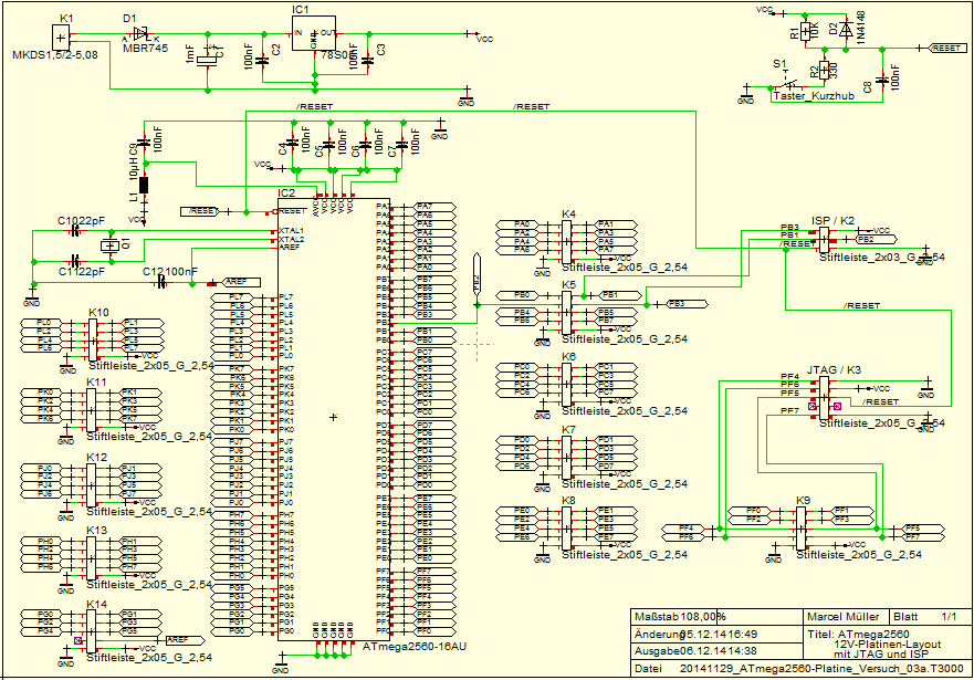

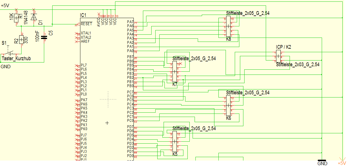

Hallo liebe Forumsmitglieder,
nach kürzerer Projekt-Pause, habe ich mir ein neues in den Kopf gesetzt.
Es geht um den Selbstbau einer PCB-Platine für mein ATmega2560.
Exkurs:
Das Paltinenbau-Projekt selbst stammt daher, dass ich meine
Software-Projekte komplettiert und funktionsfertig vorliegen habe. Dazu
benutze ich aber das STK600 mit der mitgelieferten ATmega2560-Platine.
Da ich aber gerne weiter in der Materie üben möchte, wollte ich diese
eben für Übungszwecke behalten und das vorhanden Projekt-Programm auf
einen ATmega2560-Chip übertragen. Das geht durch meine SC und RC Card ja
recht einfach. Nun habe ich aber das Problem, dass dann keine Peripherie
dran ist. Und genau an dieser Stelle möchte ich mir so ein Board selbst
"entwickeln", auf der ich dann die Stiftleisten und Dioden, den µC etc
drauf löten kann. Pumpen, Display und Messbrücke sollen dann einfach
wieder durch Steckerleisten (2x5 Stifte, 10-pol Flachbandkabel)
verbunden werden können.
geg.:
Ich habe 5 I/O-Ports in Benutzung (für PWMs, ADC-Diff-Messung, LEDs,
TXT-LCD, Switchs) und weiterhin soll die Möglichkeit der nachträglichen
Programm-Updates über ISP gegeben bleiben.
Erste Fragen:
Total trivial für die Meisten von euch, jedoch habe ich Respect vor der
Materie an sich und will zu dem mein µC nicht kaputt machen. Laut
Datenblatt habe ich 5xGND, 5xVCC, 1xAVCC und 1xRESET.
1. AVCC kann ich ja schaltungstechnisch mit auf VCC legen, richitg?
2. Verbinde ich alle VCC-Anschlüsse auch einfach parallel und dann mit
einer Diode (Schutz bzw Leucht - ist denke ich mal egal?) zur
Spannungsquelle? Nebenfrage: Warum hat er überhaupt so viele davon?
3. Sind die kleinen SMD-Elkos (immer zwischen VCC- und GND- Pin direkt
am Chip) essentiell für den Betrieb und woher bekomm ich deren
Kapazitätswert her (oder einfach mit 100nF annehmen)?
4. Das mit der Reset-Beschaltung mit einem externen Switch und der ISP
ist für mich leider auch ein Rätsel (muss für ein Reset Spannung drauf
oder abfließen - bestimmt abfließen um den Chip schnell auszuschalten)?
Reset für ISP ist denke ich mal einfach nur eine Bahn zu den
entsprechenden ISP-Stift (6-pol Stiftleiste möchte ich mir dafür
vorbereiten auf PortB, nach Datenblatt) ohne
Widerstand-Kondensator-Netzwerk. Für die Integration eines, dann auf
meinem Board befindlichen, Schalters werde ich jedoch genau solch eines
benötigen, oder?
Sorry für die Fragen, aber ich möchte das einfach als Hobby weiterhin
vertiefen und da kann auch das Erstellen eines solchen Boards gut
weiterhelfen. Vor allem was deren Hardware-Komponenten angeht.
Also bitte nicht gleich steinigen und danke für euer Verständnis!
LG

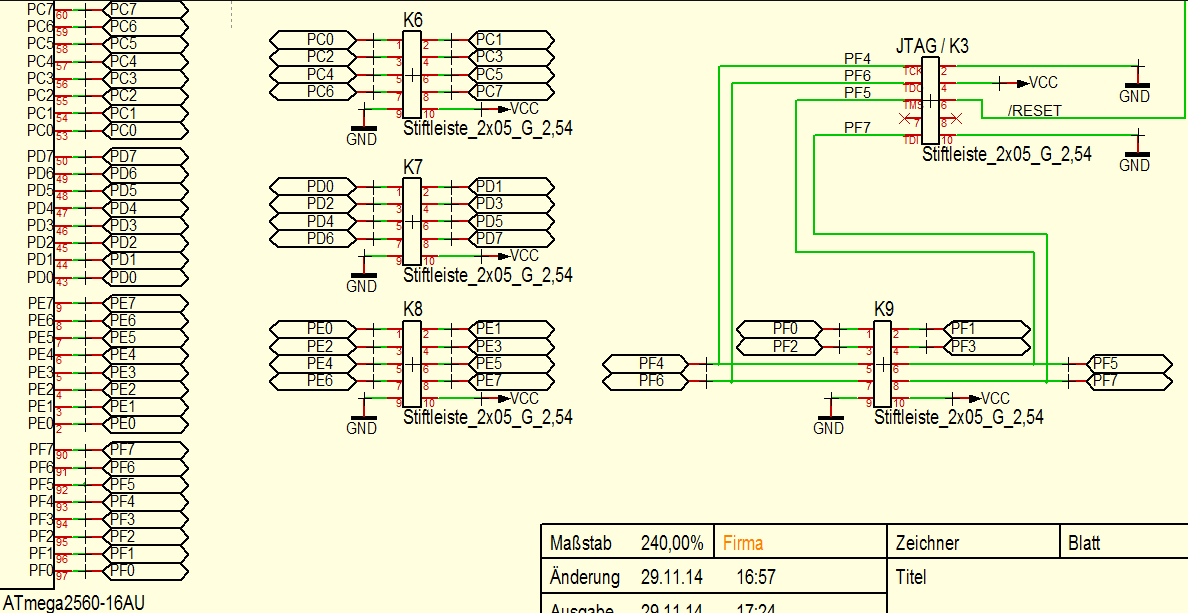

Außerdem würde ich an deiner Stelle auch die JTAG-Pins rausführen,
falls du mal debuggen musst.

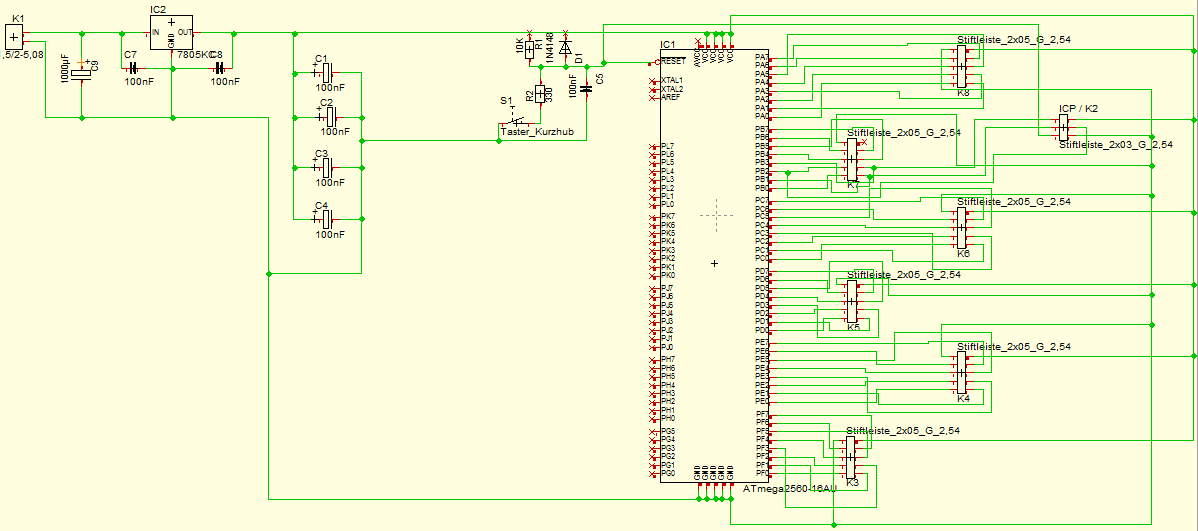

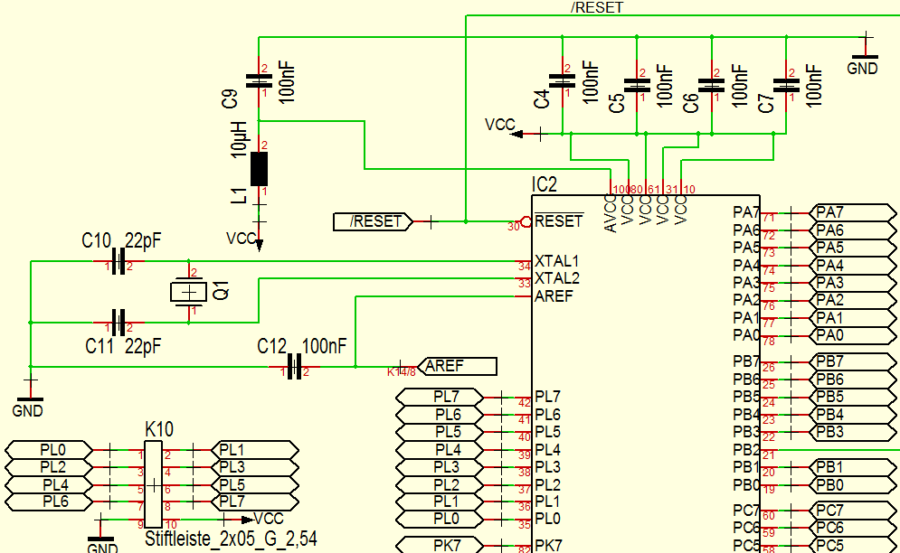

> 1. AVCC kann ich
Sender Jerewan: „Im Prinzip ja, aber …“
Du schreibst was von ADC-Diff-Messung.  Dann solltest du auf eine
ordentliche Abblockung von AVcc achten, sinnvoll ist es dann, eine
kleine Drossel zwischen Vcc und AVcc zu setzen.

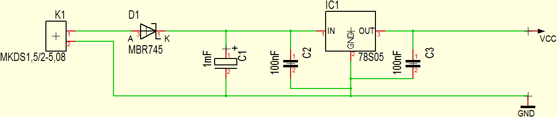

> Spannungsquelle?
Wofür soll die Diode denn gut sein?
Ansonsten: ja.
Damit du an jedem Vcc/GND-Paar einen eigenen Abblockkondensator
von 100 nF so nah wie möglich anschließen kannst.
Es sind keine Elkos, sondern KerKos, ja 100 nF genügen (sollte auch
im Datenblatt stehen), und ja, sie sind wichtig für den Betrieb,
wie bei jedem anderen CMOS-IC auch.

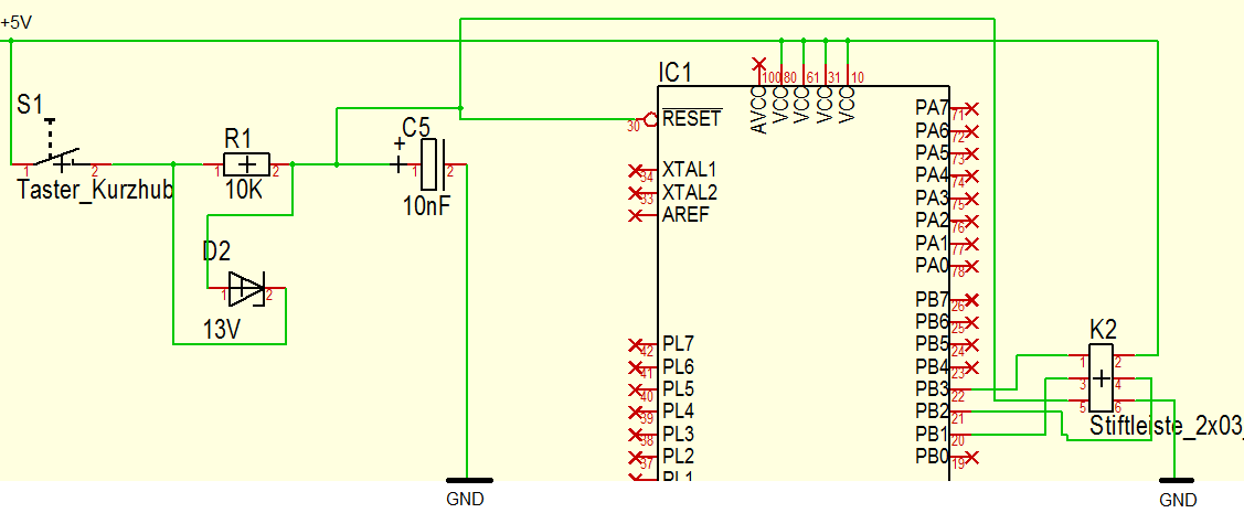

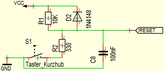

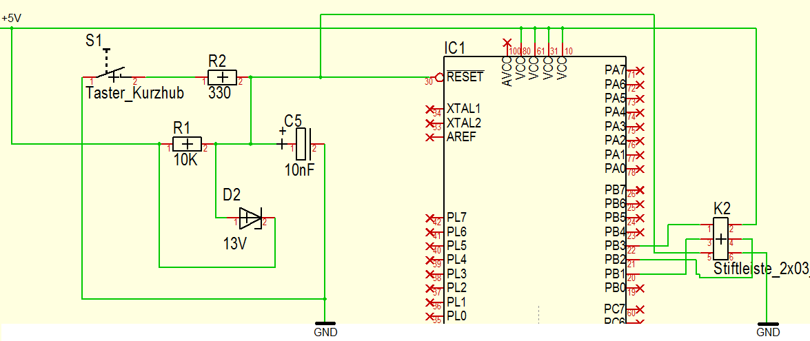

„Schnell ablfießen“ muss bei /RESET nichts.
Die Standardbeschaltung ist 10 nF nach Masse, 10 kΩ nach Vcc,
gebrückt von einer Diode mit Katode an Vcc (da /RESET diese Diode
nicht intern verbaut hat, wegen HV-Programmierung).
Wenn es nicht auf Störsicherheit ankommt, kann man das auch alles
weglassen, denn /RESET wird intern über einen Widerstand nach Vcc
geklemmt.  Dann kann aber ein eingekoppelter Störimpuls schneller
einen ungewollten Reset bewirken als mit dieser Beschaltung.

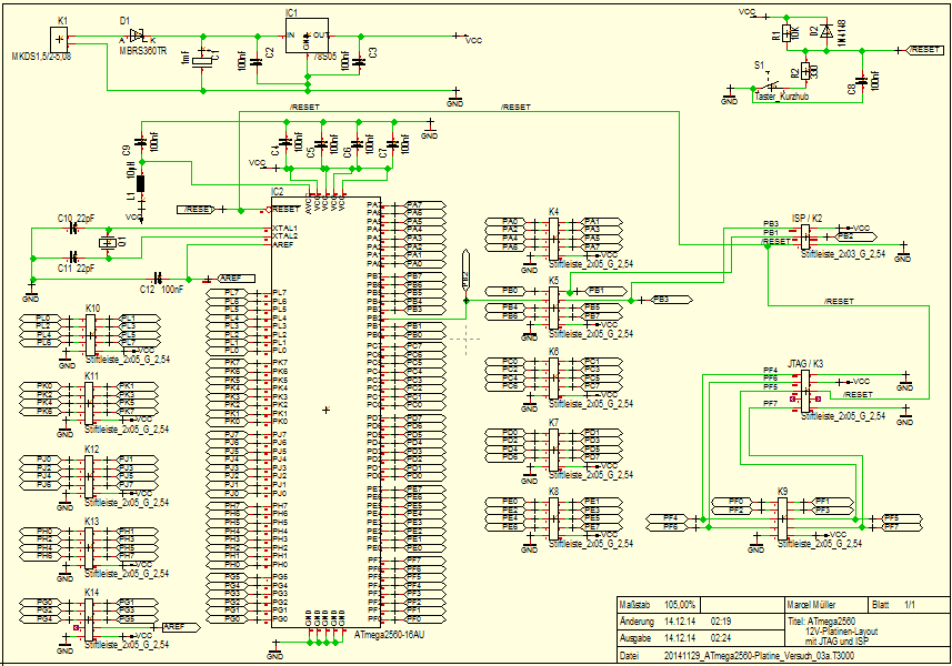

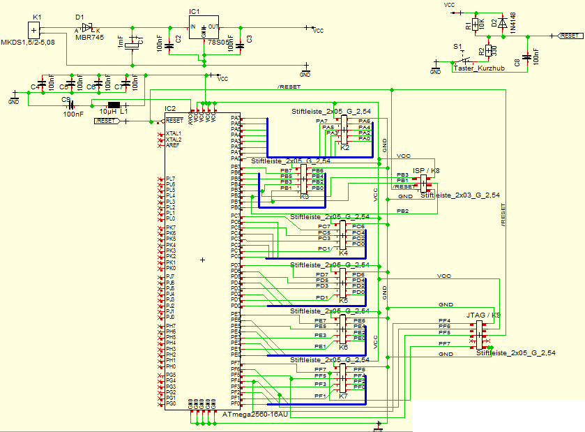

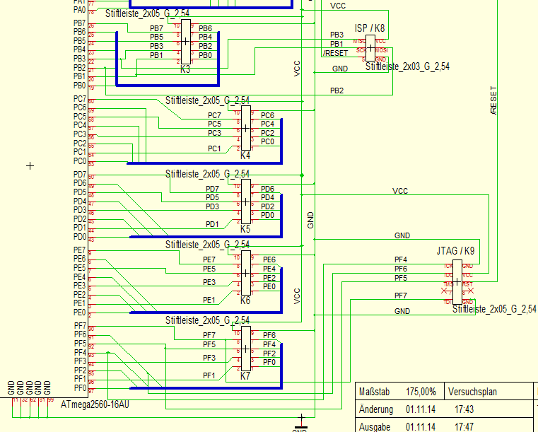

von batty m. (battyman)
Ah, ok danke für den Tipp. Das mit dem debuggen bzw. wie ich das mit nem
µC mache ist eh noch so ne Baustelle für sich. Aber kann ja nicht
schaden.
>> 1. AVCC kann ich
also den gesamten Port wie beim STK600 auch einfach als 2x5 Stiftleiste
rauslegen, um mit einem Spannungsteiler Vcc-AVcc-GND zu beschalten.
>> Spannungsquelle?
Na die Diode soll als Verpolungsschutz dienen. Bei ner Leuchtdiode wäre
dieser gleich noch mit visueller Wahrnehmung auf anliegender Spannung.
Sorry, ich meinte warum der µC eigentlich gleich 5xVcc und eben 5xGND
hat, wenn ich diese doch sowie so parallel zusammenschalte. Dann hätte
doch ein Vcc/GND-Anschlusspaar gereicht?
Ok, dann wohl auch so nah wie nur möglich am Chip verbauen (analog zu
der STK600 ATmega2560-Platine; sind nur 1mm vom Chip entfernt).

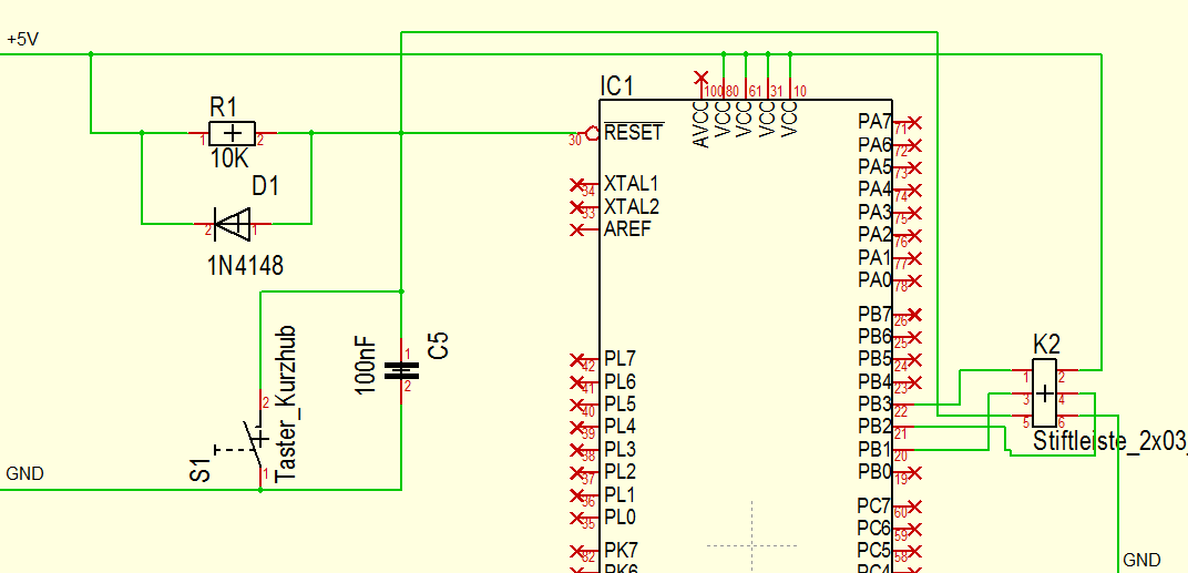

> nicht intern verbaut hat, wegen HV-Programmierung). ...

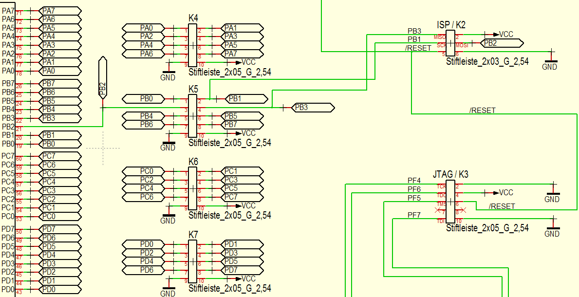

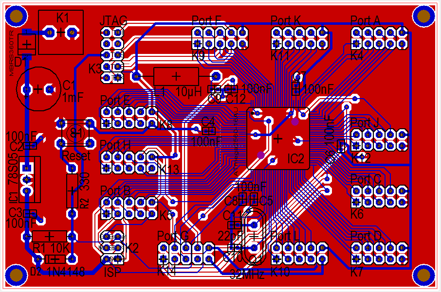

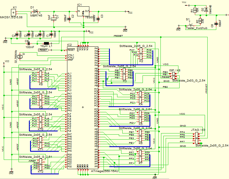

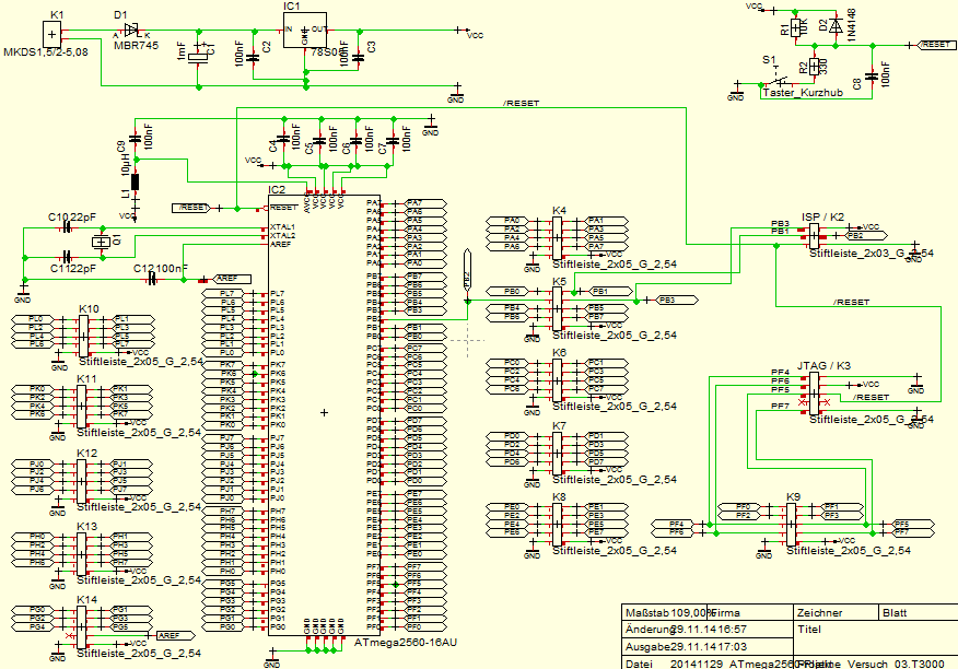

Ach doch, möchte es gleich ordentlich machen und auch so in mein
Gedächtnis brennen. Ich zeichne das mal.

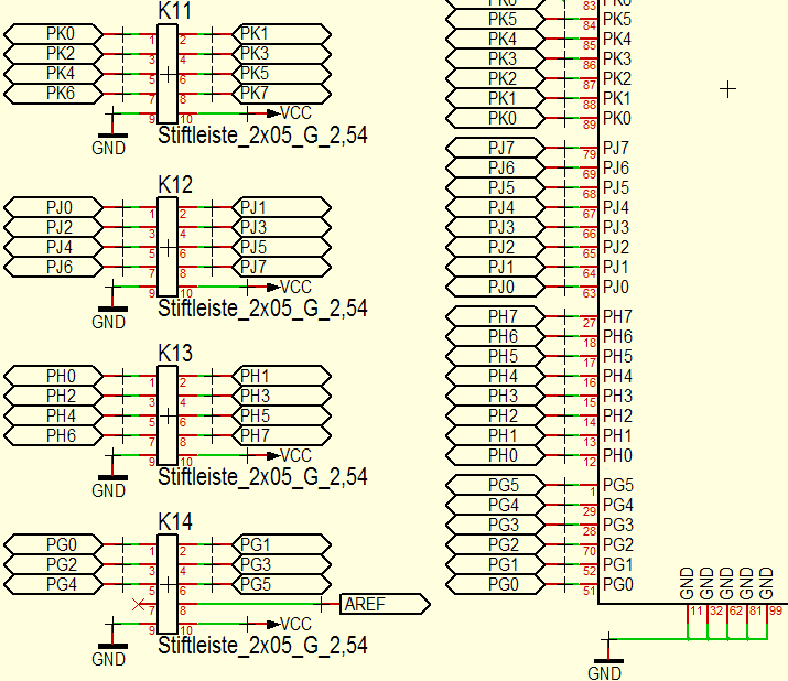

Mir scheint, du verwechselst hier Aref und Avcc.  Schau dir nochmal
das Bild “ADC Power Connections, ATmega640/1280/2560” im
Datenblatt an.
Wenn du's brauchst.  Es fehlen dir natürlich 0,7 V dann an der
Versorgungsspannung (oder mehr als 2 V bei einer LED).
Bei Bedarf gäbe es durchaus Alternativen zur in Reihe geschalteten
Diode.
Nein, fließender Strom.  Wenn der Controller im Schlaf ist, wird
das nicht mehr so viel sein …
Damit du kurze Wege zu den jeweiligen Abblockkondensatoren hast (vom
Inneren des Chips aus gesehen).
So ist es.
> Datenblatt an.
Jawohl, ist mir zu Hause auch sofort aufgefallen, als ich das STK600 und
dessen derzeitgen Beschaltung/Bunutzungsverdrahtung angesehen habe.

Im späteren Einsatzfeld habe ich eine 12V Gleichspannungsquelle (an sich
jetzt schon durch DC Power Supply - 12V Netzteil am STK600), Zenerdiode
(Leuchtdiode verworfen!) angeschlossen und schalte dann ein
Festspannungsregler (5V)nach, bevor ich dann zur µC-Verdrahtung komme
Alles klar, danke, nun habe ich den verstanden.
batty man schrieb:
> Zenerdiode (Leuchtdiode verworfen!) angeschlossen und schalte dann ein
Wenn du einen Festspannungsregler nachsetzt, brauchst du aber auch
keine Z-Diode.  Eine Verpolschutzdiode davor spielt dann sicher
keine Rolle mehr, und bei derart viel Spannungsreserve kannst du
auch eine LED nehmen, vorausgesetzt, die Schaltung zieht nie mehr
als den für die LED zulässigen Strom.
So nun noch mal zur Verdrahtung von RESET.
Ich habe im Anhang zwei Varianten zur Verdrahtung des µC-Reset mit der
6-pol ISP-Connector und eines externen Tasters angefertigt.
Variante1: ist so erstellt, dass der Reset-Taster dann vor dem 10k
Widerstand sitzt.
Erscheint mir nach der Erstellung aber doch mehr unlogisch zu sein.
Variante2: ist nun so, dass
- der 6-pol ISP am RESET hängt, dazu
- ein vom Reset ausgehender 330 Ohm Widerstand mit dem Taster, der
widerrum zum GND geschaltet ist, und
- dann noch der 10k (Brücke mit Diode) Widerstand zu +5V mit 10nF
Kondensator zu GND
Sieht mir logischer aus, ist aber leider nur mein Bauchgefühl.
Kann man das noch halbwegs nachvollziehen was ich da so fabriziert habe
und macht das ein funktionalen, logischen Sinn?
Danke für die Hilfestellung, besonders mit der Integration des Tasters.
> Widerstand sitzt.
Ist sie auch.
> Variante2:
Hat immer noch zu viel „Angst“ mit drin.  Der 330-Ω-Widerstand
ist verzichtbar, statt der Z-Diode nimmst du eine normale Diode,
Marke „Feld, Wald und Wiese“ (1N4148 oder so).  Deren einzige Aufgabe
ist es, ggf. die Ladung des 10-nF-Kondensators (der kein Elko ist)
nach Vcc abzuleiten.  An allen anderen Pins ist so eine Diode bereits
integriert, aber an /RESET geht das nicht, weil man diesen Pin
auf +12 V legen können muss für die HV-Programmierung.
Etwas aufgeräumtere Schaltpläne wären nicht schlecht. ;-)
Puhh, gilt ja gut was zu beachten. Ich hoffe mit der 3. Variante habe
ich das zum einen funktional korrekt umgesetzt und zum anderen ist es
nun auch übersichtlicher gezeichnet. ??? siehe Anh.
von Conny G. (conny_g)
>> Variante2:
Der 330 Ohm Widerstand vor/nach dem Taster steht so in den Atmel
Appnotes.
von spess53 (Gast)
Hi
Von ATMEL gibt es auch AppNotes:
http://www.atmel.com/Images/Atmel-2521-AVR-Hardware-Design-Considerations_Application-Note_AVR042.pdf
MfG Spess
Mhh, erstmal danke für den Link des pdf-Dokumentes.
Demnach sollte vor dem Taster dann doch ein 330 Ohm Widerstand rein. Ich
programmiere def. nicht mit high voltage.
Aber der Rest ist soweit nun i.O.? Mit dem Programm muss ich noch etwas
umgehen üben (wie eben spiegeln, drehen, etc.), aber das kommt ja mit
dem Tun.
Vor allem war mir erstmal die Mehrfachbeschaltung des Resets nicht ganz
klar. Vielen Dank für die Hilfestellung von euch. Leider ist mir noch
nicht ganz bewusst, warum ihr mal Polare und mal Bipole Kondensatoren
verwendet und warum dies an solchen Stellen dann wichtig ist. Bei einem
5V Gleichspannungsnetzwerks habe ich doch immer nur +/- an den gleichen
Polen anzuliegen(ausser beim Quellenanschluss kann ich das mal falsch
machen). Wobei ich denke mal das hat was mit der
Ladungsträger-Abgaberichtung was zu tun.
> Appnotes.
Das war mir so nicht klar.  Schaden wird er sicher nichts, wenn ich
auch die Begründung in der Appnote (das Prellen des Tasters könnte
an den paar Nanohenry Schaltungsinduktivität unzulässige
Spannungsspitzen erzeugen) für reichlich an den Haaren herbeigezogen
halte.
batty man schrieb:
> Ich programmiere def. nicht mit high voltage.
Schon klar, deshalb kannst du ja auch die Diode einsetzen, die sie
im Chip nicht vorsehen konnten.  HV-Programmierung ist ohnehin nicht
als in-system-Programmierung konzpiert.
Ja.
Weil du das viel zu theoretisch betrachtest.  Unipolare Kondensatoren
sind Elkos (auf Aluminium- oder Tantalbasis), und die unipolarität
ist eher ein Makel, kein Feature.  Dass man diesen Makel in Kauf zu
nehmen gewillt ist, hängt damit zusammen, dass man ab einem bestimmten
Kapazitätswert (bezogen auf die Abmessungen) zu einem solchen Elko
greifen muss, damit man es überhaupt realisieren kann.  Mittlerweile
gibt es Keramikkondensatoren (die bipolar sind) bis zu einigen 10 µF
in handlichen Baugrößen, aber auf jeden Fall bis etwa 1 µF völlig
problemlos.  Daher nimmt man solche als übliche Abblockkondensatoren.
Wenn du etwas mehr Energie auf dem Board puffern willst, kannst du
ggf. noch zusätzlich einen Elko von 100 µF oder so vorsehen (der dann
unipolar ist).  Der hat aber ohnehin auch schon eine nennenswerte
Eigeninduktivität, sodass er als direkter Abblockkondensator gleich
an den Pins des ICs nicht taugen würde; den kann man dann auf dem
Board irgendwo etwas weiter weg platzieren, wo gerade Platz ist.

Ach so, da ich gerade meine Gedanken wieder daran verbraten habe, komm
ich ich doch noch zu einer Zwischenfrage, und zwar mit dem
ISP-Anschluss.
Laut meines mega2560DS liegt MISO/MOSI und SCK am Port B von Pin 1 bis
3. Wenn ich jetzt nur diese Pins für die Programmierung mittels ISP
rauslege, habe ich ja die weiteren 5 Pins ohne Funktion. Angenommen ich
benutze alle 8 Pins für eine Output-Beschaltung, dann initialisiere ich
den gesamten Port ja als Ausgang.
Nun meine Frage dazu (wieder Mehrfachverwendung):
Woher weiß der µC eigentlich dass ich jetzt aber ein Programmupdate
drauf hauen möchte und beschaltet die PortPins dementsprechend?
Und muss ich für die Mehrfachverwendung dort auch mit
Sicherheits-Bauelemente berücksichtigen?
Ich denke mir mal gleiches gilt dann auch für die JTAG-Herausführung.
In den ApplicatenNotes ist leider immer nur die direkte Verdahtung ohne
Mehrfachverwendung enthalten. Und ich bin wie man an meinen
Fragestellung es lesen kann, ein völliger Neueinsteiger.
Nutze ich die Mehrfachverwendung nicht, fehlen mir ja schon 2 I/O-Ports.
So lerne ich nur nichts über die Entwicklung und den Bau solcher
Schaltplatinen und das wäre in meiner Lernwilligkeit eine totale
Beschneidung.  :-D

von Karl H. (kbuchegg)
Indem der Programmer die Reset-Leitung auf Low zieht.
Damit stoppt erst mal das Programm, welches gerade läuft und ein Modul
klinkt sich im µC dazu, welches die restlichen Programmierleitung
abhört, ob sich dort was tut, was wie die dokumentierten Befehle zur
Programmierung aussieht.
Du musst nur berücksichtigen, dass über diese Leitungen der Programmer
das Programm einspielen wird. D.h. da laufen dann High-Low Pulse drüber.
Wenn deine Aussenbeschaltung verrückt spielt, wenn sich da auf den
Leitungen was tut, dann solltest du darüber nachdenken, da eher was
harmloses an diesen Leitungen zusätzlich anzuschliessen.
Wenn da ein paar LED mitblinken, dann stört das keinen. Wenn da ein
Taster (Schliesser) an einer der Leitungen hängt, dann drücke einfach
nicht den Taster, während der Programmer das neue Programm einspielt.
Ein Relais wäre zb nicht so toll an einer dieser Leitungen. Denn das
klappert da dann im Takt mit (sofern es mit den Pegelwechseln mitkommt).
Auch die beiden Steuerleitungen einer H-Brücke wären ev. nicht so gut an
diesen Leitungen. Wenn der 10kW Motor hedesmal losläuft, wenn man ein
neues Programm einspielt, dann ist das wohl nicht im Sinne des
Erfinders.
Auch ein Sensor, der ständig seine Ergüsse auf diese Leitungen ausgibt
wäre nicht so toll, denn schliesslich soll ja der Programmer (und nur
der) diese Leitungen bedienen. Jegliche Aussenbeschaltung soll sich da
raushalten.
Schon klar.
Ein wenig muss man aber auch mitdenken. Was passiert auf welchen
Leitungen? Wer macht was? Was wird meine zusätzliche Beschaltung auf
diesen Pins tun, wenn sich da irgendwelche Pegel einstellen, ohne dass
mein Programm da die Kontrolle drüber hat. Und auch umgekehrt: Wenn
programmiert wird, dann soll sich meine Aussenbeschaltung da möglichst
raushalten.
Oh vielen lieben Dank. Ja das mit dem Mitdenken probier ich (auch wenn
vllt. nicht ganz danach aussieht). Es ist aber aufgrund diverser
Wissenslücken eben noch nicht ganz so einfach das Gesamte zu überblicken
und zu berücksichtigen. Ausserdem bin ich gewillt, das gleich ordentlich
zu erlernen, also auch mit einer gewissen Systemstabilität und
Sicherheit. Und solche "Erfahrungs-Schaltung" kann ich als Anfänger
nicht vordenken. Ist wie das rauslegen der JTAG-Leitungen für die
Debugg-Möglichkeiten. Hätt ich echt nicht gemacht, aber nun wirds gleich
mit umgesetzt.

>mhh, weil???
-Beitrag "Re: Platinenbau-Projekt ATmega2560"
-Abblockkondensatoren
-Die Beschaltung des NCP1117 entspricht eher 'künstlerischer Freiheit'
als
 dem Datenblatt
MfG Spess

Puhh, ich habe jetzt mal das Ganze zur Hälfte fertig gestellt (siehe
Anh.). Ähm, übersichtlich finde ich nur leider gar nichts mehr
(Teilausschnitt mal vergrößert). Es fehlen noch die JTAG-Rausführung,
wie die Möglichkeit eines externen Quarzanschlusses und die restlichen
I/O-Ports.
Gehe ich da falsch an die Sache ran? Oder wie kann ich das von
vornherein übersichtlicher gestalten?
Du sparst Dir schon mal eine ganze Menge Linien, wenn Du Gnd und V
jeweils als Symbol anhängst wo es gebraucht wird, statt sie quer über
den Schaltplan zum Spannungsregler hochzuführen.
Guten Abend an alle freundlichen Helfer  :D
ich habe jetzt das ganze noch mal neu gestalltet und in Target3001
umgesetzt. Mir fehlen zwar noch die Ports auf der linken Seite, jedoch
könnt ihr mir ja mal ein weiteres Feedback zur Selbstbauplatine geben.
Die ersten vier Ports (A,B,C,D) sind an den BUS anders gestalltet. Die
Variante an PortD hat mir erstmal am besten gefallen, weshalb ich das
auch bis PortF so durch gezogen habe. Zudem habe ich jetzt mal den
Power-Supply und /Reset extra gestalltet und mit Fähnchen gearbeitet.
An AVcc hab ich jetzt eine 10µH-Drossel mit dran. ISP und JTAG sind
rausgelegt.
Ich überlege immer noch ob ich für eine RS232-Schnittstelle TX-Pin und
RX-Pin noch mit extra rauslege. Wichtiger ist aber für mich die Frage ob
ich an XTAL1/-2 ein 32kHz Oszillator mit einbinde oder ob die 16kHz
intern genügen? Bisher arbeite ich nur mit den Internen.
Erste Bild ist der gesamte Plan. Für eine bessere Übersicht habe ich
noch zwei Teilausschnitte mit angehangen.
Danke schön für eure Analyse.
von Rudolph (Gast)
Wenn Du einen JTAG Anschluss hast und den auch benutzen kannst dank
dafür vorhandenem Debugger, dann ist der ISP Anschluss überflüssig.
Und ich würde dem Controller einen Quarz verpassen, selbst wenn ich den
nicht unmittelbar benutzen wollen würde.
Aber wenn keiner auf der Platine da ist, hat man die Option auch nicht.

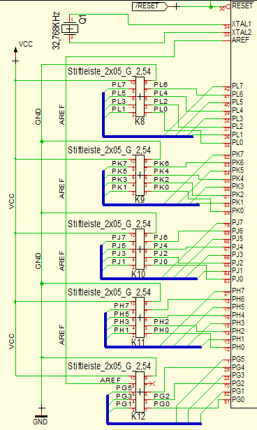

So, nun habe ich auch die restlichen Ports rausgelegt. AREF hab ich auf
PortG gezogen. Den 32kHz Resonator habe ich vorerst ohne Kondensator an
XTAL1/-2 gehangen, da intern wohl ein Inverter zzgl den zwei Kapazitäten
für 32kHz vorhanden ist. Ich hoffe doch, dass ich das richtig verstanden
habe?
Im Anhang habe ich den letzten Teil meines Schaltplan beigefügt. Sollte
jetzt alles vorhanden und auch entsprechend kontaktiert sein.
von Rudolph (Gast)
Der 32kHz Uhrenquarz kommt aber an TOSC1 / TOSC2 als asyncrhone
Taktquelle für Timer2.
Als Hauptquarz bringt das so garnichts.
An ARef fehlt noch ein Kondensator gegen GND, normalerweise braucht man
auch nicht mehr.
An C4...C7 erkennt man nicht wirklich, wofür die sind, insgesamt finde
ich Deinen Schaltplan etwas unübersichtlich.
Zum Beispiel würde ich auf die Busse und die schrägen Netze komplett
verzichten und nur die Labels benutzen.
Genauso wie man die GND und VCC Symbole durchaus grosszügiger benutzen
kann.
So, das ist zwar jetzt nicht aufgeräumter, dafür jedoch hoffentlich
fertig.
Das mit dem AREF ist mir noch etwas suspekt. Weiß nicht ganz ob das für
intern (AREF mit Kondensator auf GND) und extern (AREF an K12 Pin 8) so
funktional ist, denn wenn ich extern ran gehe, dann "fließt" doch schon
die Referenzspannung für dem AREF-Anschluss über den Kondensator nach
GND ab?
C4...C7 sollen die Abblockkondensatoren an den VCC und GND Anschlüssen
sein.
Übung macht den Meister. :D
Danke
von Ludwig (Gast)
batty man schrieb:
> "fließt" ... spannung ... über den Kondensator nach GND ...
Eeeeekkk. Da üben wir aber bitte nochmal die Grundlagen der
Elektrotechnik.
Bei mir wurde das noch im Physikunterricht behandelt. Was beinhalten die
Lehrpläne heute?
von spess53 (Gast)
Hi
Dann musst du aber noch viel üben. Dein 'Schaltplan' sieht gelinde
gesagt Sch... aus.
MfG Spess
Hallo liebe Gemeinde, ich habe mich nochmal mit meinem Schaltplan-Layout
beschäftigt und nach den Verbesserungsvorschlägen der Allgemeinheit
alles erneut gezeichnet. Ich bitte wieder um euer Feedback, DANKE.  :D

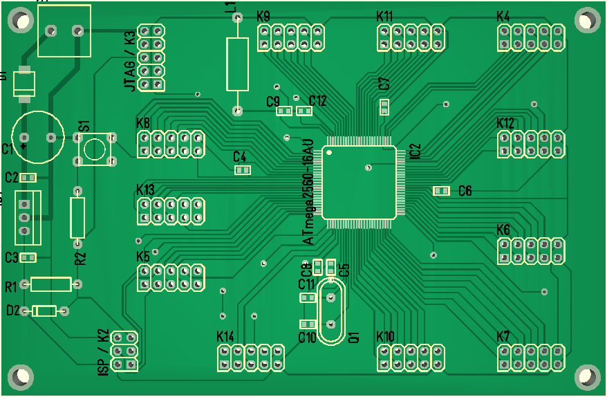

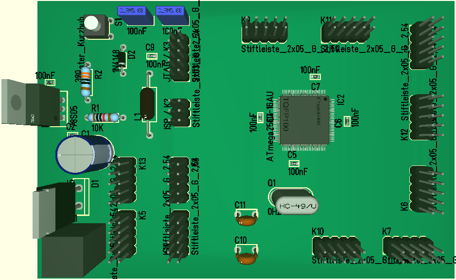

Nabends allerseits, nun habe ich den gepostetet Schaltplan in der
Platinen-Ansicht eröffnet und versucht eine halbwegs strukturierte
Anordnung zu finden. Was sagt ihr dazu???
Danke für eure Tips!
von Roland (Gast)
K13 mehr nach links
Sieht doch schon ganz ok aus. Einfach so anordnen, dass sich möglichst
wenig überschneidet und dann mal schauen, was der Autorouter fabriziert.
Dann ggf nochmal rumschieben und neu testen. Und ggf noch ein bisschen
manuell das Routing anpassen.
Manchmal kann man durch das Ändern oder Tauschen von Pins noch
Verbesserungen rausholen.
Jetzt einfach los und probieren, das musst halt jetzt lernen worauf es
ankommt.

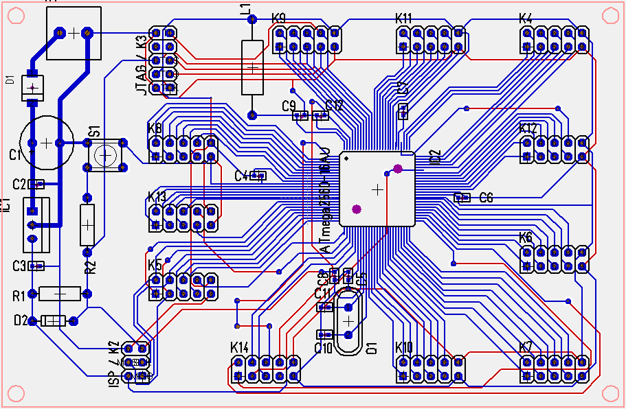

Mhh, also das mit dem Autorouter läuft mal so gar nicht (7 von 96 Bahnen
geroutet) und die manuelle Leiterbahnverdrahtung funktioniert beim µC
nicht.
Was ich raus gefunden habe ist, dass die Breite der Leiterbahn ja von
hoher Wichtigkeit bei der Kontaktierung ist. Ich habe folgende
Signal-Klassen:
- Power (1 mm Breite und 0,3mm Mindestabstand) //ist nur für 12V+
Leitung
- Datenleitung (0,15mm Breite mir 0,2mm Min-abstand)
Mit diesen Einstellungen habe ich es geschaft, dass der Autorouter 71
von 96 Bahnen erstellt. Jedoch jammert er immer über Abstandsfehler bei
den gerouteten Bahnen.
Beim manuellen Routen habe ich immer eine viel zu dicke Leiterbahn, die
bei Kontaktierung mindestens 2 Anschlüsse trifft.
Muss ich dem Programm auch noch mitteilen wie breit die
µC-Anschlussbeinchen sind und welchen Abstand sie zueinander haben?
Ach so ich mach immer noch mit Target3001 rum und hab eine
2-Layer-Platine (Cu Top/Bottom) -> gibt es bei vor dem Autorouten noch
weitere nützliche Einstellungen um div. Fehlergebnisse schon im Vorfeld
zu minimieren?
THX für Help an Probierneuling

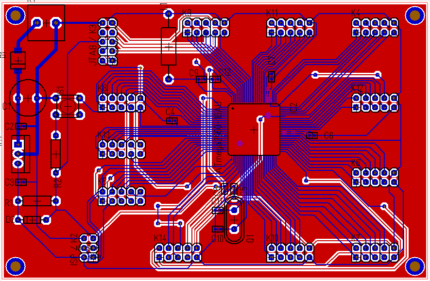

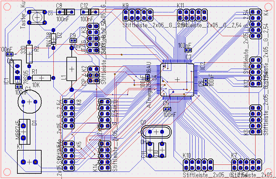

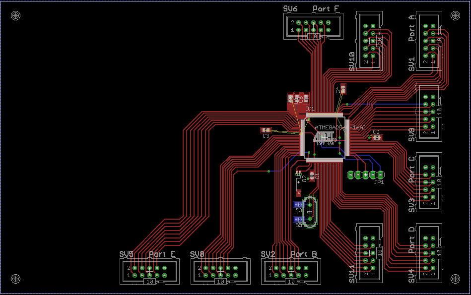

batty man schrieb:
> Jedoch jammert er immer über Abstandsfehler bei den gerouteten Bahnen.
Dann ist der Autorouter wohl für die Katz'.
Gerade simple Digital-Layouts sind ja die Dinge, für die man so ein
Teil normalerweise benutzen kann und in denen er auch mehr
Packungsdichte als ein Mensch erreichen kann.  Allerdings braucht
man dafür ripup&retry.
Die Abblock-Cs würde ich übrigens in SMD auslegen, dann können sie
deutlich näher an den Controller heran.
Ich habe mal etwas lieblos aus einem älteren ATmega2560-basierten
Projekt von mir den Controller und die IO-Pinleisten rausgerissen
und die fehlenden ergänzt, dann den Autorouter drüber geschickt.
Einzig die Anbindung der Abblock-Cs an den Controller ist mit der
Hand gemacht (da man dort schmalere Bahnen braucht, als die
Netzvorgabe gestatten würde), der Rest ist komplett lieblos
automatisch.
Anbei das Ergebnis.  Nicht, dass ich es so nehmen würde, es sollte
nur zeigen, dass deine Packungsdichte durchaus zu haben sein müsste.
Reset-Mimik und Spannungsregler sind noch nicht dabei, sollte aber
kein großer Akt sein, die da noch reinzufummeln.
Klar, wenn man manuell routet, muss man einstellen, welche Breite man
gerade haben will.
Kenne zwar Target nicht, aber ich bin sicher, dass man erstmal mit
kleinen Bahnen autorouten kann und dann diejenigen etwas vergrössern,
die es brauchen.
> zu minimieren?
Gibt's kein Routing Tutorial für Target, wo die Einstellungen erklärt
werden?

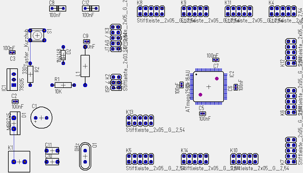

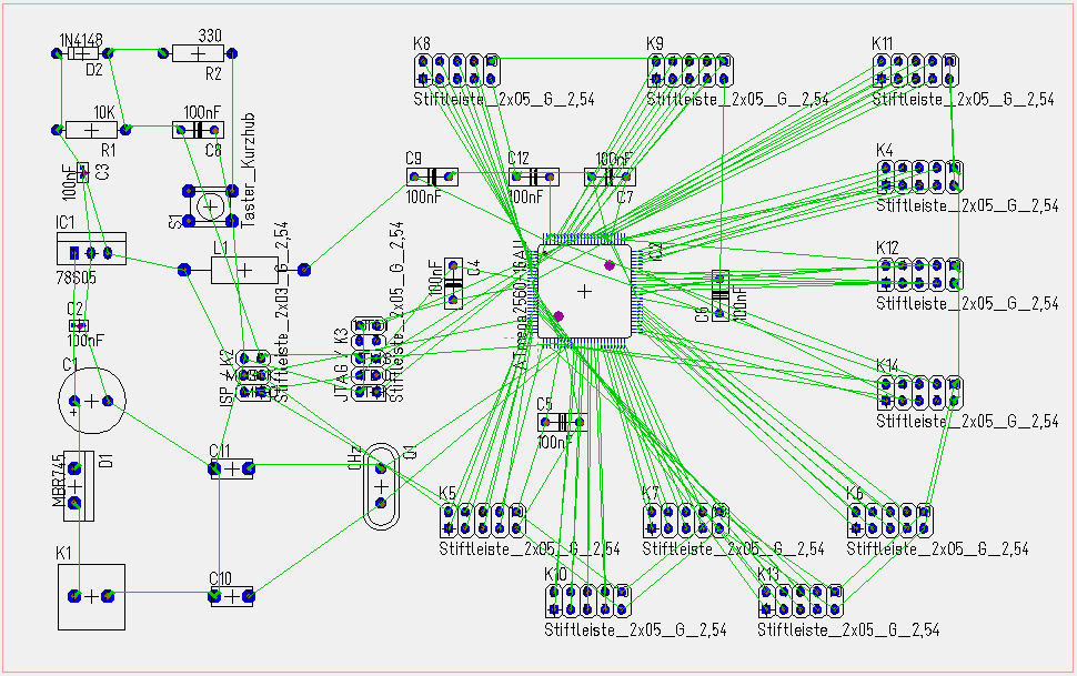

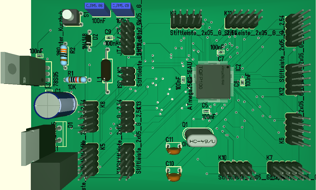

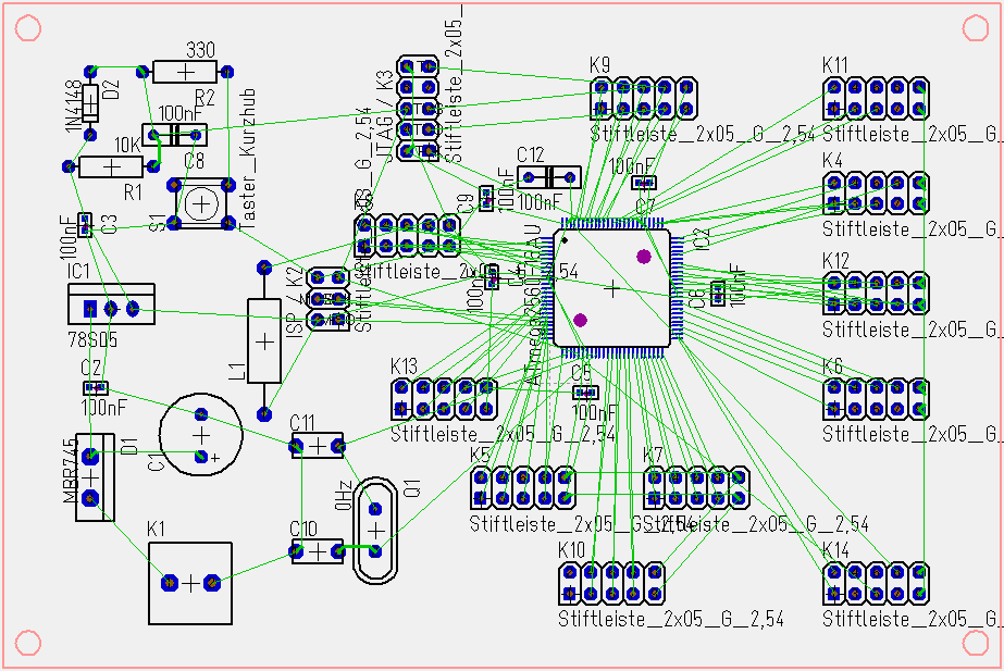

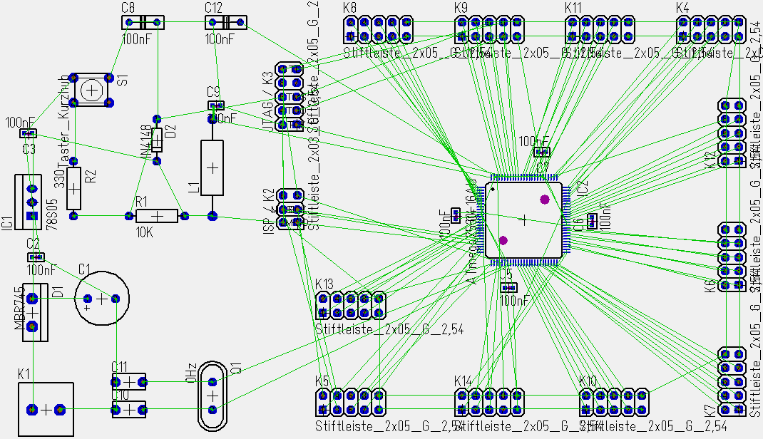

So, nun habe ich die Abblockkondensatoren auf SMD-Bauteile geändert und
die Anordnung nochmals abgeändert. Ich habe vorzugsweise versucht die
Bauteile nicht nach "Schönheit", sondern so direkt und knotenfrei wie
nur möglich platziert.
sehe dann wie folgt aus:
Und, kann er es nun entflechten?
Ich habe die Steckerleisten in meinem Experiment übrigens bewusst eher
nach Schönheit angeordnet (alle in einem einheitlichen Raster).
Mhh nein, nicht wirklich. Jetzt shafft er 74 von 96 Bahnen, also
lediglich 3 mehr. Ich probier noch n bisschen weiter. Danke der
Nachfrage.
Meld mich wieder :D
Naja, zumindest weiß ich, warum ich Geld für BAE ausgegeben habe. ;-)
(Letztlich habe ich mir das nur gekauft des Autorouters wegen.)
Da wirst du wohl oder übel mit der Hand routen müssen.  Platz sollte
eigentlich genug sein.

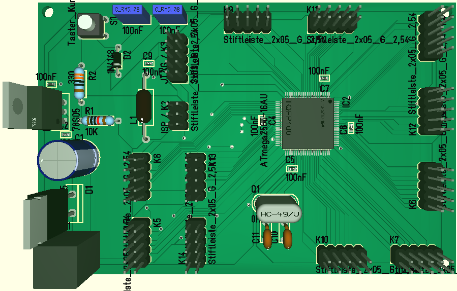

Ich verzweifel irgendwie noch an den Target-Hybridrouter. Ich habe
aufgrund der vorangegangenen, eher unordentlichen Platzierungen, das
ganze noch mal neu designed. Geil ist nun, dass ich dachte das es
a.) ordentlich geordnet, sowie
b.) direkt und mit Platz zwichen den Bauteilen
super sein müsste (siehe Abb. 1). Dann startete ich den Autorouter und
es kam ganze 2 von 96 Bahnen raus (siehe Abb. 2).
Kann mir einer mal sagen warum das nun gar nicht geht?
Danke
von spess53 (Gast)
Hi
Ohne deinen Autorouter zu kennen würde ich sagen: falsch konfiguriert.
Wenn man die Eigenschaften und Einstellmöglichkeiten nicht kennt ist es
sinnlos den auf eine Leiterplatte los zu lassen. In der Zeit die du hier
vergeudest haben es andere schon dreimal mit der Hand geroutet. Und
selbst wenn der Autorouter das Teil entflechtet Wirst du noch lange
brauchen um die notwendigen Korrekturen mit der Hand zu machen.
Was Du anhängst ist doch immer die Schaltplanansicht, nicht die
Boardansicht, oder?
Ähm, nicht das ich wüsste.
Abb.1 ist die Schaltplan-Ansicht
Abb.2 ist die Platinen-Ansicht mit Luftlinien
Abb.3 ist die 3D-Board-Ansicht

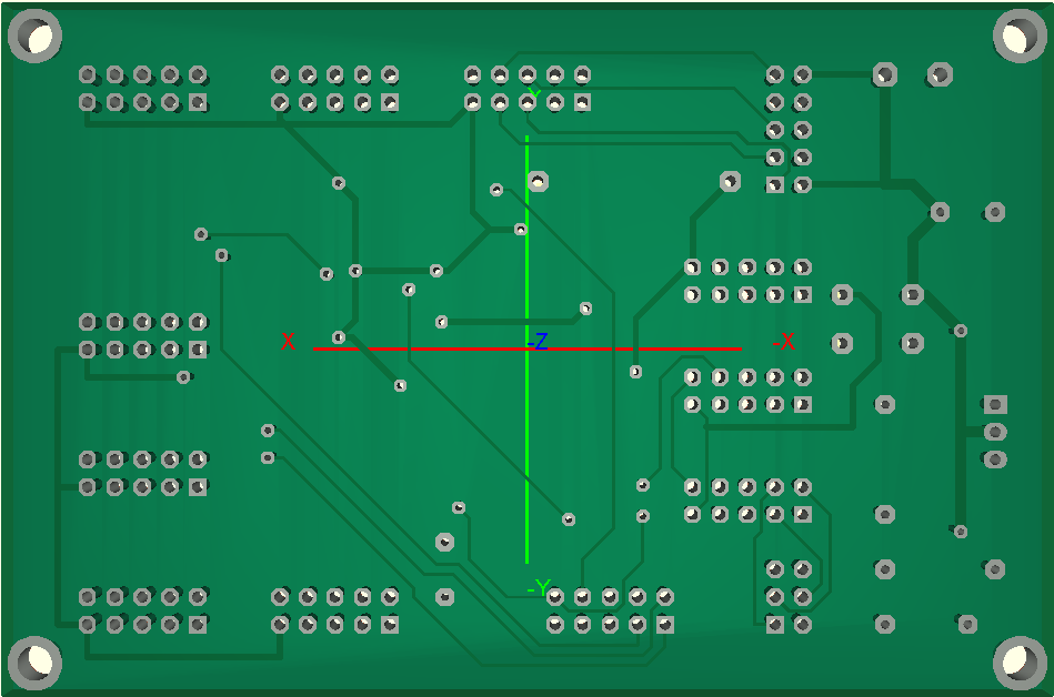

So sieht nun das 3D-Board aus, wobei ich diesmal auch die höchste
Kontaktierungsanzahl, mit 82 von 96, erreicht habe. Aber irgendwie muss
ich mich zu glatt anstellen oder der Autorouter zzgl meiner nicht guten
Einstellungen kann die hohe Anzahl an µC-Pins nicht komplett rauslegen.
Muss ich die Durchkontaktierung kleiner wählen? Die kommen mir auf dem
Bild so groß vor?

von Christian K. (the_kirsch)
Oh je ein Autorouter läuft Amok.
Per Hand hätte man es besser hinbekommen.
Die Größe der DUKOs ist OK. Du kannst sie gerne kleiner machen wenn du
möchtest, die Minimalgröße hängt aber vom Herstellungsverfahren ab.
von Uwe (Gast)
(und ich sehe es jetzt schon. Das wird wieder so ein Monsterthread, mit
1000+ Beiträgen...)
von Guest (Gast)
Den Q1 und C10, C11 müssen näher an den Controller. Masse der beiden
Kondensatoren direkt an den Controller. Diese Masseleitung für nichts
anderes verwenden.
Warum nimmst du noch THT Bauteile, wenn du gleichzeitig schon SMD
verwendest?

von isidor (Gast)
> anderes verwenden.
Würde ich auch dringend empfehlen. Für die Cs auch SMD verwenden.
Für den Quarz auch was kleineres, der jetzige ist ja ein
Steinzeitmodell. Reichelt, Conrad, ebay, alle bieten superkleine
Quarze zu sehr günstigen Preisen an.
von isidor (Gast)
Hübscher auf jeden Fall, aber das ist ja nicht primär interessant.
Wenn sich allerdings ein Autorouter so anstellt, wie der hier, dann
braucht man ihn wohl auch nicht.  Das, was er da geschafft hat,
bekommt man in der gleichen Zeit mit der Hand schneller hin.
> Steinzeitmodell.
Klein ist bei Quarz aber nicht immer besser, wobei das hier
vermutlich keine Rolle spielt.  Die Größe spielt bei der Größe dieses
Boards aber auch keine Geige.
L1 sinnvollerweise auch.
Ja sorry hübsch wirds wohl vorerst auch nicht werden. Ich übe ja erst
das Designen und funktionale Auslegen. Ich habe es nun endlich
geschafft, dass 96 von 96 Bahnen entsprechend kontaktiert sind, bei nur
42 Durchkontaktierungen. Die beiden Kondensatoren m Quarz hängen jetzt
nur nach am GND-Pin des µC. Die Spule habe ich jetzt aber nicht mehr
näher dran gesetzt (bekommen).
Das mit den veralteten Bauteilen und der Größe stört mich an sich nicht.
Hab eher das Problem, dass ich SMD nicht gelötet bekomme. Deswegen waren
die eigentlichen Abblockkondensatoren auch normale und keine SMDs.
Was sagt ihr jetzt zu meiner Fertigstellung?
Ich habe hier 5 ATmega2560 zu liegen (Roh) und die wollte ich eben nun
auf einer selbstentwickelten Platine einbinden, wodurch ich eben lerne,
auf was es so ankommt, wie ich an gewisser Stelle was tun muss, wie ich
mit dem Programm zeichne und eben mein Projekt verwirklicht bekomme.
Weiterhin wollte ich mir alle Möglichkeiten mit den Controllern offen
halten, weshalb ich alle Pins raus gelegt habe.
Die Projekt-Prüfungs-Funktions raff ich nun abe auch nicht, denn ich hab
fast immer ein Abstandsproblem und/oder Schifebahnen! Als die schrägen
Bahnen ergeben sich ja durch die verlegung und ist demnach so - fertig!
Oder gibt es da Probleme mit solchen Sachen?
Das mit dem Abstand ist auch eher - mhh naja - denn ich habe auf die
Abstandstrichelchen beim optimieren geachtet. Also für mich eher
komisch.
von Loocee L. (loocee)
Und der ATMega256 geht als SMD locker rein, oder wie?
C10 und C11 sollten trotzdem zum Prozessor hin angeordnet werden.
Massebezug zum Prozessor günstiger. Daher auch da SMD empfehlenswert.
Du willst beraten werden, hältst dich haber dann nicht an die
Emfehlungen.
Mit einem kleinen SMD Quarz würdest du dir leichter tun.
Also der Atmega hat doch noch Kontaktbeinchen die ich löten kann weil
ich da noch ran komme. Nur wenn die Kontanktstellen unterhalb des
Bauteils ist und ich mit Lötpaste und Heoluftfön arbeiten müsste geht
das eben nicht mehr, weil ich das nicht habe. Das ist mein kleines
Problem.
C10 und C11 sind zwar vom µC aus gesehen dahinter, jedoch haben sie den
GND-Kontakt direkt zum Controller hin. Also die Masseleitung geht gleich
rum um die Bauteile und auf direktem Weg zum GND-Pin (#32).
Und ich halte mich doch so gut es geht dran. Ich investiere auch enorm
viel Zeit hier drin. Ich bin immer noch dabei es zu optimieren etc.
Ich habe jetzt fast jeden Port einzelnd angefasst und per Autorouten
verbunden und entflechtet und gleich anschließend per Hand kompakter
verlegt.
Was zum Erfolg für alle Kontaktierungen beitrug war, dass ich zuerst
alle möglichen Bahnen nur auf der Oberseite verlegt habe. Erst ganz am
Ende wo es keine andere Möglichkeit mehr gab, habe ich
Durchkontaktierungen und die untere Kupferebene verwendet.
Aber ja!!! Ich denke auch, dass es schneller gegangen wäre, gleich von
Beginn an alles manuel zu verlegen. Naja, so lernt man, das worauf es an
kommt und bei welchen Einstellungen was passiert, kennen, um den
Autorouter und dessen Möglichkeiten sowie Prüfungs-"Beständigkeit"
einschätzen zu können.
von Andreas L. (andi84)
Erstmal soviel;
das Placement passt soweit schon mal ganz gut.
Das ist durchaus schon mal ein wichtiger Schritt auf dem Weg zum Layout.
Das Ergebnis des Autorouters gefällt mir aber leider gar nicht.
Bzgl SMD-Quarze:
Der "gute, alte" HC49 (ggf in SMD) ist immer noch gut genug für das
meiste. Die modernen SMD-Quarze sind teils einfach nur unangenehm von
Hand zu löten. Das muss man sich echt nicht antun, wenn man den Platz
hat.
Für ein Serienprodukt sieht das freilich anders aus.
Nun mal meine Anmerkungen:
Die Leiterbahnen sehen seehr dünn aus, auch im Vergleich zu den Pads des
ATMega. Da sollte man ohne Not für die Signale nicht unter 0,254mm
gehen. Für VCC und GND eher mehr.
Die Führung der Versorgungsspannung ist leider alles andere als optimal.
Insbesondere auch wieder die Breite der Bahnen. Wenn man Pech und ein
starkes Netzteil hat, verpufft die Leiterbahn vom Spannungseingang zum
Elko beim ersten Einschalten.
Wenn man das doppelseitig auslegt (gute Idee, ansich), sollte man
zumindest eine Seite der Platine mit einer Potenzialfläche fluten, eher
beide; für gewöhnlich mit GND. Damit und ggf. einigen
Durchkontaktierungen zwischen den Masseflächen, hat man schonmal einen
schönen, niederimpedanten Bezugspunkt und weniger Stress dabei, GND
überall hinzuführen, wo man es braucht.
Ich würde an deiner Stelle den Autoroute in die Wüste schicken und zwar
ohne Kamel und Wasserflasche. Das sieht einfach nur grauselig aus und
funktioiert vermutlich nur bedingt.
Das Routing kannst du grundsätzlich als Anregung nutzen, aber du
solltest doch nochmal "Hand anlegen".
Fange mal damit an, den Bottom Layer primär als Masse zu nutzen. Top
nutzst du als primären Routing-Layer. Zuletzt kann man da die
Freiflächen auch noch mit GND füllen. Dadurch, dass Bottom dabei fast
frei bleibt, hat man dann auch keine Probleme VCC überall hinzuführen,
nur dabei darauf achten, dass man die Fläche nicht zu sehr segmentiert.
Dann würde ich k11 und k9 ebenfalls senkrect ausrichten und K8 ebenfalls
oberhalb des µC anordnen. Die Stiftleisten am rechten Rand tendenziell
etwas näher zusammen, dafür K7 noch drunter (auch wieder senkrecht),
links davon und in einer Linie dazu dann K10.
Dann der Quarz, auch wieder 90° gedreht, die Kondensatoren am Quarz 0805
SMD. Spart wieder Platz, ggf die Cs auch auf die Unterseite verlagern,
da sollte zu dem Zeitpunkt außer Masse noch nicht viel sein.
Die Diode im Spanungseingang würde ich durch eine MBRS360 ersetzen, das
ist eine 3A SMD-Diode bis 60V Sperrspannung. Die passt an der Stelle
perfekt. Die Leiterbahnen im Bereich des Spannungsreglers würde ich mal
auf Minimum 0,6mm auslegen. Sicher ist sicher. So eine 0,254er Bahn
verdampft sonst gerne mal, falls man irgendwo noch eine Lötbrücke hat.
PortG würde ich auf eine einreihige Stiftleiste herauslegen. Da sind
ohnehin zwei Pins für den 32kHz-Quarz belegt (so man ihn nutzen will);
da lohnt der 10-Pin nicht wirklich.
Ich habe das gerade mal in Eagle durchgeklöppelt (geht mit Target
genauso gut, nur bin ich kein Target-User). Ich hab das mal als Bild
angehängt.
GND und VCC habe ich jetzt mal nicht fertig groutet, die Massefläche im
Bottom-Layer ist ausgeblendet, damit man die Leiterbahnen deutlicher
sieht.
EDIT: @Moderation, bitte die Dublette des Bilds löschen
Grüße
Andreas
Moins  ;-)
Ja es war mal wieder soweit und ich habe nun abermals den ganzen Tag
damit zugebracht, meine Platine zu designen und zu verdrahten. Ich hoffe
doch, dass es mittlerweile schon ansehnlicher geworden ist.
Das mit den GND-Flächen fluten hab ich so noch nicht verstanden. Mach
ich das als ersten Schritt oder mach ich das jetzt, wo die Verdrahtung
entflochten fertig gestellt ist?
Ansonsten siehts nun so, wie dem Anhang begefügt, aus.
Die Kondensatoren sind alles SMD-Bauteile (100nF,22pF am Quarz). Den
Quarz hab ich als "veraltete" Variante beibehalten. Die Sperrdiode am
Spannungseingang ist nun auch abgeändert. Den PortG (K14) habe ich für
die Einheitlichkeit auch weiterhin als 10-Pin Wannenstecker gelassen.
Liegt daran das ich solche kodierten Wannenbuchsen benutzen möchte. Dass
ich nicht gesamten Port nutzen kann ist mir dabei in diesem Fall egal,
denn ich habe eh nur die passenden 10-Pin-Stecker zur Verfügung. Am
Spannungseingang habe ich Leitungen auf 1mm verbreitert. Alle weiteren
Leitungen haben nun eine Breite von 0,3mm. Dabei habe ich so gut es geht
darauf geachtet, dass ich mindestens 0,2mm Abstand zu den Leitungen
habe. So wie mir es scheint sind die Kontaktbeinchen des Controllers ca.
0,3mm. Die Abstände sind leider an dieser stelle kleiner, wodurch ich
Abstandsprobleme bekomme. Nach der Prüfung hatte ich gut 20 solcher
Abstandsarnungen. Mhh, ist das egal???
Na was sagt ihr?
Zieht schon viel besser aus.
Massefläche erzeugst du unter "Aktion" -> "Massefläche" -> "Massefläche
generieren"
Das musst du für jedes Layer (bei dir Kupfer unten und Kupfer oben)
separat machen.
Signal nimmst du GND (hoffe das Groundsignal heißt bei dir auch GND)
Parameter sind Abstand zu nicht GND-Signalen
und Abstand zum Platinenrand.
Nachdem du die Flächen generiert hast, kannst du sie für dich mit Layer
2 und 16 ein und ausblenden.
Mir ist noch aufgefallen, die Löcher an den Ecken hast du mit Layer 23
Platinenumriss gemacht. Das ist falsch. Lösch die Kreise und zu da
Befestigungsbohrungen hin: "Elemente" -> "Befestigungs-Bohrloch setzen"
Nach dem setzen, kannst du die Bohrungen markieren, und 'ä' drücken.
Dann kannst du die x/y Koordinaten anpassen.
Kupfer Höhe/Breite nehme ich immer 5mm; Form Rund; Aura 0,3mm; Bohrloch
3,2mm.
Die Einheiten kannst du im Rastermenü ändern, falls du die noch auf Zoll
hast (Shift + F5).
An deiner Stelle würde ich jetzt als nächstes die Groundplanes anlegen
und anschließend VCC ebenfalls auf der Unterseite neu routen;
damit hast du die gelegenheit mit 0,4 oder mehr direkt bis an das
Bauteil zu fahren. Bei den Stiftleisten würde ich VCC mit 0,6 routen, da
ist ja Platz, einmal außen rum zu fahren. Den Controller fährst du von
unten mit VCC an und gehst dann durch VIAs auf den Top, dann kommt der
jeweilige Keramikkondensator und dann an den µC.
Wenn du die beiden VIAs bei Pin1 unter den Chip verlegst, kannst du mit
den Kondensatoren deutlich dichter an den µC ran. Außerdem wird das
ganze durch die Massefläche deutlich aufgeräumter werden, da du dann nur
noch bis zur GND-Plane routen muss (also bis du Platz für ein VIA hast),
statt GND durch die halbe Weltgeschichte zu fädeln.
Achso, der Ausgang des Spannungsreglers darf auch ruhig etwas dicker
geroutet werden; eigentlich gilt, Leiterbahnen immer so breit wie geht
oder sinnvoll ist. Breiten über 0,6 sind aber sinnvoll, wenn gewisse
Ströme zu erwarten sind (zB bei Versorgungsspannungen und so Zeug).
Alles klar, danke! Ich habe mir nur gedacht da eben gleich einfach nur
Löcher zu haben um die Platine dann mal (wo eben gebracht) zu
befestigen. Aber klar, mit den Kupferringen ist dies dann natürlicher
stabiler, so dass die Platine nicht gleich an der Stelle bricht, weil
ich zu fest angezogen habe. Danke für den Tipp, hätt ich wohl dann
mitbekommen wenn diese an den Stellen kaputt sind.
Das mit den Masseflächen habe ich jetzt probiert, nur dass sieht jetzt
so schön rot aus, dass ich nicht weiß ob das alles noch so funktional
ist. Ich habe als Aura 0,5mm zu allen anderen Leitungen (ausser GND -
und ja heißt auch als Signalklasse so) und den Rändern.
Ist das so i.O?
Edit: Also muss ich jetzt nochmal alle GND-Signale die ich oben per Hand
verlegt habe noch mal löschen und per Autorouter oder eben wieder von
Hand neu Routen, so dass ich mehr Durchkontaktierung nutze um die
Masseleitung so kurz wie möglich zu halten?
Denn ich habe auch jetzt nach den Masseflächen noch die Hand verlegten
GND-Bahnen zum Teil auf der Oberseite.
Und die erzeugten Masseflächen sind unter Ebene Null aufgeführt. Ist
dass korrekt so, dass es nicht Kupferebene 2 (unten) ist???
Wie gesagt, du kannst die Masseflächen ausblenden, sind Layer 2 und 16.
Wenn du Leiterbahnen änderst, musst du die Fläche neu erzeugen, das geht
nicht automatisch.
Ja eben leider nicht. Wenn ich die Massefläche ausblenden möchte ist es
Ebene 0. Und die Kupferbahnen auf der Unterseite sind Ebene 2. Wenn ich
also Ebene 0 ausblende, dann sehe ich alle Leiterbahnen auf Ebene 2.
Oder ist das jetzt nur vom Programm so? Also dass ich die untere Ebene
Masseflächen ausblenden kann und trotzdem noch die einzelnen
Leiterbahnen bewusst sichtbar bleiben sollen?
Normal sollten die Leiterbahnen in der Massefläche sauber ausgespart
sein;
bei deinem Bild oben sieht es übrigens so aus, als sei der Fläche kein
Netz zugeziesen oder zumindest nicht GND.
von Wolfgang A. (Gast)
> Bild so groß vor?
Die sehen nur im Vergleich zu deiner Leiterbahnbreite so groß aus. Die
Leiterbahnen müssen nicht schmäler als die Pins sein.
batty man schrieb:
> Ist das so i.O?
Der THT-Quarz blockiert dir viel Platinenfläche und die Lastkapazitäten
sollten an den zugehörigen Gnd Pin32  am Prozessor führen (siehe Atmel
AVR186 App-Note http://www.atmel.com/Images/doc8128.pdf).
Ich würde die Platine kürzer machen, sofern es keine besonderen Vorgaben
für das Format gibt. Auch wenn Adventszeit ist, gibt es keine
Sonderpunkte für besonders großzügige Sternverdrahtung um den Prozessor.
Ich muss mich verbessern
Layer 2 und 16 sind die normalen Leiterbahnen
0 und 14 sind die Masseflächen
Du hast jetzt nur für Bottom-Layer eine Fläche gemacht. Die scheint auch
korrekt mit GND zu gewiesen zu sein.
Hey Leute, weiterhin erstmal n Danke für die Anteilnahme und
Hilfestellung bei meinen ersten Gehversuchen bei der Erstellung einer
PCB-Platine.
Ok dann ist die Layerangabe mit Ebene 0 ja korrekt. Soll ich bestenfalls
auch oben eine Massefläche erzeugen, trotz der vielen Inseln und
Datenleitungen?
Und doch ich habe die Massefläche mit der GND-Signalklasse verknüpft.
Dies scheint das Programm auch bestens umzusetzen, denn die gelegten
roten GND-Bahnen (Ebene 2) verschwinden in die Massefläche (werden wohl
eins), während die Datenleitungen mit einer 0,5mm weiß-markierten Aura
ausgesparrt bleiben.
D.h., dass ich von den Kondensatoren C10, C11 am Quarz die
GND-Kontaktierung nur auf den Controller-GND-Pin lege und keine weitere
GND-Verbindung dort abzweige?
Mhh, ich übe ja noch. Das ist bisher das kleinste was ich so
strukturiert und gleichbleibend verlegen konnte. Platine hat ein Ausmaß
von 115x75mm. Aber kleiner geht natürlich immer, da ich den späteren
Einbauort auch noch gar nicht kenne. Lieber kleiner wie zu groß :D
Zwecks dem kleiner werden. Ich habe nun gestern versucht, alle
GND-Bahnen auf Ebene 2 abzuändern, sofern möglich. Bei den ganzen
SMD-Bausteine habe ich jedoch immer das Problem, dass ich keine
Verbindung zur Ebene 2 habe. Ergo muss ich eine Bahn raus legen und eine
Durchkontaktierung generieren. Kann ich die DuKo auch direkt unterhalb
der SMD-Kontaktfläche generieren? Die scheinen mir immer größer wie die
Kontaktfläche zu sein, was sich dann leider als Verbindung mit der
zweiten Kontaktfläche behindert.
Da ich das nie löten werden kann, kann man bei der Herstellung der
PCB-Platine gleich mit beauftragen, dass solche Bausteine mit
aufgebracht werden?
Ach und noch ne Frage. Ich bin gerade dabei alle GND- und
VCC-Leiterbahnen auf 0,6mm zu verbreitern. Jedoch musste ich einige
Bahnen zwischen den Pins der 10-Pin-Steckleisten verlegen. Wenn ich mir
das so anschaue erscheint es mir recht eng bzw. wenig am nötigen Abstand
zu sein. Bis zu welcher Bahnbreite ist das verlegen zwischen den Pins
ohne bedenken möglich? Also so als Richtwert
batty man schrieb:
> Bis zu welcher Bahnbreite ist das verlegen zwischen den Pins ohne
> bedenken möglich?
Frag' deinen Platinenhersteller, der gibt dir die minimalen
Strukturgrößen vor, sowohl Bahnbreiten als auch Isolationsabstände.
Ist außerdem eine Frage, ob du die Pins nur mit dem (ebenfalls vom
Hersteller vorgegebenen) minimalen Restringen um die Bohrungen
versehen willst oder lieber etwas mehr Kupferring stehen lassen
möchtest, um mehr mechanische Stabilität an den Steckern zu erreichen.
>  Kann ich die DuKo auch direkt unterhalb der SMD-Kontaktfläche generieren?
Eher nein, das ist zwar technisch möglich, aber unüblich und auch eher
teuer.
Wenn du die Groundplane auf der UNterseite zur Masseführung nutzt,
brauchst du die Masse nicht in der Gegend rumzufädeln.
Grüße
Andreas
Nabends, allerseits. Ich danke und lass mich auch nicht hetzen. Denn wie
ja nun schon bekannt ist möchte ich es eben erlernen, so dass sich das
Ergebnis auch sehen lassen kann. Ausserdem erfreue ich mich dann noch
mehr daran. Ich übe und desigene einfach weiter.
So sieht nun mein vierter Versuch aus. Das mit den GND-Bahnen und der
Massefläche ist mir immer noch ein kleines Rätsel, also besser gesagt
noch nicht ganz ein Optimum heruasgefunden. Ich habe um die GND-Pins
(Ebene 2) die Aura beibehalten, damit mir nicht die Lötwärme auf die
volle Fläche abfließt. Deshalb muss ich doch eh immer ein
Leiterbahnstumpf legen, wodurch es doch eigentlich egal sein kann ob ich
es gleich durchziehe bis zur nächsten Kontaktierung - oder?
Weiterhin wollte ich die Port-Pinnummer nicht Nummeriert (1-10), sondern
mit Signalnamen auf der Platine gedruckt bekommen, aber irgendwie
scheint es mir so, dass ich nur aus den Nummer die Namen machen kann,
der jedoch dann nicht neben den Pin aufgedruckt wird.  Also ich wollte
zumindest, dass z.B. immer P*0, sowie VCC und GND als Druck mit
vorhanden ist. Dann habe ich ein schnelleren und leichteren Überblick
wenn ich mit den Board dann arbeite.
Die Gesamtgröße der Platine liegt nun bei 97x64 mm. Nach der Prüfung auf
diverse Sachen habe ich nur die Meldung über die Massefläche, die nicht
in Linien umgewandelt ist. Muss ich das noch machen? Dann erhalte ich ja
keine Vollfläche sondern ein Gitternetz. Ist das korrekt so?
Alles weiteren Warnungen sind mittlerweile trotz der Verkleinerung
unterbunden.
Und  noch eine Frage zu den Platinenaufdruck. Bein den 2x5 Stiftleisten
habe ich den Wert "Port *" eingefügt, lass ihn anzeigen und das
Häkchenfald ist aktiv. Nun steht aber noch der Name (Präfix "K" mit der
Nummer) da. Diesen kann ich zwar ausblenden, aber das Häkchen nicht
deaktivieren, wodurch es in der 3D-Ansich dann wieder sichtbar ist. Wird
dass dann auch auf die Platine gedruckt?
von Jens (Gast)
Mach Dir bei ISP und JTAG noch 'ne Markierung für Pin 1 ran.
Oder verwende gleich die passenden Wannenstecker:
http://www.reichelt.de/Pfosten-Wannenstecker/WSL-6G/3//index.html?ACTION=3&GROUPID=3231&ARTICLE=85732&OFFSET=16&WKID=0&;
Eigentlich sollte auch Target sowas automatisch können?

Tach auch allerseits. Abschließend wollt ich mich bei eurer
Unterstützung nochmals Bedanken und wünsche euch frohe und besinnliche
Weihnachtsfeiertage.
Ich werde nun den 4. Versuch mal als Prototyp fertigen lassen. Jedoch
ohne SMD-Bauteilebestückung, da bei PCB-Pool das ganze zzgl 171,98€ bei
gerade mal 11 Cs und einer Diode kostet.
Mit einer 2 lagigen 97mm x 64mm Platine plus Stopplack und BS-Druck
komme ich so schon auf gut 88€ bei 8 Arbeitstagen Herstellungszeit
(mögliches Max). Inkl. bei einem Prototyp ist eine Edelstahlschablone
mit 127µm Blechstärke für die SMD-Bauteile. Ist diese Hilfreich zum
löten der Bauteile?
Es gibt noch die Möglichkeit das bei der Partner-"Bude" machen zulassen.
Dann würde mich das Gleiche gut 37€ kosten. "Jackaltac" wäre diese und
hätte 12 Tage Herstellungszeit. Hat damit jmd schon Erfahrung bzw. kann
mir mal sagen warum zwischen den beiden schlappe 50€ liegen oder worin
Vor- und Nachteil liegen?
Ätzwerk kommt bei gleichen Spezifikationen ebenfalls auf gut 88€
(Centbetrag leicht höher  :D  )
THX
